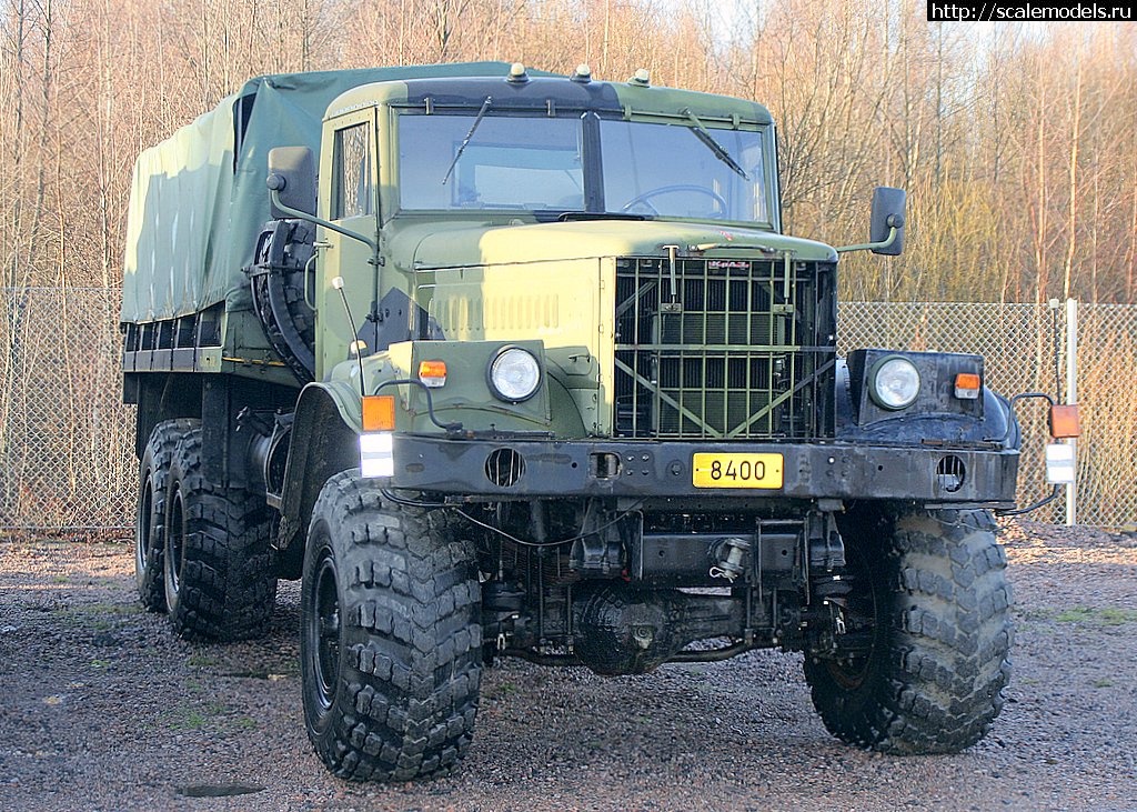

    то есть установка с завода на КРАЗ широкой резины есть воплощение зла и косяк?
    косяк, это когда не думаешь)
    На КРАЗе шины 1300-530\533(ви-3) с регулируемым давлением
    По оценкам автоэкспертов, при движении по бездорожью, по сравнению с тем же транспортом, оборудованным обычными колесами, транспорт на шинах низкого давления имеет преимущество в 20% по проходимости и КПД.Низкое удельное давление на грунт весьма полезно, а в некоторых отраслях – просто необходимо. Например, в сельском хозяйстве. Земля не должна уплотняться при движении тракторов, поэтому на больших сельхозмашинах ставятся большие шины низкого давления. Рабочее давление шин в 1.5-2 раза ниже, чем у штатных колес. Причем тут наша тема?
