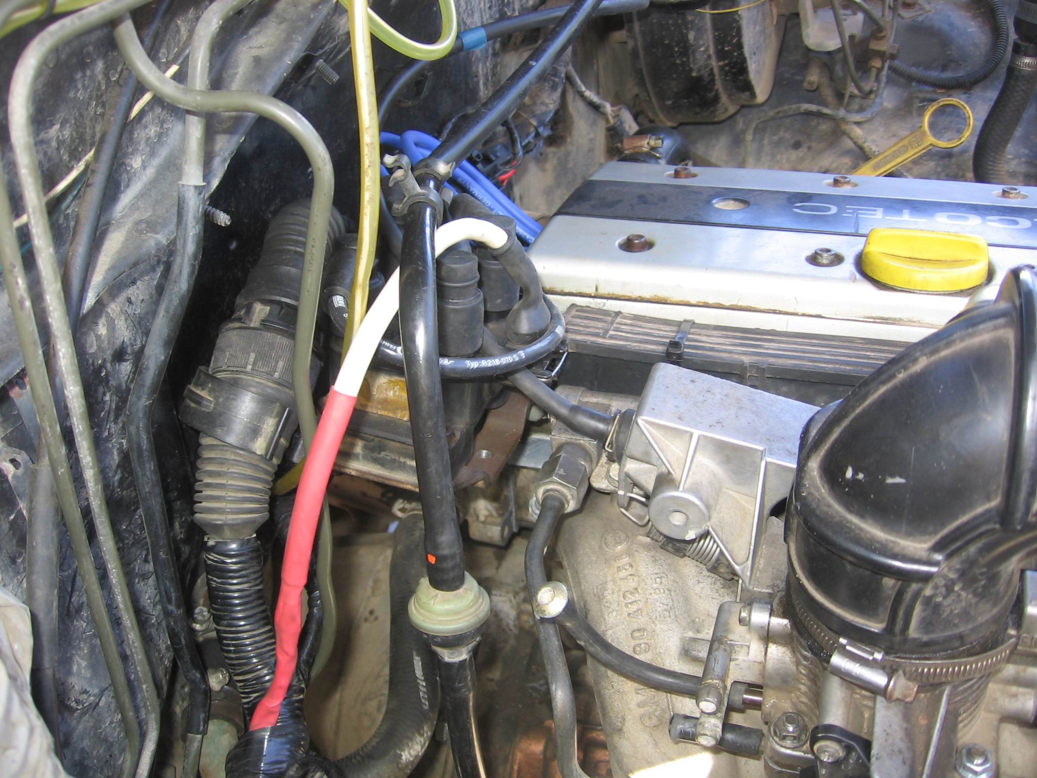

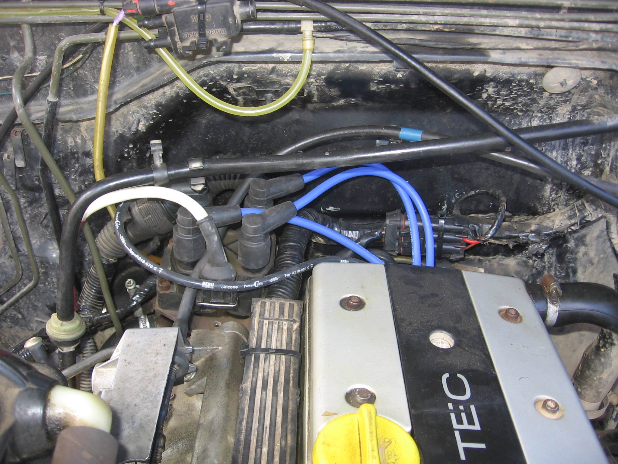

    От Вектры провода короче, поэтому и дешевле. Там два по 30 см и два по 50. У вектры катушка стоит рядом с крышкой клапанов, там где у нас ЕГР стоит. Но там мотор поперек. Провода заказал NGK. Никогда к этой фирме претензий не было. А на крыло... Лишняя вибрация на провода. Двигатель вибрирует, а крыло нет. Да и првода надо длинные подбирать, а они дороже. Я возле бачка с охлаждайкой я хочу вебасто поставить.
    перенес я катушку, теперь она стоит сразу за корпусом дроссельной заслонки, очень удачное расположение! надо теперь менять провода, а то мои висят как веревкиКстати, посмотрел я комплекты проводов от Вектры – 180, 230, 380, 430 мм. Надо прикинуть, хватит ли такой длины

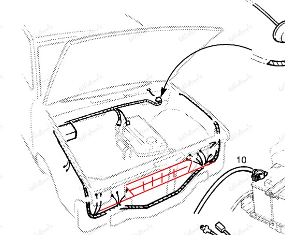

    Лазил кто в проводку клаксона? Где она залегает? У меня по ходу там КозА, т.к. горят предохранители на FL3 30А.http://forum.4x4club...i...st&p=801181
    она в подкапотном жгуте, просматривай весь на предмет потертостей-перебитой изоляции. У самого сейчас доп. фары где-то коротят, пред. дальнего света вышибаета у меня еще такая вот тема появилась теперь:http://forum.4x4club...i...st&p=801257
    мля, ночью в гараже машина постояла, сегодня воткнул ещё один пердохранитель и он НЕ СГОРЕЛ...а машина гудит как паровоз...уши вянут.хотя я еще вчера передернул на пищалках разъёмы под резинками <_< а что такое телевизор? красным нарисовал - оно?телев.jpg
    не совсем, но в правильном направлении.Косяки могут быть там, где проводка проходит через переднюю часть кузова, из моторного отсека на фары, сигналы и прочую хрень. Там чаще всего перетираетсяНо в принципе может косяк быть где угодно, если вдруг у кого-то рука соскочила и воткнула отвертку в жгут, а потом провод с поврежденной изоляцией стал коротитьСамое мудрое решение - вытащить проводку на свет Божий, перетряхнуть и нормально уложить назад. Заодно много косяков увидишь в виде сгнивших заводстких соединений и довольно сильно потертой изоляции проводов о гофрированный шланг. Недавно сам перетряхивал весь жгут, который идет на форсунки и датчики, целые учестки провода сантиметров по 20-30 перетерты до металла и изоляция на них как зубья пилы

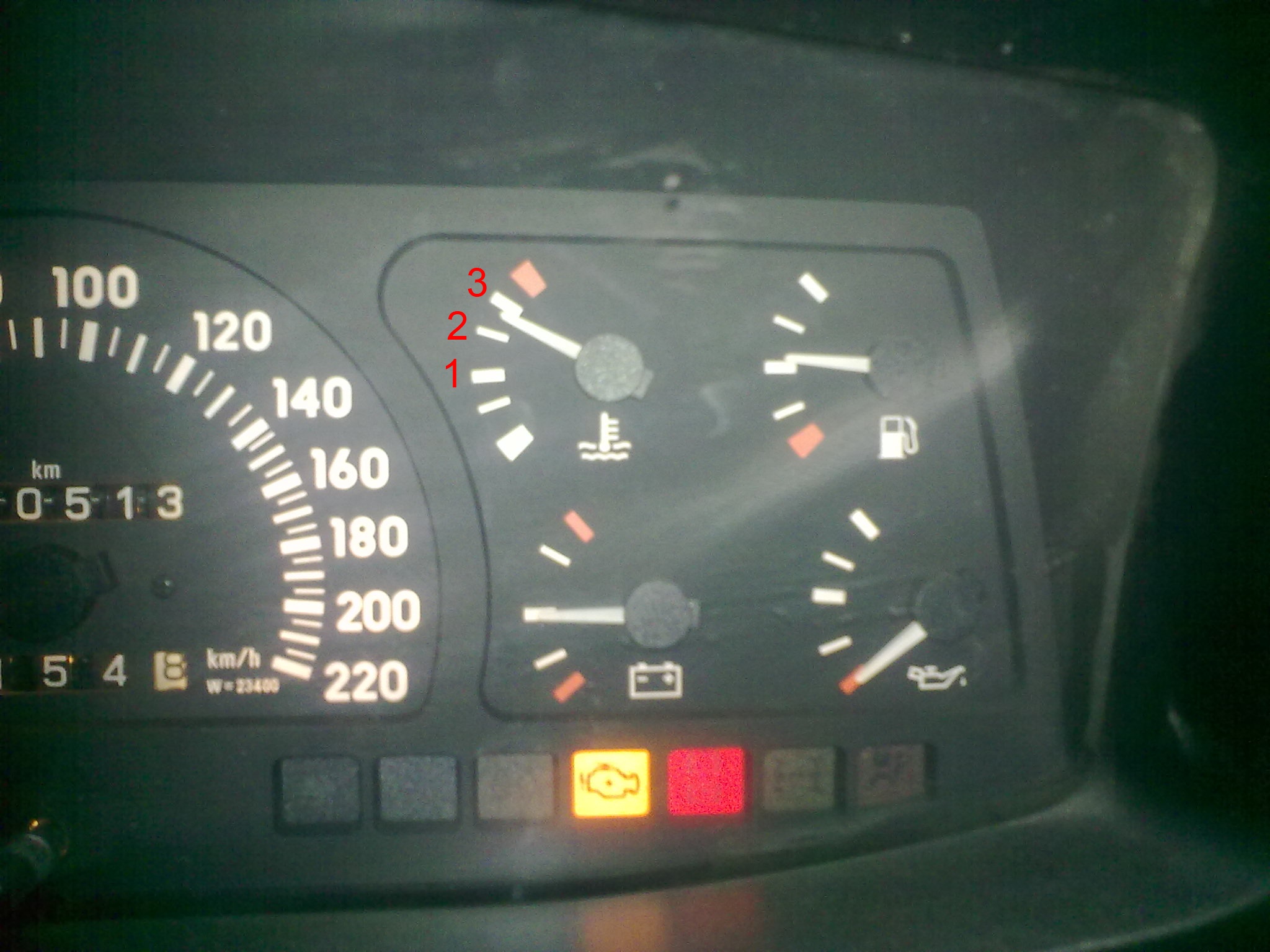

    Уважаемые колхозники и иже с ними! Есть вопрос по температурному режиму работы двигла нашего.По осени был заменён ещё оригинальный радиатор на новый вот такой по каталогу подходит к ОФА 2.4 - площадь охлаждения 2000см и к ОФА 2.0 2532см площади соответственно (на х22хе площадь охлаждения тоже 2532см)09062011410.jpg 1006201141__1.jpg зимой конечно было холодно и проблем не возникало.настало лето (уже за 30+) и теперь при движении в городе на 1-2 передачах через 2-3 минуты срабатывает вентилятор при положении стрелки в 3, догоняет до 1 и по новой. на 3-5 передачах по трассе стрелка лежит в 1.Вопрос такого плана:когда глушу мотор и стрелка была в 1 (допустим сработал вентилятор)- через минут 5 простоя стрелка доползает в 2. Нормально ли это? если же глушить двигло, когда стрелка в положении 2 - :rolleyes: тем же макаром стрелка оказывается в 3 (!). Чревато ли это для двигателя? Надо ли всегда догревать аппарат до срабатывания карлсона??Ну и может знает кто температуру, соответствующую циферкам 2 и 3, т.к. 1 - около 90 градусов, когда и срабатывает термостат.З.Ы. вентилятор радиатора в стандарте работает исключительно от генератора? :rolleyes:
    вентилятор радиатора может работать даже от аккумулятора :)Для мотора это не чревато, ибо перегрев - это красная зона, а тогда, когда ты его заглушил, и стрелка доползла до 3 позиции - никакого перегрева по сути нет. Так что мотор ты этим не убьешь. А поведение вентилятора абсолютно нормальное, тем более при температуре воздуха 30 градусов
    провода от Вектры сегодня мной установлены. Единственное, что не понял - там в комплекте (покупал SCN) два коротких провода оказались одинаковыми, и, соответственно, длины провода на 3 цилиндр не хватило. К счастью, у меня лежал отдельно новый Фросин провод, который мной был установлен на 1 цилиндр, а все Вектровские провода были поставлены на 1 цилиндр дальше (т.е. от первого - на второй и т.д.).Особой разницы в поведении машины не заметил, теперь по плану замена прокладок на впуске

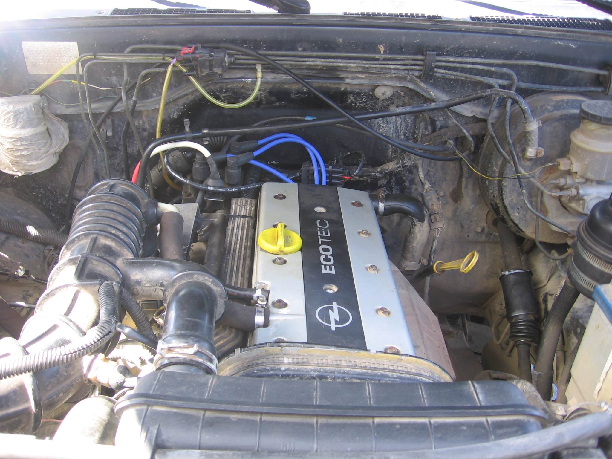

    Катушку горизонтально поставил? Нет фото? Мне тоже провода вчера пришли от Вектры NGK. На след неделе буду переносить. А потом по плану замена Лямбда зонда на родной. Стоит сейчас от десятки.
    ща сфоткать постараюсь

    Спасибо за фото тезка. Я так же примерно и планировал, значит так и сделаю. ;)Кстати ржавчины не было на электродах катушки? У меня была, как раз на том, провод от которого не работал.
