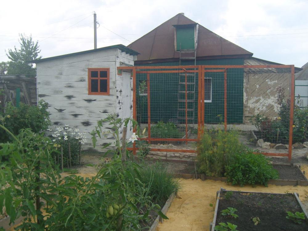

    Нафига тебе для уличного сортира какие то кольца? :cranky:
    Сделай времянку - выкопай яму, обложи кирпичом или на край обшей каркас толстыми досками - на 5-7 лет хватит!
    От запаха и пр. регулярно доливай воду с биодобавками. На край - кефир или испорченнеы молочные продукты. Никаких проблем, даже бумагу растворяет, не говоря уже о фекалиях.
    У меня уже 5 лет стоит такой временный, он вообще на пеньках от спиленных деревьев, без фундамента.
    Яма вырыта и досками типа каркаса стенки укреплены. Пеньки лаги поверху.
    Сверху сама постройка. Доски 25 мм
    Никаких проблем.
    Сортир - первая постройка должна быть на участке ! Облегчаться надо с комфортом, а не бегать в лесок по нужде :P
