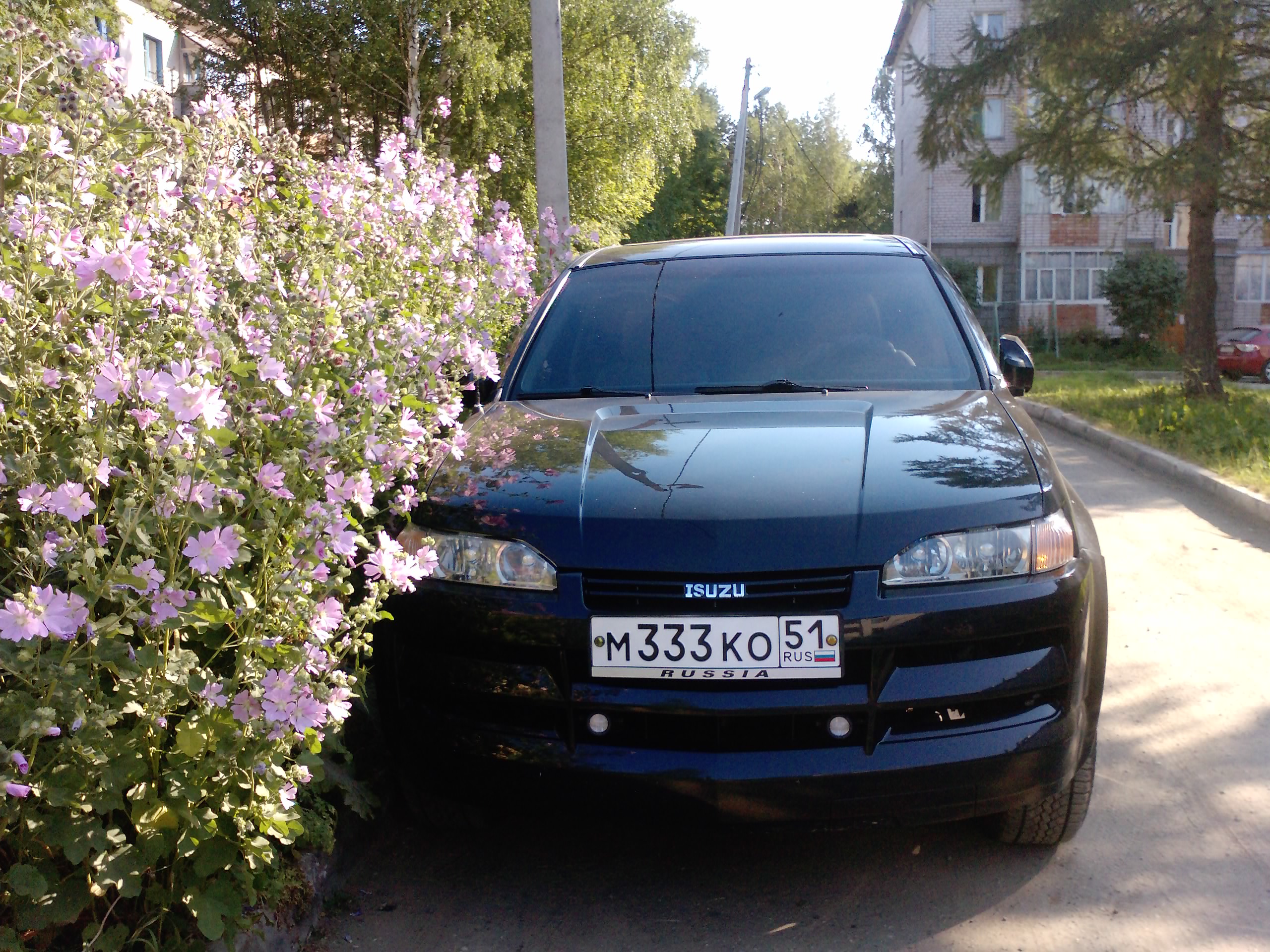

    Доброго времени суток, господа владельцы Аксов и не только! Езжу на Аксе 2002 года рождения около двух лет. Цвет черный, салон беж. Авто брал у знакомого, а он из Штатов. Плохого сказать ни чего не могу. За все время эксплуатации менял только расходники. Сейчас жду запчасти на подвеску. Стала пробивать корма. Глянули... Пружины не менялись с завода. Левая начала обсыпаться. Метал устал, при желании можно витки сжимать руками (не намного конечно). Заказал пружины. Стойки пока терпят. Передние стойки на замену. Остальное по мелочи. А, вот еще, застучал рулевой кардан. Получил, буду менять. Учитывая отсутствие знакомых, связей и сервисных центров, на запчасти ушло 30 000 рубликов (передние стойки, задние пружины, рулевой кардан, втулки по кругу, стойки стабилизатора, ремкомплект на передний супорт, ремень двигуна, масленный фильтр и масло (езжу на Shell Helix Ultra 5W-40, так же как прежний хозяин). Запчасти все на заказ. Бензин использую 92. Иногда доливаю пол бака 95 и даю хорошо побегать. Имел проблемы с внезапным падением мощности двигателя, плавающими оборотами и горящим Чеком. При этом могла заглохнуть при снижениее скорости до пешеходной. Думал ..ОПА, но оказалось банально - накрылись экранированые провода идущие на блок управления дросельной заслонкой. (замечу, блок я поменял по совету неких мутантов, которые проводили диагностику. Чека не было ровно сутки. Потом нашел электрика со сканером. Ошибку он считал, но сделать опыта не хватало. Нашел другого - с компами не дружит, но все сделал за несколько часов и не много денег. ВЫВОД - хороший спец со сканером лучше чем мутант с тем же сканером). Из минусов могу назвать только один - ЗАПАСКА. Зимой 2010 два раза из-за нее сидел в снегу, было жутко стыдно. Снял, бросил в багажник. Этой зимой лазил везде где только позволял разум, а разум иногда позволял не дозволенное. Во дворе по целине выезжаю первым, потом остальные. Весной по каше вообще проблем нет. Елозит мощно. Летом гоняю на заднем, всю зиму на TOD. 4L использовал один раз при штурме снежной целины. Весной, в гололед, выручает на перекресках с подьемом режим winter. Режим power - жесть :blink: . Ехал в отпуск, при обгоне автопоезда из трех фур решил его испытать. Удивил всех. А теперь вопрос: стоит ли делать стойки стабилизаторов разборными (есть один умелец). Фактически, при разбалтывании онной можно просто подтянуть регулировочную гайку, т.е. используем одну стойку много раз. ???Это я в Вологде прошлым летом. Жара стояла жуткая. Домой вернулся, начались проблемы с проводами. Видать время и высовкая температура (до 45) сделали свое дело. Отвратительную дорогу Карелии и Вологодской области, а также ее частичное отсутствие под Медвежегорском машина выдержала достойно. Шел 110-130, 150 только по новым трассам. Весь путь от Мурманска до Вологды шел без ночевки с остановками "типа сортир" и "типа пожрать". Все чики - пуки. (Хотя сдается мне выезд в отпуск доканал подвеску)
