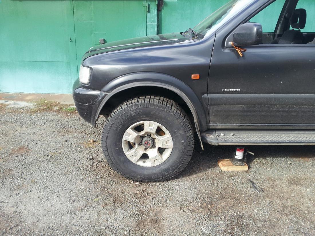

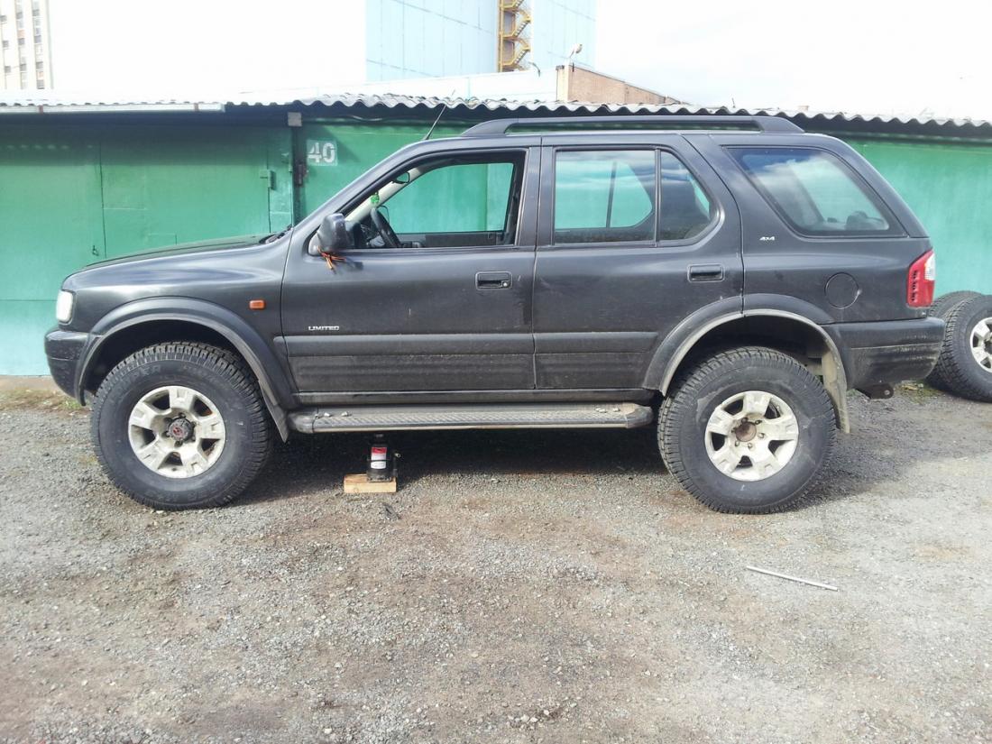

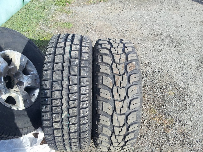

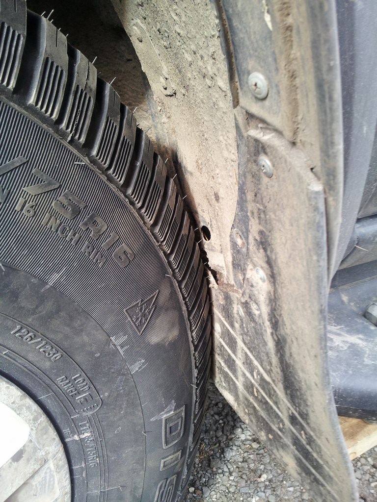

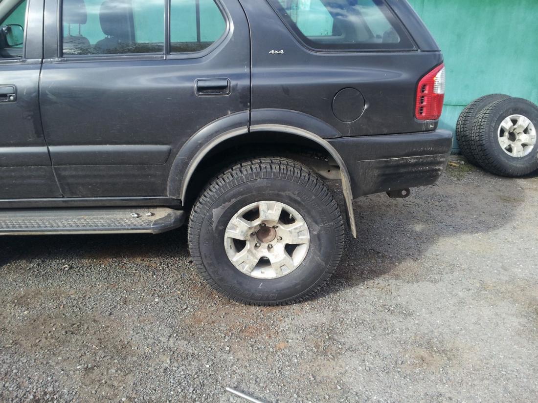

    Вот и 285/75R16 как планировал ранее. Разница с чуток подтертой грязевой 265/75 сантиметра 3 в диаметре. Бодилифт 40мм, диски ЕТ10. Встали впритык, надо греть феном подкрылок и расширитель - хоть там и было в свое время вырезано все сантиметра на 3, получившийся бутерброд все равно толстоват, буду опять переделывать это место.

    куда он опустится то? бодилифт же, сзади пружины от патриота +30, торсионы подтянуты. проблемное место только в районе брызговика, как писал выше. но там больше подкрылок виноват, когда вырезал там под ним металл тупо притянул его к кузову посильнее не грея, потому что как назло фена под рукой не было, да и пластик там плохо гнется.  для 265/75 и такого было достаточно, а теперь вот придется все же заняться.

    если по поводу моей машины, то спереди да, при ремонте бамперов раздолбанные боковые крепления переднего были вырезаны, поскольку нормальный зазор между бампером и крылом сделать так и не удалось. сзади крепление обычное, просто на сантиметр вверх перенесен пластиковый направляющий ролик, заводской зазор в полтора сантиметра вызывал недоумение - ну не сместится кузов относительно рамы настолько никогда, поэтому щель была убрана. кстати сами расширители не панацея от грязи на бортах, кузов сильно сужается снизу, поэтому без потерь в эстетике от грязи не избавиться, нужны брызговики огромного размера.
