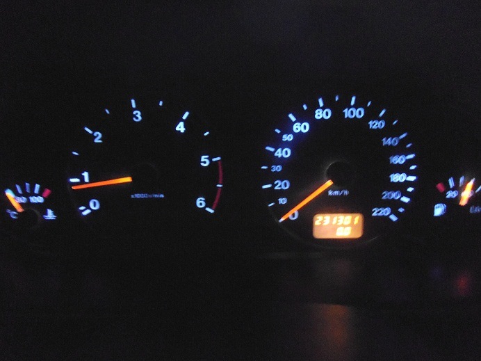

    О как! Может заменить лампы на светодиоды?
    Вариант... Но там нужно как то решить вопрос уменьшения их яркости свечения. Мне кажется слишком ярко будут светить, если в лоб ставить, без каких-то колпачков
    Не будут.Проверено.

    Ты себе сделал уже ? А чего молчишь? Рассказывай... :write:
    Очень неравномерная засветка шкалы
    И как решать эту проблему?

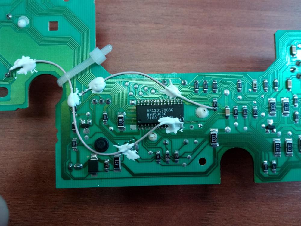

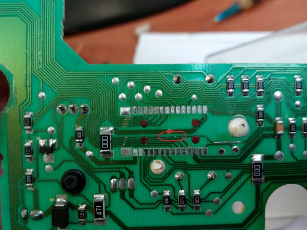

    Полтора года приборка проработала почти без нареканий. Потом сова все стрелки в максимум ушли(перестали калиброваться при включении).
    Разрушилась одна дорожка(по центру фото), после восстановления, всё снова работает.
    Снова стрелки стали своей жизнью жить. Проблема в той же дорожке, на этот раз под микросхемой. Кинул проводок. Всё заработало.
    Есть мысль изготовить новую плату, поставить по-максимуму новые элементы и сделать нормальную влагозащиту. Планирую осенью заняться этим вопросом.

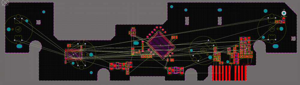

    Нашёл у себя в архивах. Сделал в итоге схему приборки Фронтеры Б(спорт, 2000 год, дизель, автомат). Часть компонентов заменил на современные аналоги, но в основном всё удалось опознать. Перемычки(резисторы с 0 сопротивлением) на схеме не обозначал, т.к. не планировал их использовать. Начал даже разводить печатную плату.
    Насколько помню, на алиэкспресс находил моторчики стрелок и драйверы для них. По идее можно собрать приборку из новых компонентов, со старой переставить только микроконтроллер и дисплей одометра. Дисплей подходящий я сходу тогда не нашел.
    У меня Фронтеры больше нет. Если кто-то захочет продолжить, могу скинуть исходники схемы и платы.

    #91 EM_94
    Отправлено 18 июня 2025 - 06:44
    EM_94
    • 2 сообщений
    • Opel Frontera B 2.2 DTH
    Мне нужны исходники)
    Я тоже начинал это дело, но потом забросил, и потерял все начинания
