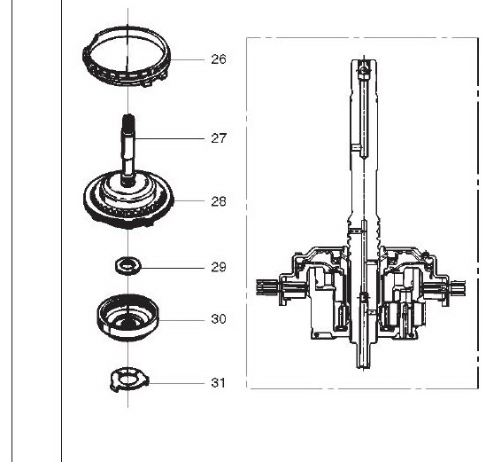

    тогда я совсем запарился <_< у меня, если интересно, 32-я хреновина разлетеласьхреновина.jpg сместились каналы подачи масла во внутренний вал, т.е. в ГТР и к дискам сцепления внутри 28-го барабанахреновина_2.jpg ну и лента тормозная уе.так что не так страшен черт B)
    #93 VladTr
    Отправлено 01 декабря 2011 - 11:54
    ну значит отделался легким испугом...
