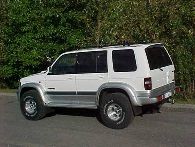

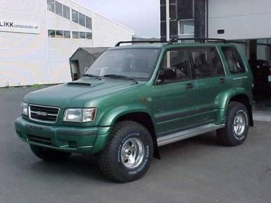

    http://offroad-master.su/flares.htm вон че нашел, видать есть гп и киты в раздатку под 35 колесики в москве
    #82 Vedyas
    Отправлено 22 февраля 2013 - 06:21
    Vedyas
    • 122 сообщений
    • Караганда
    • Opel Monterey 3.2i SOHC 5d. 1994г.
    Судя по фото, без обрезания обошлось. Как так? Думал, что это неизбежно
    #83 frontera 2.2 dth
    Отправлено 22 февраля 2013 - 08:44
    frontera 2.2 dth
    • 412 сообщений
    • москва
    • ОМ 99г мех 3.5 бенз 33 тапки. были фронтера 5-дв 2003 г Y22DTH , фронтера 5-дв 2000г 2.2 диз
    резали там все, просто расширители новые делают, даже на крузерах режут,зато бодики не делают, не люблю бодик. посмотри по ссылке, там перечень работ указан

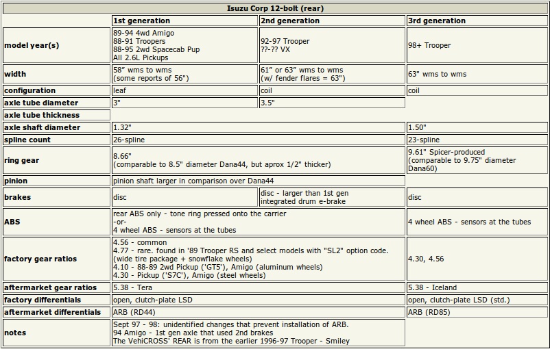

    сейчас 4.3
    Почему то не верится. Всякое бывает, но сколько сталкивался, квадраты были с 4.56.
    Некоторые 4.77... Может перепроверь? Вот картинка:
    насколько знаю, у всех квадратов дизелей 4.3. Если верить формуле, машина бы ехал на 4.56 на 33 колесах. на 31 ехала.

    Не скажу за леворульные квадраты, но на праворульных Бигах-квадратах пары такие (инфа из японских каталогов): Комплектация/Двигатель/Размер резины/Передаточное число Irmscher/4JB1-T/205-80-16/4.3 Irmscher S/4JB1-TC/205-80-16/4.300 Basic/4JB1-T/215SR15/4.300 Export/4JB1-TC/215SR16/4.300 Irmscher R/4JB1-TC/31-10.5-15/4.555 Irmscher G/4ZE1/31-10.5-15/4.777 SE by Lotus/4JB1-TC/215-80-16/4.300 SE by Lotus/4ZE1/215-80-16/4.555
    #98 witamin
    Отправлено 04 июля 2013 - 09:07
    witamin
    • 579 сообщений
    • москва
    • исузу трупер
    Почти все 4.3
