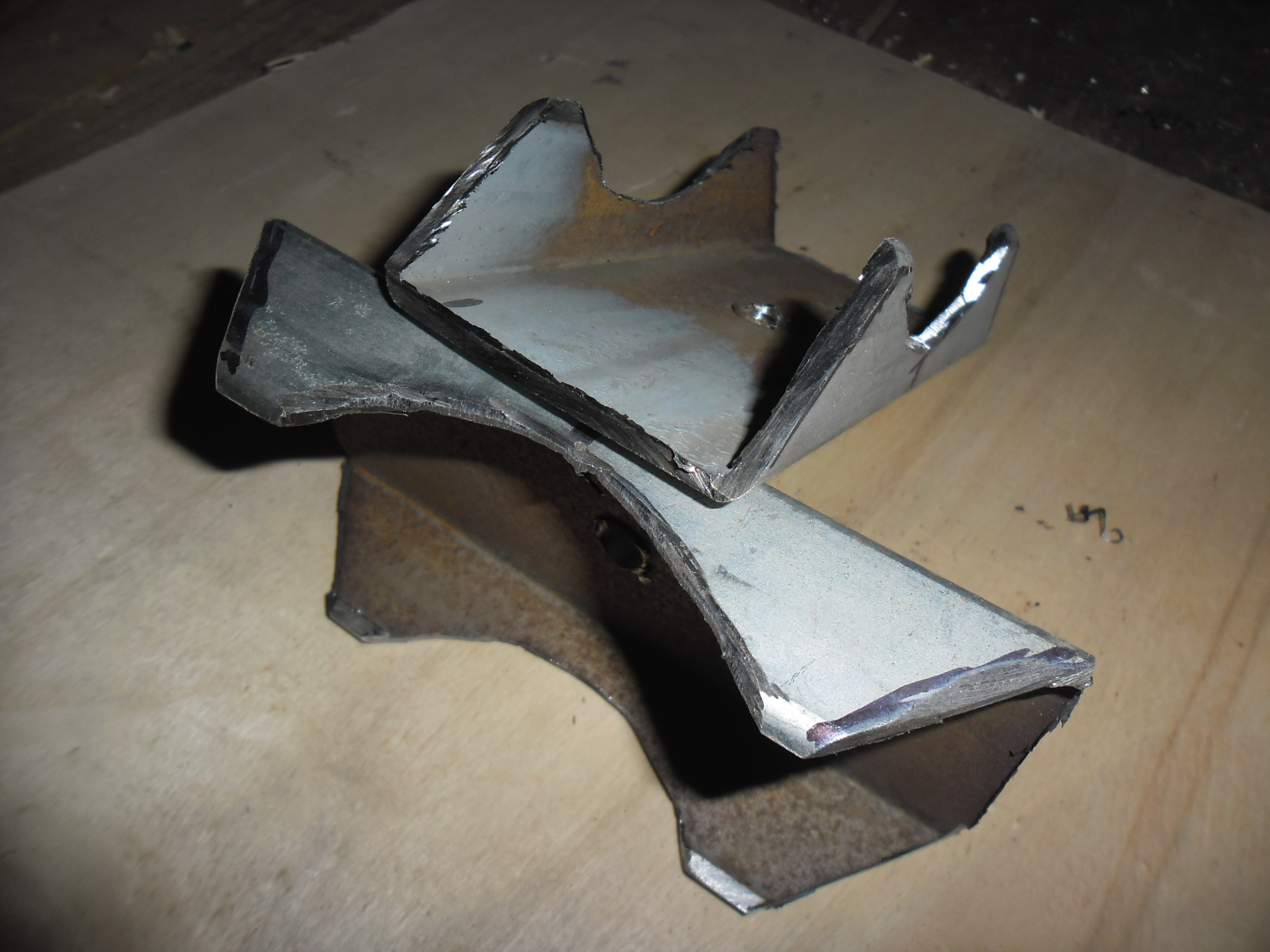

    Делал сегодня домики.Нашел профиль 60*30,толщина стенки 3 мм. Но родные 60 *40.Пришлось сделать на 1 см короче,чтобы угол укосины сохранить.
    К мосту прикладывал-почти идеально.Если хорошо проварить,будет как новые.

    Тут главное отверстия точно просверлить под болт.Помоему они не точно по цетру моста.Забыл уже.утверждать не буду.По крайней мере у меня так было.Но у меня рессоры не родные.Даже не знаю от чего.Но родные сайлены не подошли помнится.А с торцевыми .правильное решение.Так удобнее.Я потом еще через отверстие обработал внутри.Хотя и так не сгниет :D
    #94 sokol1
    Отправлено 01 декабря 2013 - 15:28
    На старом домике смотрел-вроде бы по центру.Завтра поточнее проверю.Даже в голову такое не пришло,что не по центру могут быть.
    В тесках зажимал стремянки и плашкой нарезал резьбу с 14 на 12 держаться,а нижних проставок нет,там наверена с одной стороны кусок прутка к мосту что бы не проворачивался,но провернулся в другую делать буду,так же приваривать.
