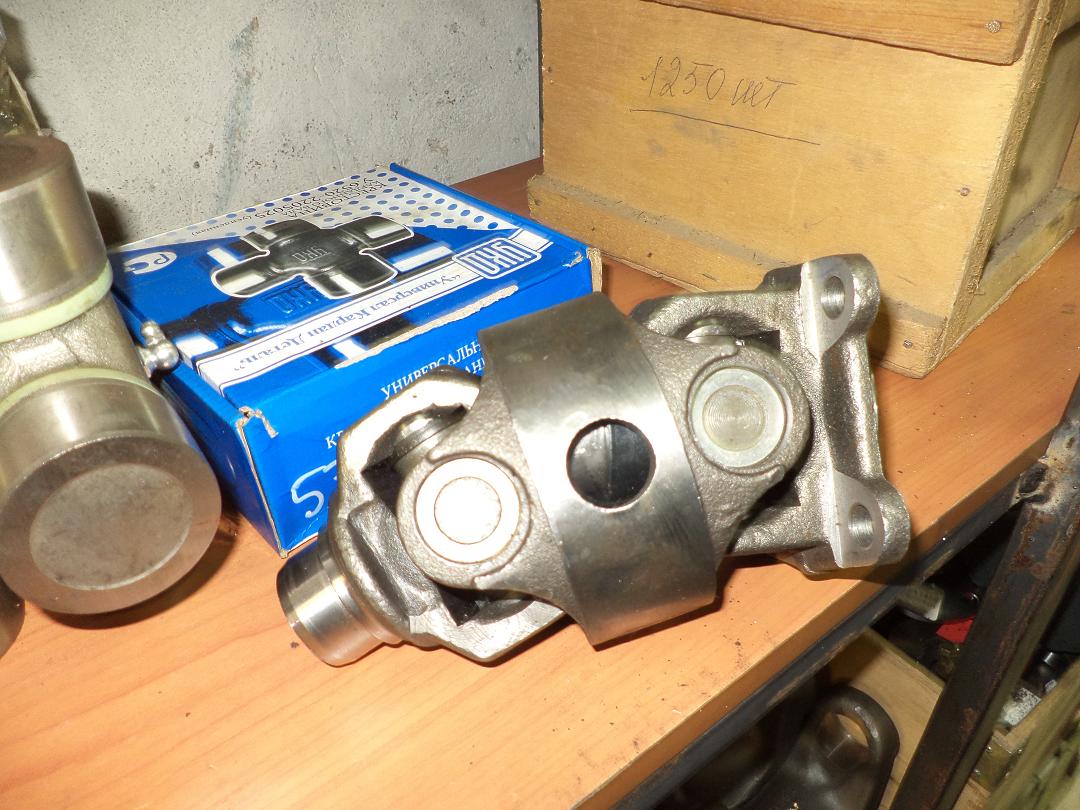

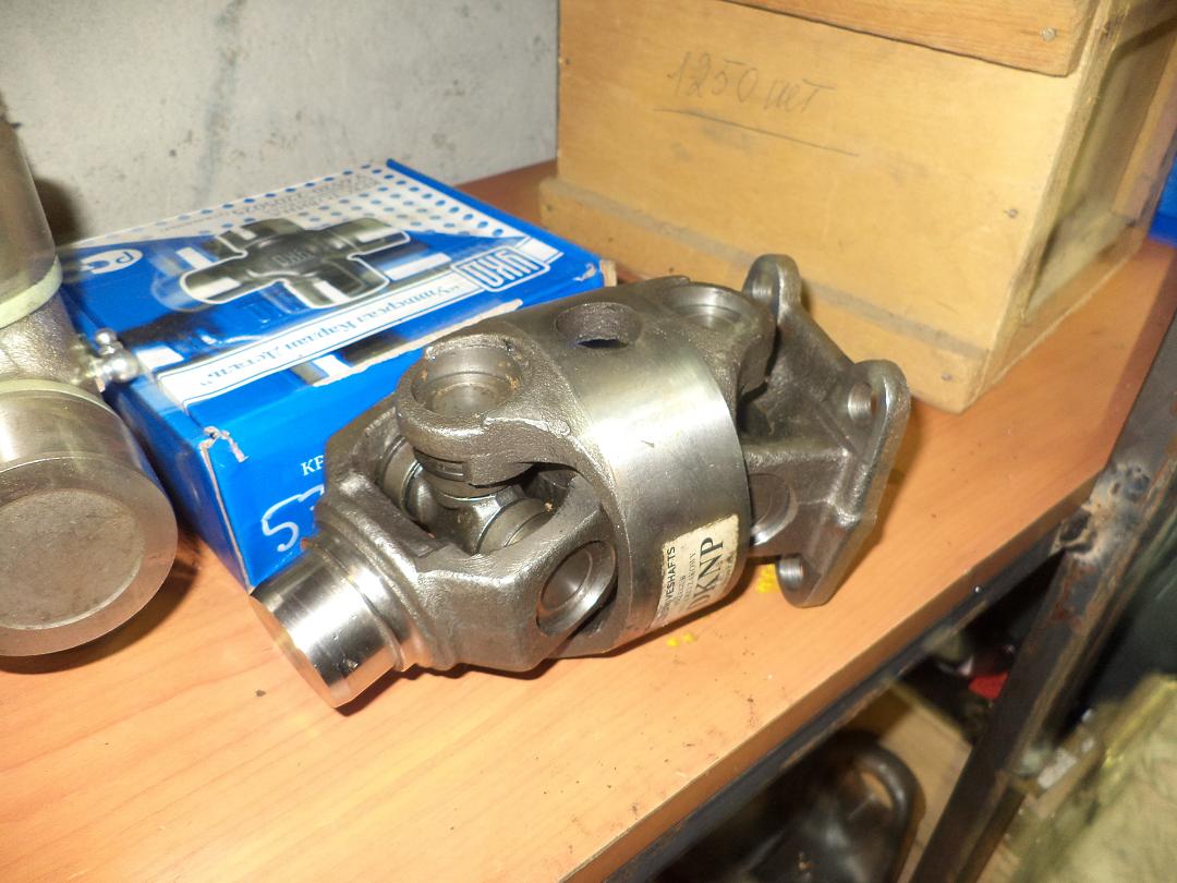

    #97 andira2002
    Отправлено 29 ноября 2012 - 20:20
    • 10 642 сообщений
    в понеельник посмотрю в живую.
    вот как выглядит правильный двойной шарнир гука.
    и стоит червонец.
    внутри видна КОНСТРУКЦИЯ!!!!!
    да...
    так просто наскоком не возьмёшь..
    #98 Леший29
    Отправлено 03 декабря 2012 - 20:41
    Леший29
    • 9 238 сообщений
    • Архангельск
    и стоит червонец.
    да...
    хде взял?
    разбирается как и все просто, сначала крестовины, остальное само высыпается :D
