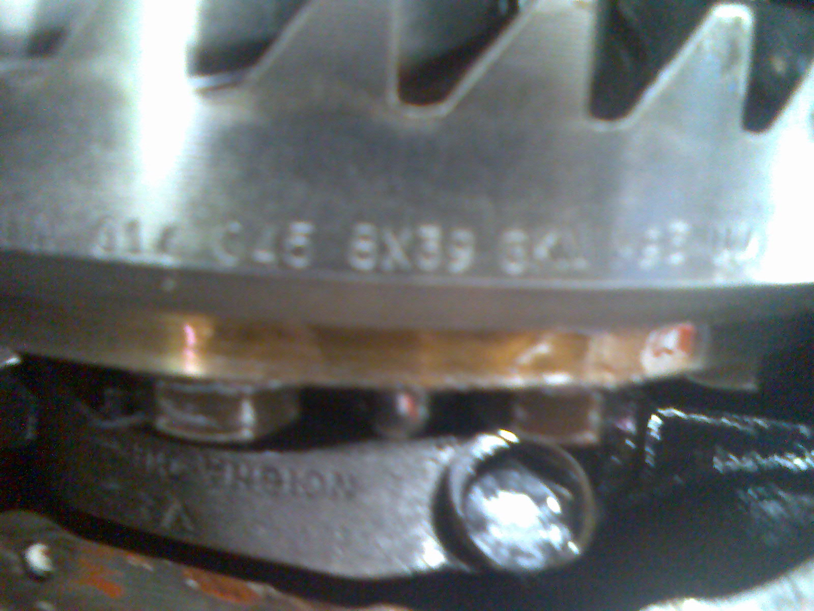

    Фото03.jpg Плохо видно, но в середине на шестерне написано 8х39, т.е. передаточное 39/8=4.875≃4.88. Это у меня на заднем мосте. На переднем должно быть аналогично.
    Спасибо,завтра гляну. Че то на ней было написано, но я непридал этому значения.
