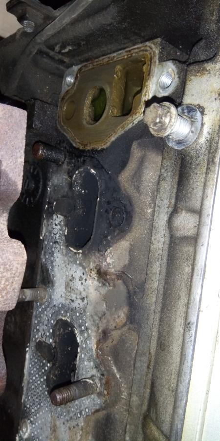

    Одна шпилька возле термостата ремонтная с гайкой на 17. Можно подлезть только рожковым со стороны термостата, пришлось снять. В районе первого цилиндра нет одной шпильки и рядом вытянутая. Прокладка посажена на герметик. Похоже в этом месте секло. В общем нарезать резьбу и искать ремонтные шпильки.

    Да у меня тоже одна шпилька была провернута в районе первого цилиндра, там и секло, хотел на геликойл поставить, но так руки и не дошли, поставил железную прокладку  Ajusa 131498 уже года 3 проблем нет.

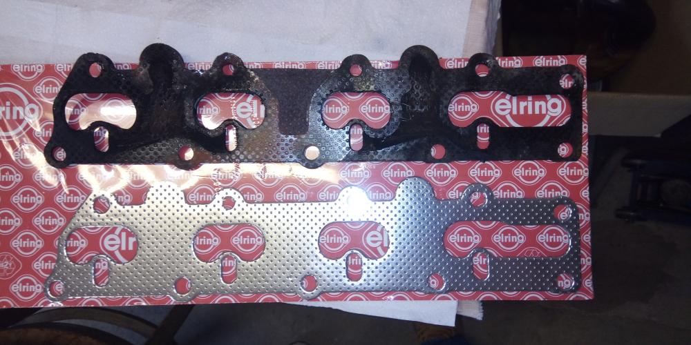

    Заманчиво. Но все же попробую нарезать резьбу. Тем более у меня две шпильки. Заказал прокладку ЭЛРИНГ за 350 руб. Но на Х22ХЕ, у меня SE. Разница в цене 5 раз. Не смог удержаться от халвы. Надеюсь они одинаковые хоть по номерам разные.

    Прокладка один в один. Куплю ещё про запас. Тем более что отсутствующую шпильку я не восстановил. Там отверстие 10мм. Ремонтную шпильку не нашел. В общем все затянул, стук остался. Продолжаю поиски. ЕГР советуют заглушить или почистить.

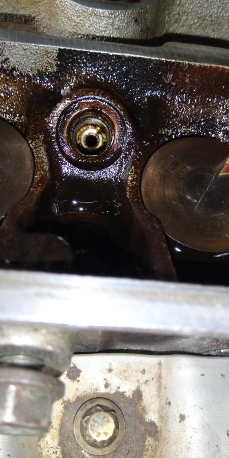

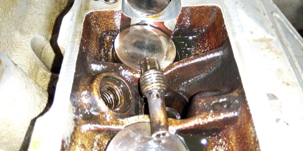

    Опять снял крышку и распредвал выпускной. Если раньше продавливались три гидрика, то теперь шесть. Вряд ли может так быть что все гидрики вышли из строя. На впуске думаю то же самое. Проблема скорее всего в давлении масла в голове. Выкрутил два болта, закрывающие масляные каналы, особой грязи там нет. Не понятно куда сливается масло из головы?
