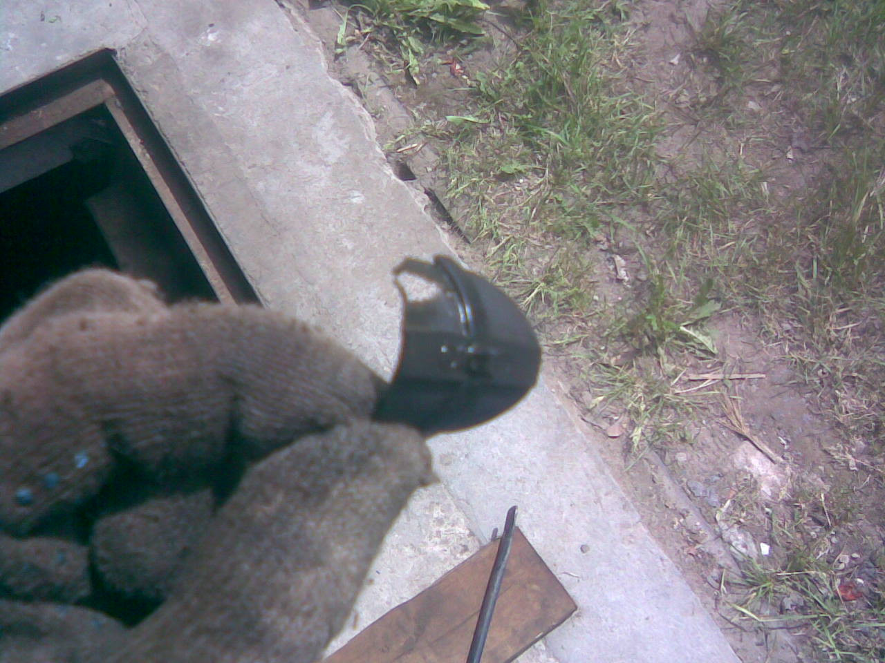

    Недавно подтягивал рейку. Обратил внимание, что пластм. пластинка на регулировочном болту стерта с одной стороны от перекоса рейки. стоит ли искать и менять ее? Или просто можно обойтись без пластмассы? _____1.jpg _____.jpg Пока все оставил как есть, рейку подтянул, пластинку перевернул другой стороной. Еще интересует , должен ли быть люфт руля? Недавно проходил ТО, замеряли вроде все отлично. Как было при покупке машины - не помню, прошло более трех лет. Люфт присутствует именно в самой зубчатой передаче. (вал вращается вправо-влево)

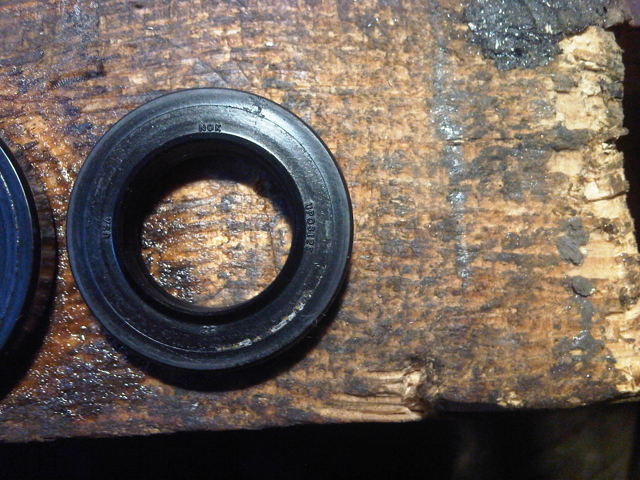

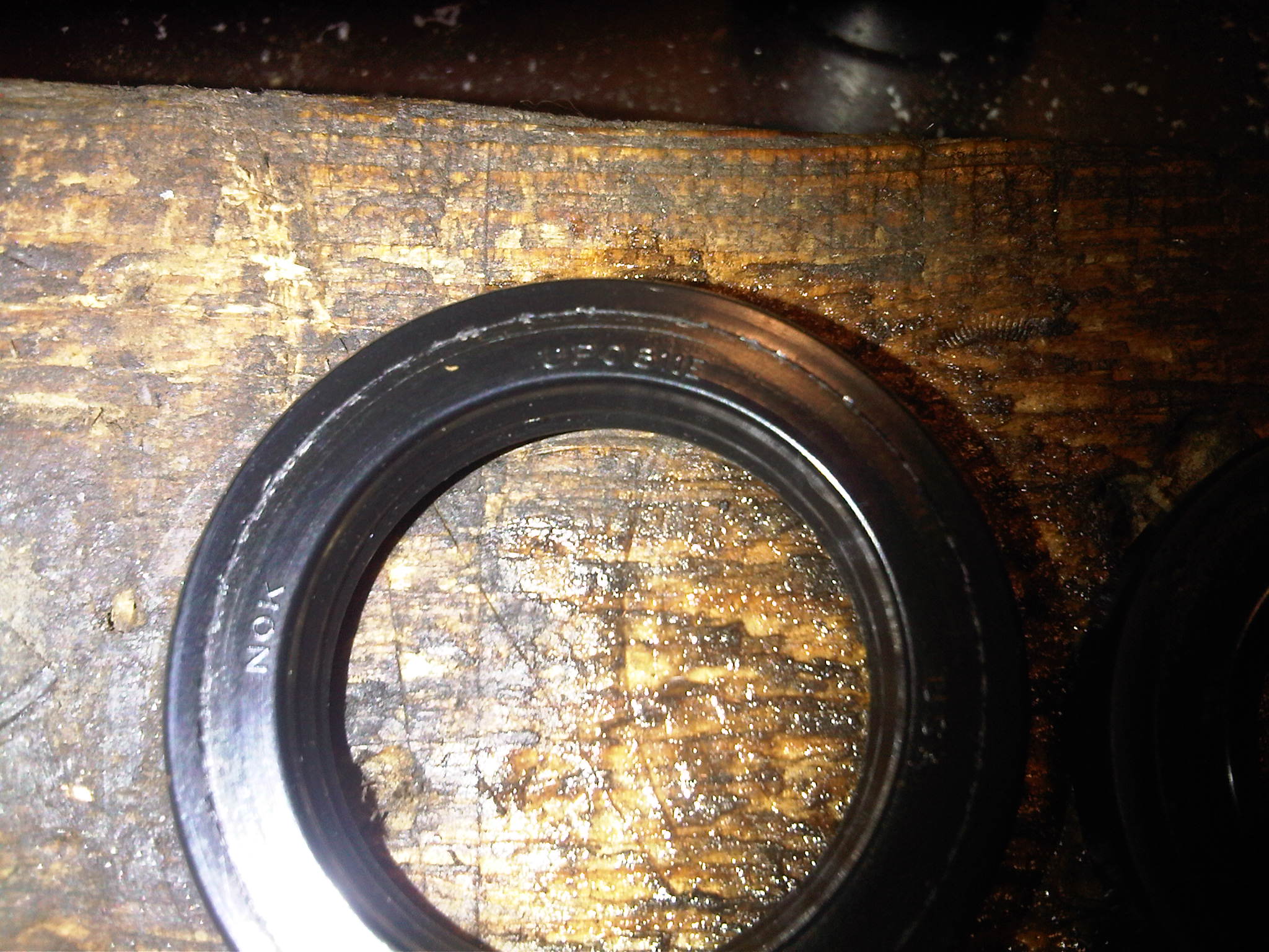

    итак, после эксплуатации реанимированной рейки вылезла одна бяка - выдавило сальник и выкинуло всю жижу. Видимо обычные сальники такое давление не выдерживают. IMG_20130901_00333.jpg Пришлось ставить родные сальники в корпус золотника - UP0812E (90080-31016) и UP0811E (90311-26003) IMG_20130901_00337.jpg IMG_20130901_00342.jpg
