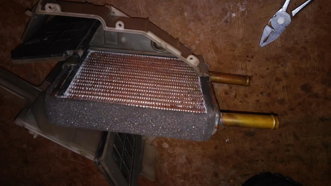

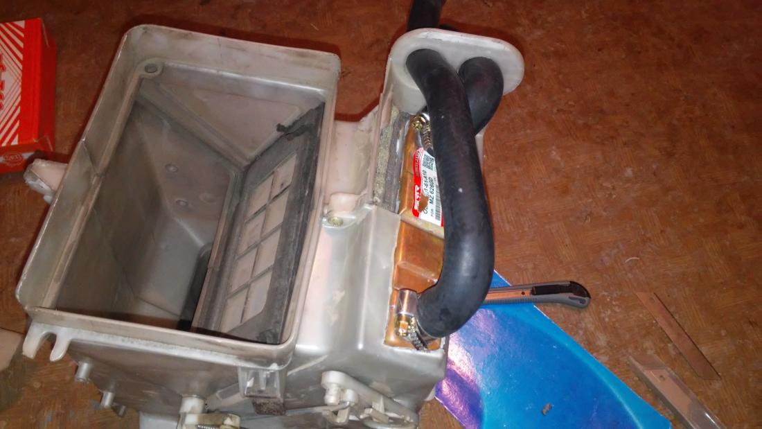

    вот что получилось после сборки
    вот сама и печь

    По сравнению со штатным радиатором- как часто расположены рёбра? Радиатор из двух контуров (как родной?) или более простой? Фото не осталось ан-фас? По площади крупнее штатного?
    А, ну про этот уже писали в теме про радиаторы, от 626 мазды.
    нет почти один в один,миллиметры разница,16 трубок как и у моей было,2 контурный-верх,низ.если у меня родная стояла то один в один,если про посадочное место печки говорить -то зазор там не маленький но с торцов один в один .

    гнуть не рискнул,пилил ножовкой по металу 3 минуты и готовые оставил где то по 3см для хомута.ещё шланг брал П образный.
