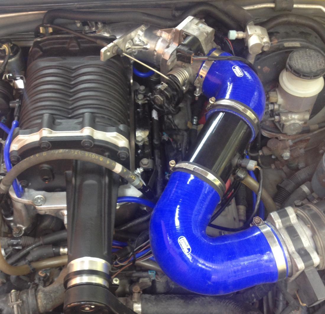

    Компрессор установлен, отчет и фото за мной.
    Работы выполнены рамках тех задания (смотри начало темы).
    На фото свеже установленный компрессор, под капотом бордак ;-)

    дык это
    как прикорячил то? штатный впуск располовинил ?
    переходная пластина плоская? все на болтах?

    Переходная плита компрессор-коллектор крепится на болтах, в штатные крепежные отверстия. Форма плиты определяется конфигурацией компрессора. Благодаря этому можно использовать любой компрессор подходящей производительности.
    Фото из темы найдите 10 отличий ;-)
    Фотки не клеятся...сорри только 2 мегабайта.

    так пластина плоская или 3д?
    можно просто вырезать из плоского листа или придется мудрить?
