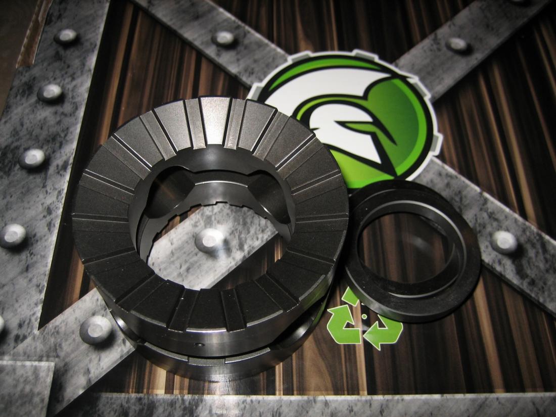

    Отправлено 21 мая 2014 - 22:07
    Получил сегодня посылку:
    Минимум деталей- максимум прочности...
    #91 parik_07
    Отправлено 22 мая 2014 - 13:14
    parik_07
    • 3 690 сообщений
    • Волгоград
    • ОФА А 23DTR 94 г.в.
    А это что?
    #92 Flanger
    Отправлено 22 мая 2014 - 15:42
    Flanger
    • 2 091 сообщений
    • Toyota Prado 120
    Аналог локки.

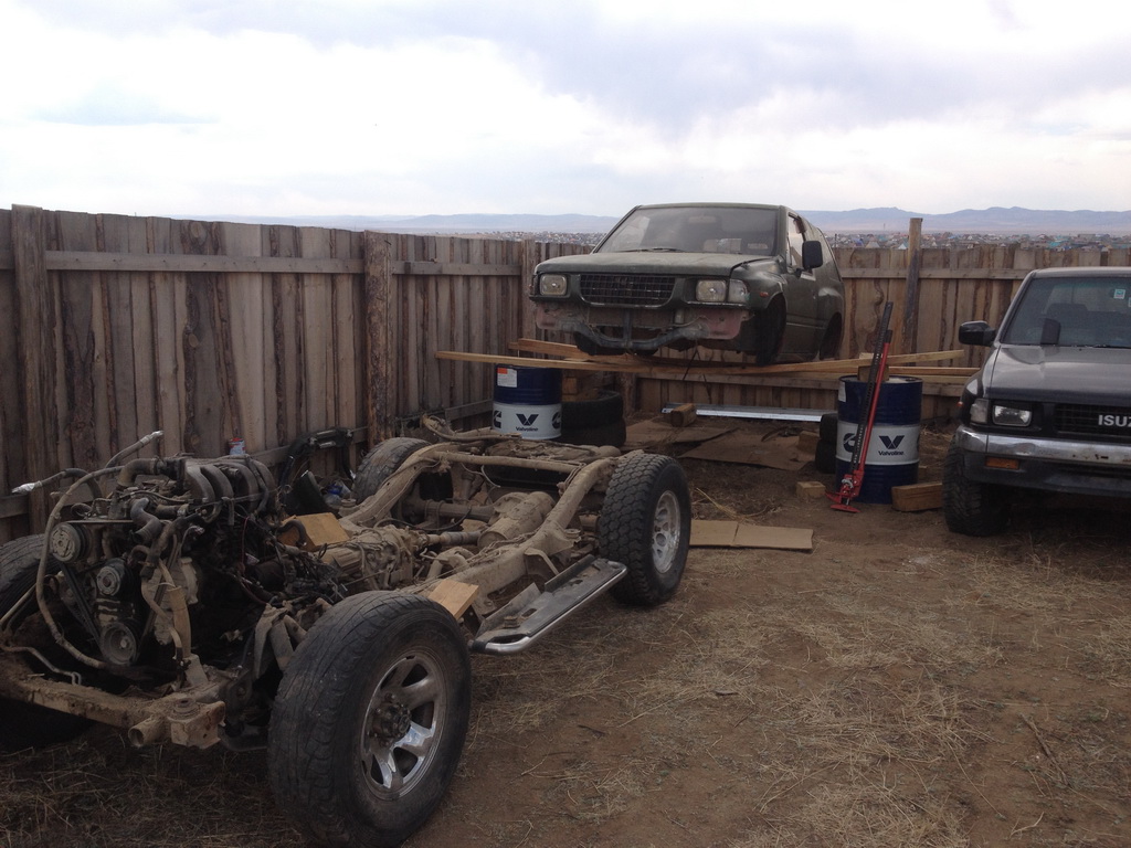

    хех, мосты тойота тоже хочу.
    моя рама гнилая вхлам причём у меня 2 машины.
    короче купил я раму от прадика 71го, всборе с подвеской.
    мосты перед и зад, буду ставить в МУху.
    конечно получу "вечный учёт", однако могу 2ю машину с читаемым номером на раме не разбирать, пусть стоит.если вдруг куда показать надо будет.
    идею просто поставить мосты на МУховскую раму отмёл, тк думаю что умнее тойотовских инженеров я не сделаю.
    пч мостов 4.88, колёса планируются пока 34" чтобы попасть в класс туризм.
    пока без блокировок, хотя локка лежит на полочке, ремкомплект только надо поменять.
    колея 70шных мостов чуть уже, с передним уже решил головоломку с расширением колеи без колхоза заводскими комплектующими.
    с шириной заднего моста пока вопрос в воздухе. можно оставить и так, можно проставки небольшие мм по 20 на сторону.
    конечно хочется чтобы колея переда и зада совпадала.
    база 71 прадо на 2 см короче чем на МУхе, наверное немного подвину кронштейны задней подвески назад см на 5 ориентировочно.
    #96 КРЫМСКИЙ
    Отправлено 25 мая 2014 - 17:32
    КРЫМСКИЙ
    • 924 сообщений
    • ушел с форума
    • 0fА
    если че, на Ниве 2121 задний мост уже переднего по 16мм на сторону - так было задумано! и только почти через 30 лет (с 2004г) стали делать мосты одинаковой ширины.

    #99 st182
    Отправлено 25 мая 2014 - 18:17
    st182
    • 46 сообщений
    • Чита.
    • Surf 185,IsuzuMU
    ну, почти на всех машинах (даже на МУхе ) задняя ось не дружит с передней
    где то задняя колея шире, гдето уже передней
    дромовский каталог
    Isuzu MU 2.8DT Metal top (07.1990 - 07.1991) - технические характеристики Колесная база, мм 2330 Длина передней оси, мм 1450 Длина задней оси, мм 1460
    #100 Дядя Ася
    Отправлено 26 мая 2014 - 13:06
    По-моему, тут просто вылетом дисков исправляется и не надо мудрить, если речь о 20 мм идёт, а не о 50.
