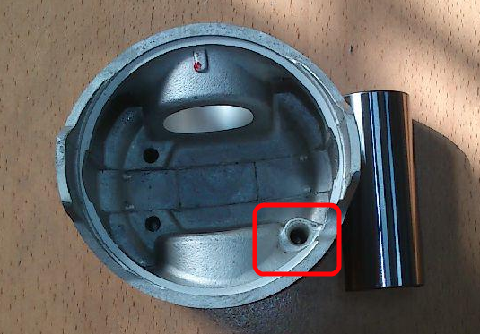

    Вот нашёл фото с нужным видом поршня (правда не нашим, а с Мазды)

    Да , только у нас почему-то два таких отверстия. На разных сторонах.

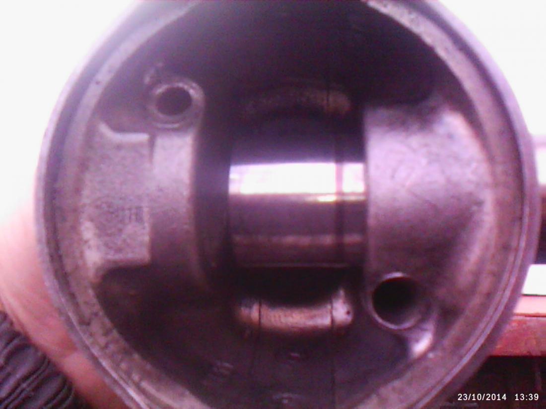

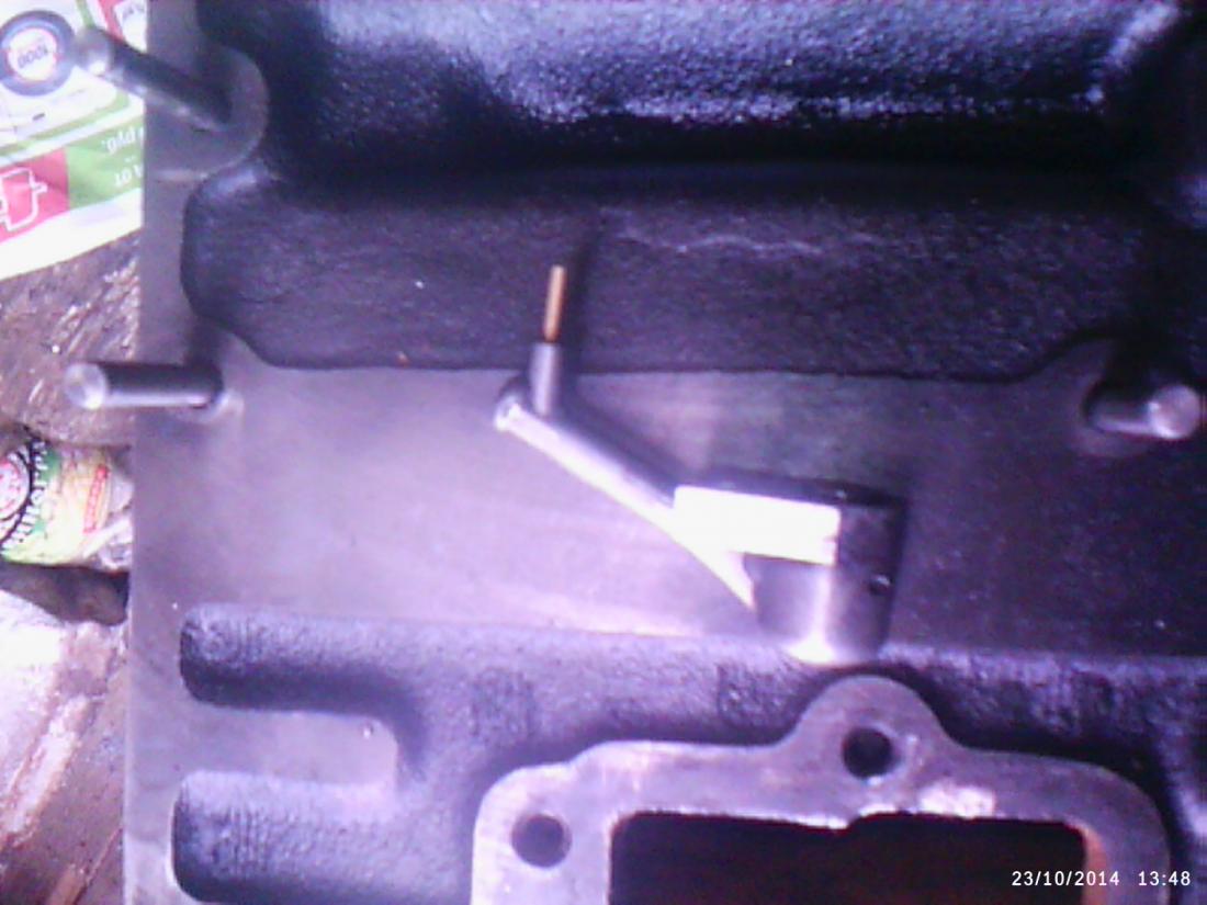

    это поршень и форсунка

    Них....я себе. Это не родные форсунки. Колхоз какой то.
    #94 Justice
    Отправлено 24 октября 2014 - 10:07
    Да, неродная. Или другая модификация. В родной трубочка впаяна в корпус и буквой "Г". Внутри- пружинка и клапан.
    Встречал один раз...правда мотор был 95г. наверно из последних выпусков.

    да вроде родная, садится в посадочное, клапан есть

    Ага, слив масла из поршня происходит  из пальца, причём сразу с двух сторон :D
    зря смеешься, вот и посмотри на поршень, откуда слив
    #98 Justice
    Отправлено 26 октября 2014 - 14:59
    Слив не из пальца. :-)
    #99 YoPRST
    Отправлено 26 октября 2014 - 15:32
    YoPRST
    • 474 сообщений
    • Опель Фронтера А 23DTR 1994г.в.
    У Вас же на левой фотке и ответ. В нижнее отверстие (то, что с конусом) масло поступает, через верхнее  (над пальцем) сливается :yes:

    причем тут пальцы :dntknw:
