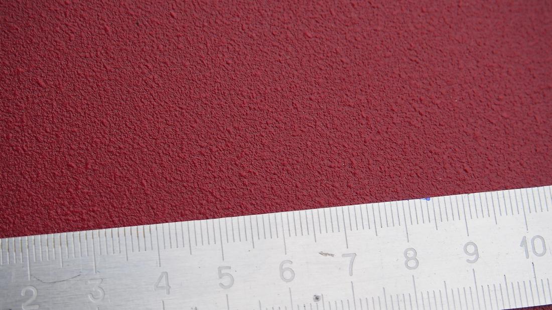

    Судя по пистолету, у тебя будет шагрень аналогичная моей, где то 0.5 - 2 мм
    Ща, могу сфотать с линейкой и выложить, тачка рядом, под окном.  :rolleyes:

    Итак:
    Кстати, пока не начал, учти рапторовскую особенность неприятную. А именно: при разбавлении  раптора колером, общий цвет получится где то на 20-30% светлее от самого цвета выбранного колера.
    Предлагаешь посчитать пупырышки? )))
    не ... у меня наверняка будут пупырышки помельче ... я планирую разбавителя не 10%, а чуть побольше
    Да куда уж мельче....

    Насчет вехи... тогда придется растворителя побольше лить. Там аж в глянец пошло.
    А по поводу колера, я себе делал темную вишню (темно бордовый) и вот что получилось. Хотя смотрится она странно, на солнце - ярко - красная, в пасмурную погоду темный цвет, как последняя фотка с линейкой.
