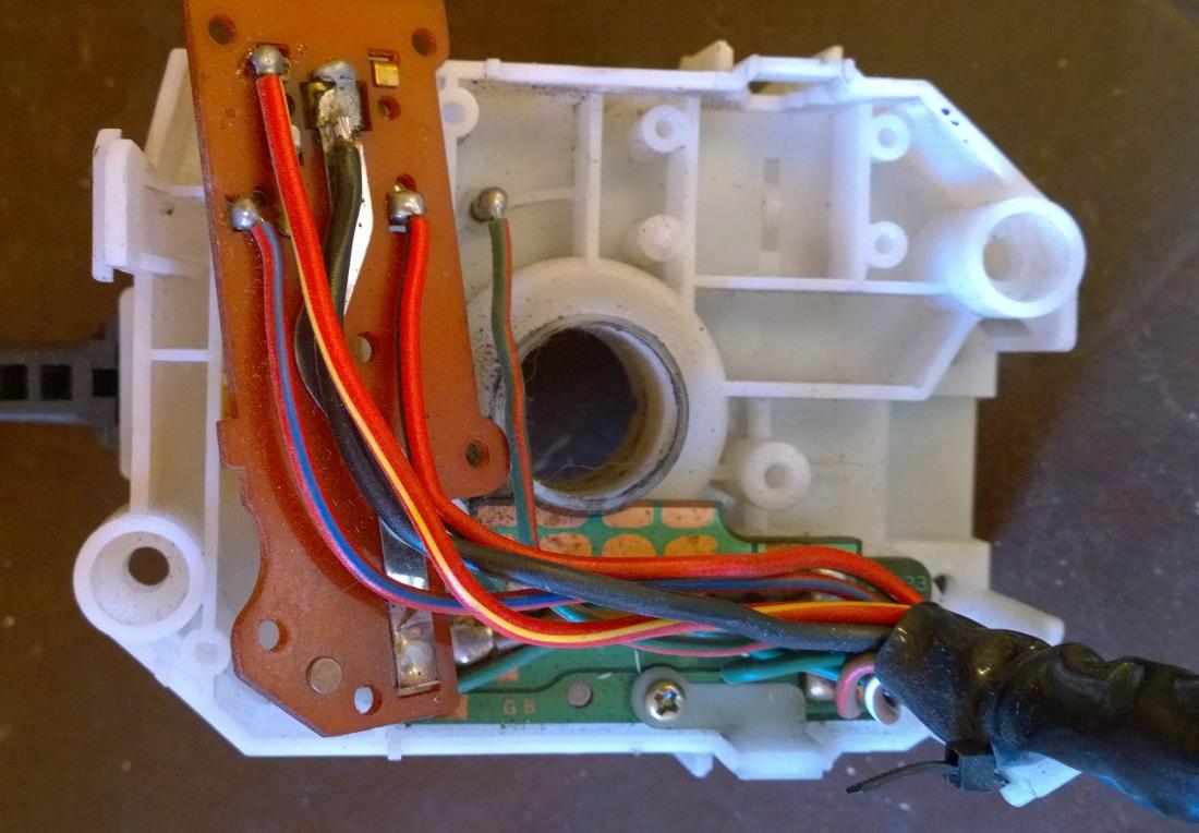

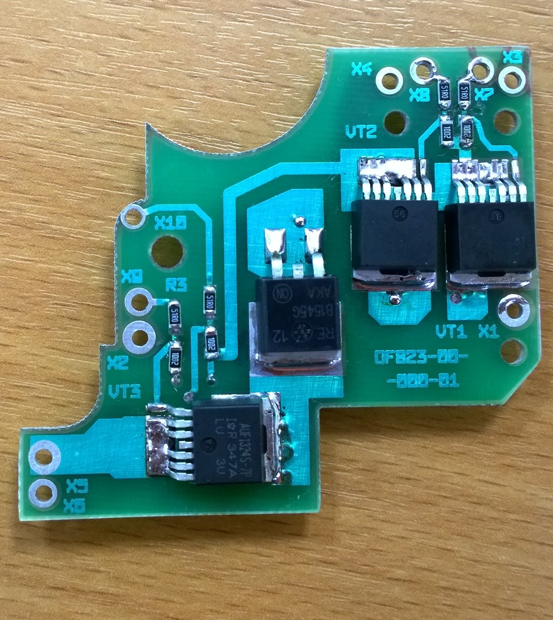

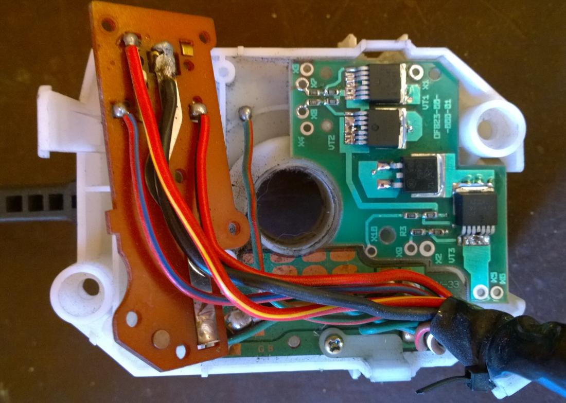

     Кстати, таким же путем можно избавиться от выгорающих подрулевых переключателей на старых Фроськах и продлить жизнь головным лампам
    Вот, эта фиговина развязывает поворотники и головной свет от контактных групп подрулевого. подрулевой становится практически вечным. на половую жизнь ламп положительного влияния не оказывает. ксенон у меня теперь... там это не нужно и вредно.
    ну как вариант можно применить девайсы и в таком исполнении, хотя по идее тут реализована идея электронного ключа, снимающего нагрузку с подрулевых переключателей, вместо плавного пуска.
    Вообще такой вариант можно сделать и около самих фар дабы не лезть в конструкцию подрулевых переключателей
    интересно, сколько стоит данный девайс?
    #93 Empyrium
    Отправлено 29 июня 2015 - 20:29
    Empyrium
    • 278 сообщений
    • Санкт-Петербург, Петроградский р-н, Приморский р-н.
    • Mercedes-Benz ml 230
    конкретно эта 1500 транзисторы и 500 плата.
    #94 VladTr
    Отправлено 29 июня 2015 - 20:33
    • 23 252 сообщений
    я так и подумал. А мой девайс мне обошелся в 15 рублей за таймер, рублей 50 в общем счете за фольгированный стеклотекстолит и хлорное железо
    остальные деталюхи достались даром из старых материнок и мониторов, но даже если все покупать выйдет что-то около ста рублей :)

    а что делать, нормальные транзисторы денег стоят... можно и сюда поставить ченить подешевле... будет руль с подогревом :giggly:
    #96 VladTr
    Отправлено 29 июня 2015 - 20:36
    • 23 252 сообщений
    хотя ключи воткнули знатные! :) А это некий готовый конструктор или сам делал?
    не хочу обидеть, но ключи для поворотников и даже галогенок на ток 429 ампер ИМХО перебор )))))
    #97 Empyrium
    Отправлено 29 июня 2015 - 20:38
    Empyrium
    • 278 сообщений
    ну, 429 это кристалл, 200 с хреном корпус,  или наоборот... а выбирались по сопротивлению канала в открытом состоянии. делал сам...
    #98 VladTr
    Отправлено 29 июня 2015 - 20:43
    • 23 252 сообщений
    слушай, ну это, конечно, неплохо, но уж запас больно огромный )))
    у меня полевик со старой материнки в 55 ампер спокойно в роли ШИМа работает на 200 ватт и нет ни единого намека на нагрев, а тут просто ключ в 429 ампер )))
    кстати, это самый большой полевик, который только продают в Чипе с Дипой! :)

    и стоить он стал 180 рубликов (а если покупать не у етих барыг, то еще дешевле...).... транзисторы 800 рублей... I2R ни кто не отменял... ток течет, сопротивление есть, значит и тепло тож будет...
    #100 VladTr
    Отправлено 29 июня 2015 - 21:34
    • 23 252 сообщений
    блин, ну не с таким же запасом ))))))))))))))))
    Кстати, ток там не особо огромный, если брать две галогенки по 55 ватт - всего лишь 5 ампер на каждую, даже меньше. Итого 10 ампер в сумме, а ты ставишь 429 ампер :) это даже не десяти-, а сорокатрехкратный запас )))))))))))))))))
    кстати, даже если брать корпусное ограничение тока сток-исток в 240 ампер, то все равно получится более, чем двадцатичетырехкратный запас :)
