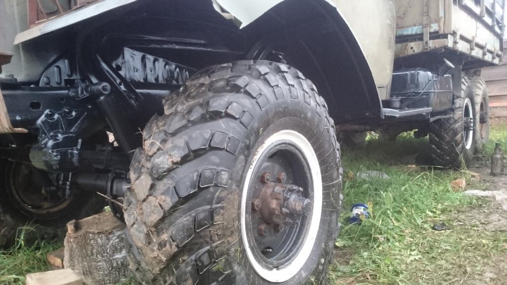

    Вот,в отпуске получилось немного позаниматься рамой и колёсами, кабину и кузов оставлю на следующий год.

    Шайтанбульдозер! Прям аж завидно!

    Вся прелесть очарования пропадает когда начинаешь разбортировать колесо которое не разбиралось боле 20 лет :giggly: только чтобы ободочек беленький был, но я все равно  его люблю :rolleyes:

    Для меня всегда загадка была, как они эти колёса разбирают...
    Один раз меняли колесо на 130-м - ничего не помню, помню только, как выдирал бордюрный камень из дороги, чтобы домкрат хотя бы до рамы достал :)
    А зачем под раму? Домкрат под мост ставится
    А разбираются они быстро. Нужна кувалда и пару обрезков уголка 80-ки. Полчаса с перекурами на колесо старое. Свежее 5-10 мин
    зачет! Видно, что делается аккуратно и с душой. Старичку повезло, что попал в такие руки :beer:
    Спасибо!!! пока разбирал колеса разогнул 2 уголка на 80, и один сломал, толщина уголков около 6-ки
    Это значит уголки из современного го...на. Ищи старые, советские. Я за почти 30 лет их столько перебортировал.. от 53 до маза :Cherna-facepalm:
    Да,с этим не поспоришь, уголки из говна. Они и по весу то легче гораздо.

    Мда.... бедолаги... Это сколько ж бордюров надо было вывернуть при условии, что штатный домкрат поднимает на 15-20 см всего? А при подьеме под раму надо было еще компенсировать провисание рессоры.... Месье знает толк в извращениях :cranky: :acute:
    на будущее - перед разбортировкой старых облей их ВД-40 и покури. а при сборе обстучи окалину с посадочных мест на диске. Все слетать и одеваться будет как новое
    вдшкой пробовал, мало помогает, просто стекает в ржавчину и все, только уголок и кувалда. А окалину снимал молотком, крацовкой, а местами отрезным диском.
