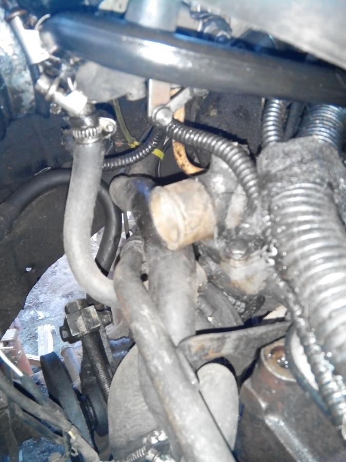

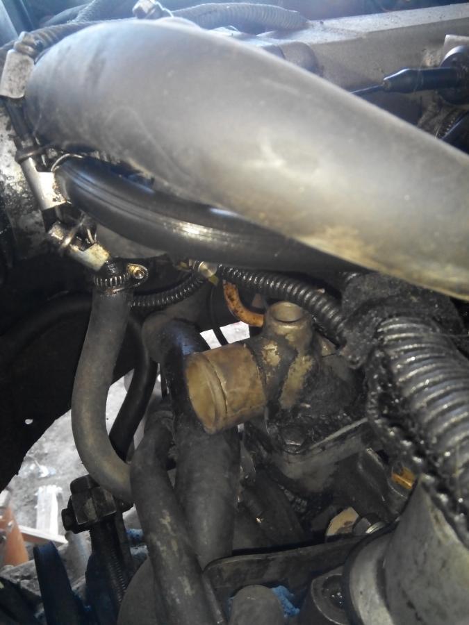

    RusMarshal
    • 9 867 сообщений
    кстати, напомни мне, откуда и куда шланги с подогрева заслонки идут?
    У мня :с терьмостата два раза через дроссель, потом в расширитель.
    #95 VladTr
    Отправлено 30 ноября 2016 - 14:28
    • 23 252 сообщений
    надо глянуть на Фросе Б варианты
