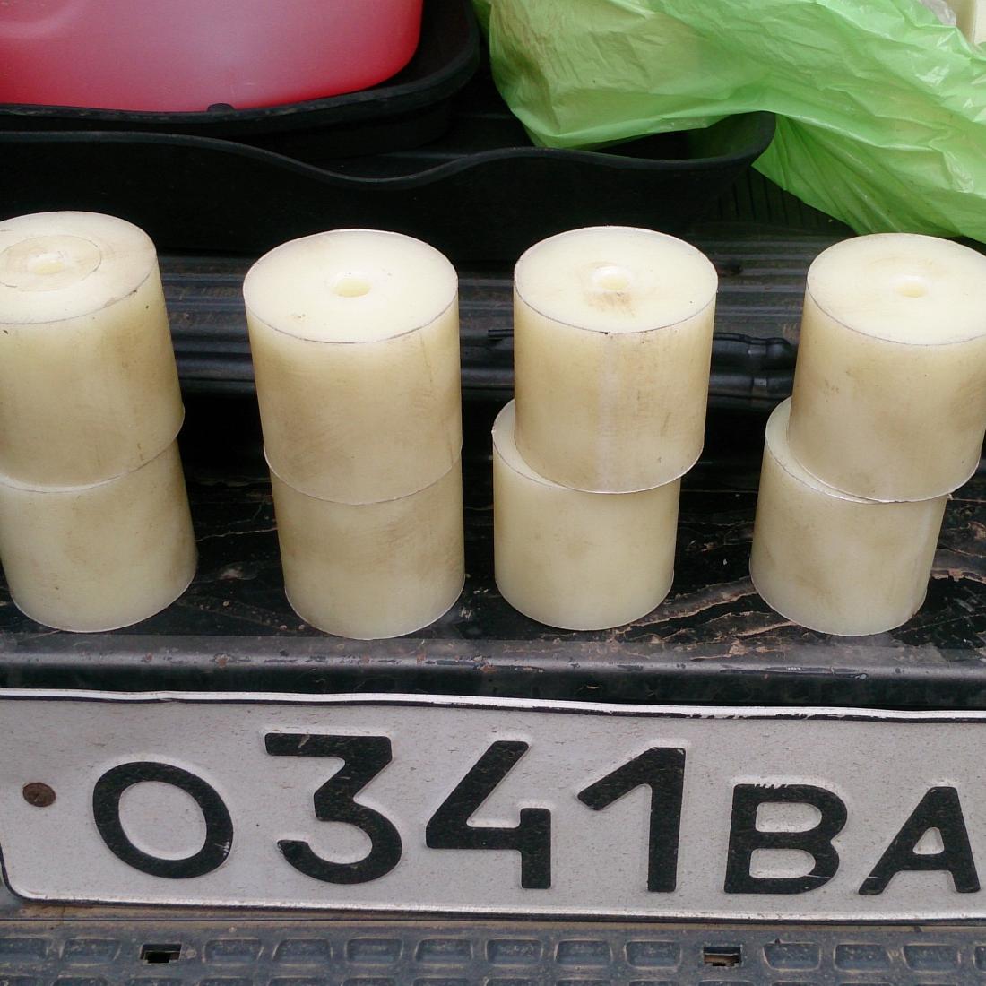

    Может кому интересно будет, решился всетаки сделать бодик, точил из капролона, так как у меня коротыш.. Сделал не 12 а 10шт. Болты все нашел без проблем, шайбы тоже.
    Материал 1000р.
    Токарь 500р.
    Болты, гайки, шайбы 1500р.
    Высоту сделал 6см.
    На днях будем ставить, надеюсь проблем не возникнет)

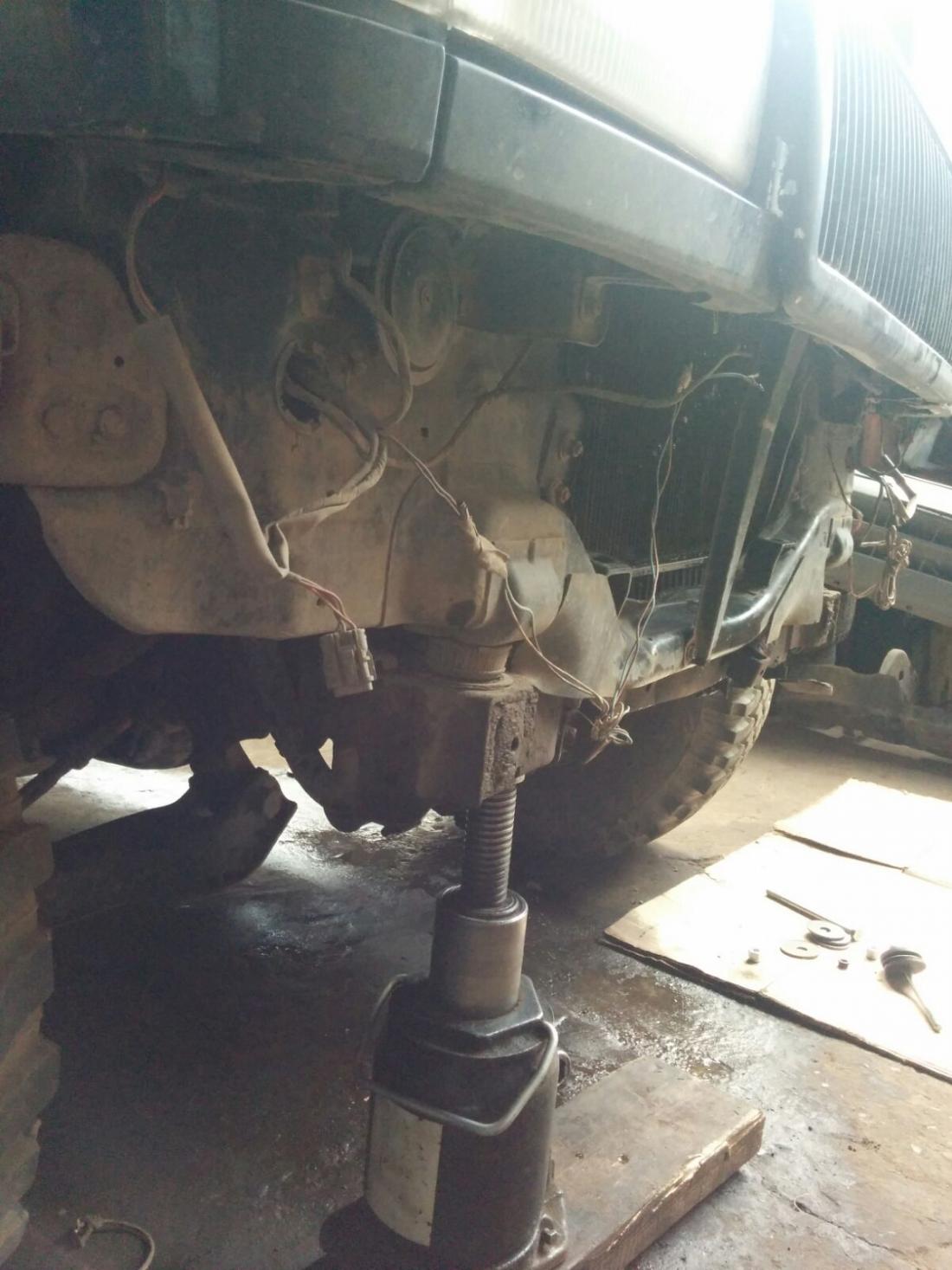

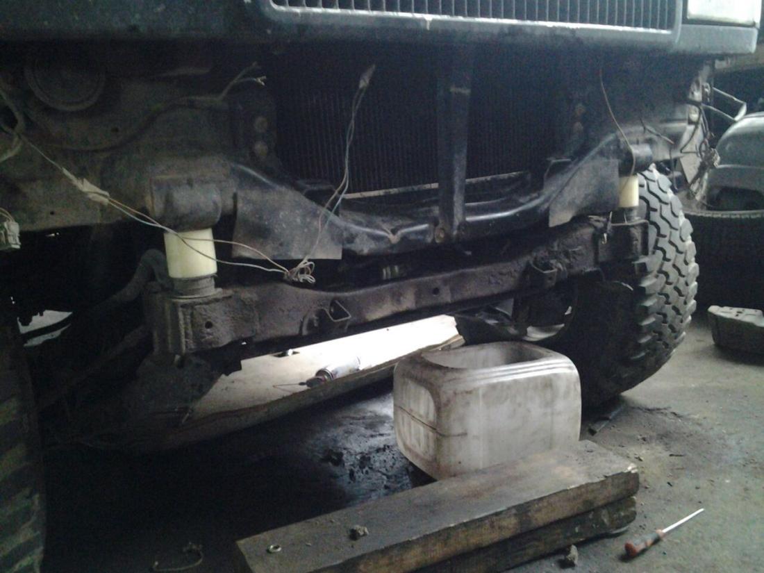

    Всем доброго времени суток, ребят открутили все болты кроме одного, один сломался, это ладно, по мимо подушек кузова, с зади между рамой и кузовом была еще резиновая пластина 3см примерно, прикрученая к раме, но чет о ней не кто не писал, чем ее заменить? Так как высота нужна на 6см больше. И нужна ли она там вообще?
    #87 Гулёма
    Отправлено 24 июля 2015 - 19:20
    Гулёма
    • 339 сообщений
    • Набережные Челны
    • Opel monterey 3.2 92г. бодик 6см. 33/12.5 r15 -39
    Всем привет! Ну вот и закончили наконец то с лифтом,  честно оказалось не всё так просто, оборвало два болта, пришлось вскрывать пол с зади, иначе до болтов не добраться было, оборвало прям в теле кузова, сверлили всем составом, пришлось удлинять патрубок радиатора, переделывать крепления тросов ручника, крепления бамперов, и чуть выпилить тунель кпп, ручки удлинять не стал, в принципе достаю нормально. Ушло на всё 3 дня!!!) но это того стоило! Поставил новые колёсики в 33м размере 12.5 машина идет как по волнам смотрится ну очень круто, что подтверждают окружающие в потоке, глаз не отрывают) сигналят, с большим пальцем в верх) в общем я доволен, немного фоток.
