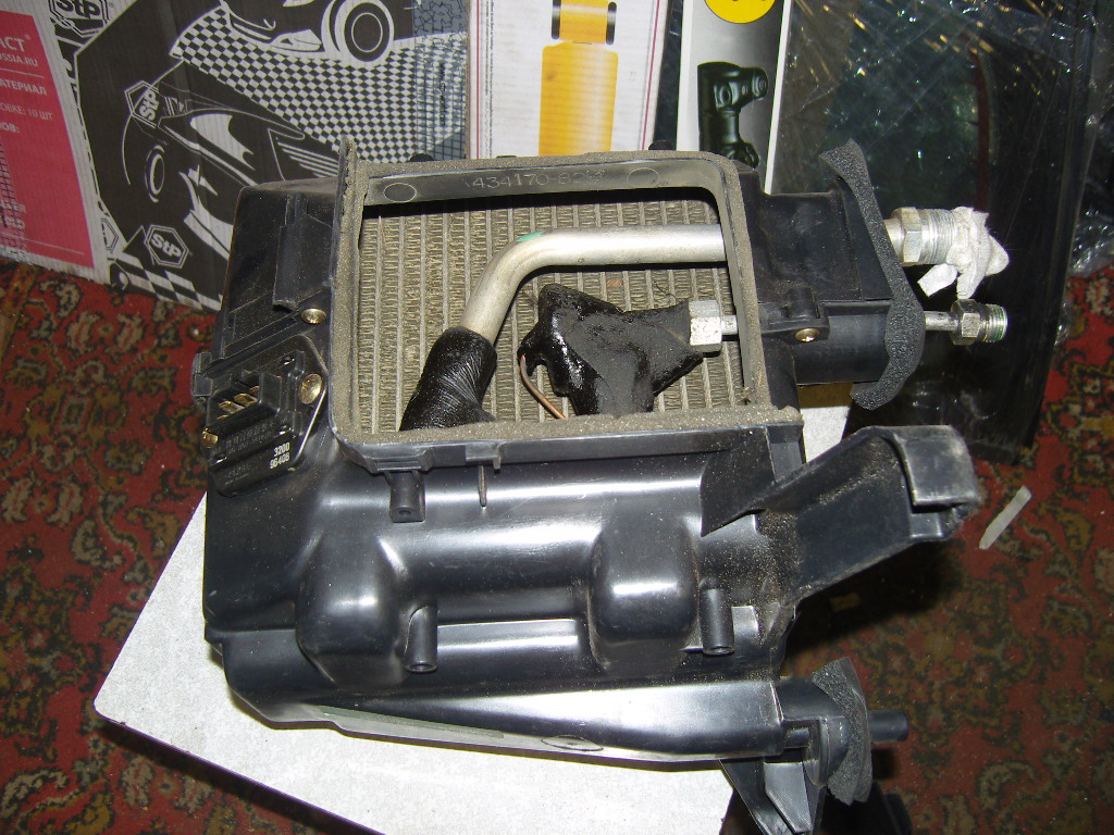

    #92 Вехомечтатель
    Отправлено 24 ноября 2015 - 07:52
    да ну брось ты...ни чего не надо сбрасывать..если есть в гараже норм компресор чтоб хотяб до 8 очков давил он и так всё пробъёт...я у ся вон почистил "всю осень"выбил тк машина под пихтой стоит..и привет "ташькеньть бешерьме :pray: """ :bolt:  :bolt:  :bolt:
    Если ты хорошо представляешь конструкцию системы отопления и кондиционирования ОФБ, то тебе станет понятно, что просто дуть воздухом снаружи в одну строну - пустое занятие, больше грязи и мусора в соты задуешь.
    Чтобы как следует прочистить радиатор испарителя, нужно вытаскивать корпус с ним из промежья вентилятора отопителя и блока заслонок. А для этого отсоединять трубки кондея

    Дешевле салонный фильтр вкорячить под жабо сверху :giggly: , где воздух входит или над крыльчаткой электромотора
    На фото - ОФБшный испаритель кондея. Разобрать  и почистить не снимая - не прокатит...
