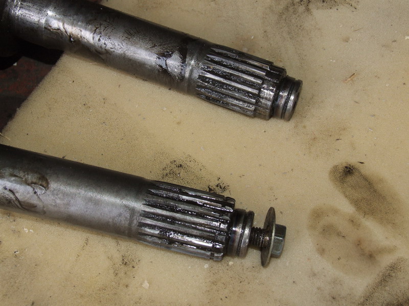

    #87 Loss
    Отправлено 24 декабря 2009 - 18:08
    Loss
    • 1 130 сообщений
    • Геленджик
    • ОФА 2.4 i , 1993 г.в.
    проточки вернее сказать слизаны шлицы на верхней гранате ,видел такие же еще у кого то на фото в форуме

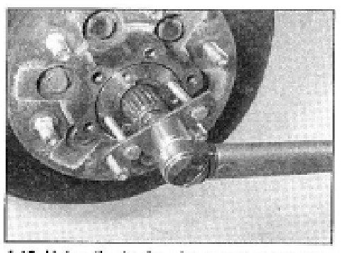

    И ступичную гайку посредством хитрого инструмента вкрученного в эту резьбу и динамометрического ключа грамотно затягивают судя по Вопелевскому мануалу. Хитрый струмент это 2 шпильки с гайками прикрученные к перекладинке с дырками соответственными отверстиям ступичной гайки а посредине болтик ,болтик вкручивается в резьбу, шпильки в дырдочки ступичной гайки , на головку болта накидывается динамометрический ключег вот фото этого Инструмента Богов из библии
    Такая же правая полуось.Сейчас меняю автоматы на ручные.Выточил у токаря втулку под стопорное кольцо автоматов.

    почему правая полуось отличается от левой. у меня такая же бадяга , я думал шлицы срезало.
    Похоже все так думают.Возможно, при комплектации с ручными хабами полуося одинаковы,а это особенности "автоматов"?
