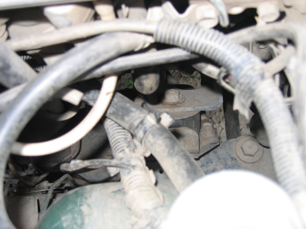

    Подушки двигателя переварены на нивовские, сами собой получились выше, а задняя была просажена я сначала подкладку под неё делал, а потом просто под резину вставил ещё кусок резины (прокладку убрал) пробка раздатки стала в ровень с перекладиной рамы. Осталось защиту в форме лыжи сделать (сейчас без неё езжу).
    интересно, а можно фото в студию ))
    Вечером сделаю

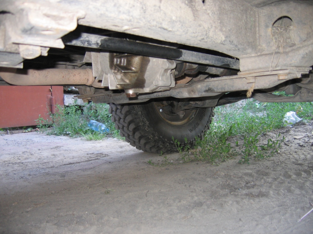

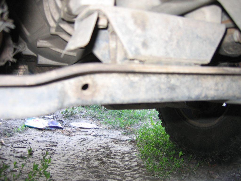

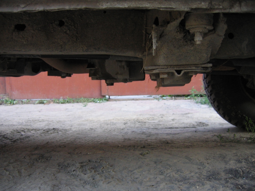

    Вечером сделаю
    ВотИзображение_001.jpg Изображение_007.jpg Изображение_009.jpg Изображение_014.jpg

    МЕГА ЗАЧЕТ :) а как углы карданов ?
    Посля подъёма раздатки ни чего не изменилось, а вот посля переноса рессор появился неприятный рычёк иногда, в основном при смене нагрузки (ход - накат). Но я хочу перебрать рессоры, заменив подрессорный лист на пару волговских (самый короткий и чуть по длинее), а то сейчас машин лежит на подрессорнике. За счёт этого зад должен опуститься и будет всё "гут" (наверно) :)
    я понял что все 3 опоры поднялись ~3 см?нивские опоры настолько выше ? что переваривал?ссылка на чертеж http://www.elcats.ru...dl=...t=E:4:5:1
    Вот об этом я и говорил , что нужно доворачивать мост - закусывает крестовину . Долго так ездить нельзя разобешь подшипники хвостовика итд (повторяете чужие ошибки ). Доверни мост (сам знаю ,что практически заного надо все cделать, но я этот путь прошел и скорее всего тебе придется сделать тоже самое ) С таким положением рессор (сверху ) машина становится опасной в крутых поворотах на скоростях 60 и выше испытал на своей шкуре и вернул рессоры в штатное положение . Оптимальный вариант 50% бл 50% лп от общей высоты лифта и хрен с ней с проходимостью и ходом подвески жизнь дороже ИМХО
    С родных срезал резину, а у нивовской срезал одну шпильку (с низу) и вварил в родные железяки (от родных подушек). А вот на счёт верхней шпильки точно не помню, толи срезал, толи сквоз верхнюю пластину (старой подушки) пропускал.
    Почитай http://www.land-crui...uid=3&smenuid=2

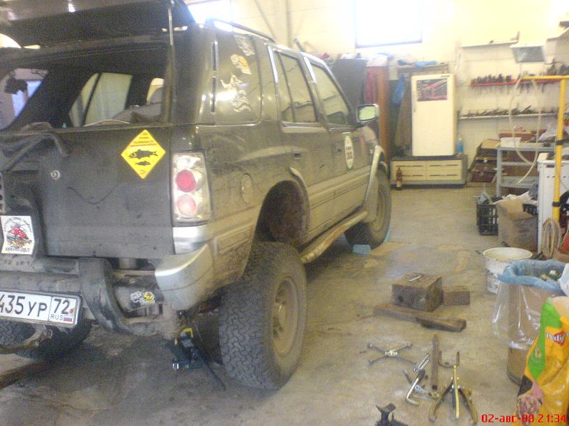

    перенес... получилось ужжасно страшно :lol:
    Хочешь еще выше ? - сними калитку и фаркоп с балкой ( будеш удивлен от веса этих конструкций )
    Я Вас понимаю, я Вас прекрасно понимаю :D Теперь нужно делать антилифт, я уже приготовил волговские рессоры, на днях буду перебирать. У меня рессора легла на подрессорник, а он толстенный (работают только концы рессор). Собираюсь его заменить на волговский. Рессора должна прогнуться дальше, надеюсь зад приопуститься. Хотя, с начала страшно задран, а потом привыкаеш :D вот только диски с отрицательным вылетом нужны.

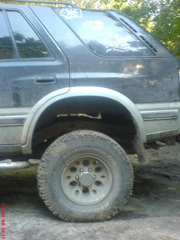

    да нееее антилифт - неееее :D щас нужно перед поднимать а потом уж в шок погружаться ;)на фото - 31-я АТшкаи вот тут мне кажется что мы лоханулись... слишком много вперед сдвинули мост... 32-й Симекс кажется будет шоркать спереди(((
    А смысл роста в верх? Геометрической проходимости и так хватает, а центр тяжести поднимать не стоит.Морда на столько не поднимется, у меня шрусы под большим углом и колёса домиком встали. Плюс рулевые тяги под большим углом (подвеска сжалась - колёса одно в лево другое в право поворачивают, расжалась на встречу друг другу смотрят ) конечно угы схода - расхода не большие, но не есть правильно. Плюс рулевые наконечноки работают на пределе сгиба. Я собрался торсионы ослаблять малость. Минусов много, а из плюсов только клиренс с переди.
    Болгарка всё исправит (в худшем случае) ;)
    геометрическая проходимость - на коротышах хватаетсзади под мостом убралось 2 геморройчика в виде рессор. разззсимексы шоркали (весь брызговик съели). двапо морде: рычаги миникаловские надо... с торсионами потом думать по факту установки рычагов
