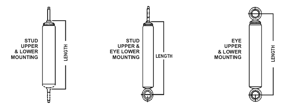

    Уточним метод измерения. Он стандартен:Размеры_амо.GIF 246 мм - это размер чего?
    Совершенно справедливо, стандартен.Средняя картинка - сжатый передний амортизатор ОФБ - расстояние от центра нижнего отверстия до точки, на которую опирается первая к аммо "тарелка".Я так измерял.А вот, для сравнения, "другой" метод, который всё объясняет:
    Стал мерить родной амортизатор от центра оси нижнего крепления до плоскости верхнего крепления ( примерно по резинкам)

    Значит не судьба... А измерения проводились корректно, между центром нижнего уха и нижней тарелкой верхней опоры?
    Мерил между центром отверстия и серединой между двух тарелок.
    Гляньте анонс про ftp. Я вчера залил на него всё, что было у меня по амортизаторам.Есть каталоги с размерами, креплениями и проч. - только успевай подбирать.Ну и + партком и экзист, это понятно.Кстати, про размеры передних.На второй странице я привёл теорию. Практикой она в моём случае с хорошей точностью подтвердилась. Так что, с измерениями дело нечисто...А приведённые Е3708 - мин-265 - для нас много. Имхо, этот штатный размер - 246 :huh: :lol:
    Я Измерял свои родные.К новым амортизаторам идут новые резинки. Толщина и конструкция этих резинок разная . Много амортизаторов просмотрел.Следовательно более правильным с точки зрения сравнений является измерение расстояния от центра оси нижнего крепления до привалочной плоскости крепежа верхневго ( т.е. до середины между двумя резиновыми прокладками).Хотя не суть проблемы если понимаешь что мереешь. Разница между методиками в толщину одной прокладки.

    1. Следовательно более правильным с точки зрения сравнений является измерение расстояния от центра оси нижнего крепления до привалочной плоскости крепежа верхневго ( т.е. до середины между двумя резиновыми прокладками).2. Хотя не суть проблемы если понимаешь что мереешь. Разница между методиками в толщину одной прокладки.
    1. Это не более правильное, а единственно верное, как учение марксизма-ленинизма...2. Да, если эти измерения для себя, как сравнительные чего-то с чем-то. Но в данном случае это не канает. Всё имхо. :)
