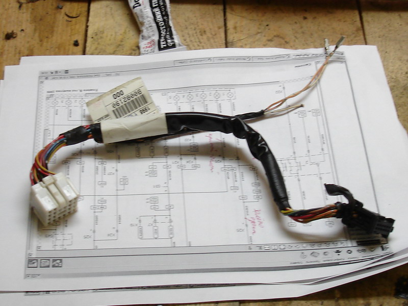

    Подключил провода к форсунке, датчику уровня топлива и замку зажигания. Все работает. Заработал параметр длительности впрыска. Откалибровался бак через ДУТ.

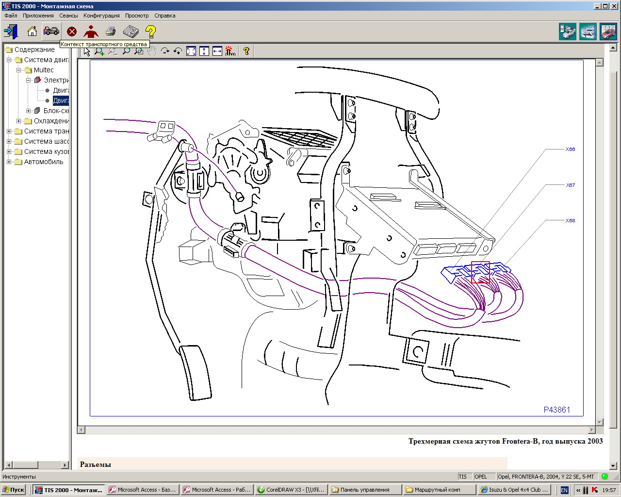

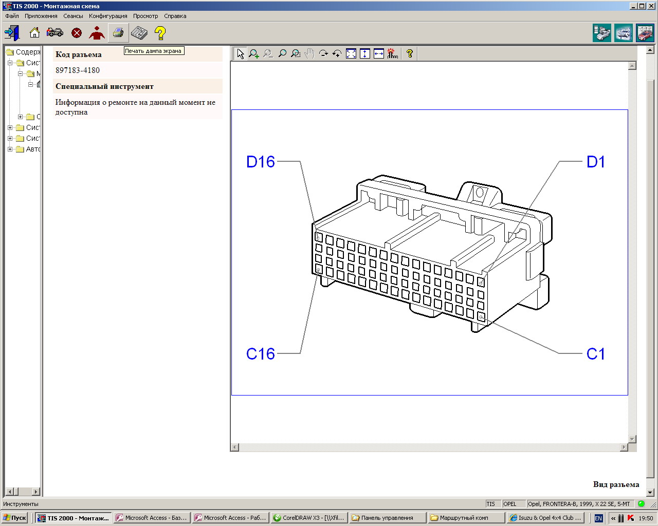

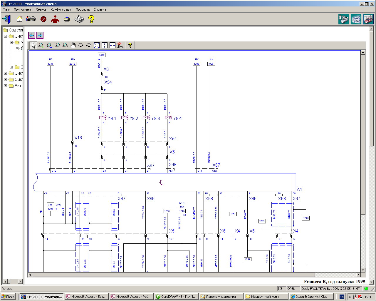

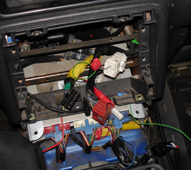

    Подключение к форсунке.Подключение производим к среднему разъему мозгов Х67 ( к любому из выходов на форсунки ) D1 D3 C1. Я выбрал D1 (зелено-оранжевый).От МК голубой проводок. Доступ к разъему закрыт металлической панелькой.Металлическая панелька крепится на 4 болта. Один из болтов был со срывной головкой. Непонятно зачем. Открутил коброй. Чтобы к ней подлезть снимал пластик центрального подлокотника, и пластик с кожей возле ручки переключения передач. Все интуитивно просто и снимается и ставится на место.На фотке он виден снизу по центру. Подключен красной клипсой.DSC04250.jpg 1.jpg 2.jpg 3.jpg

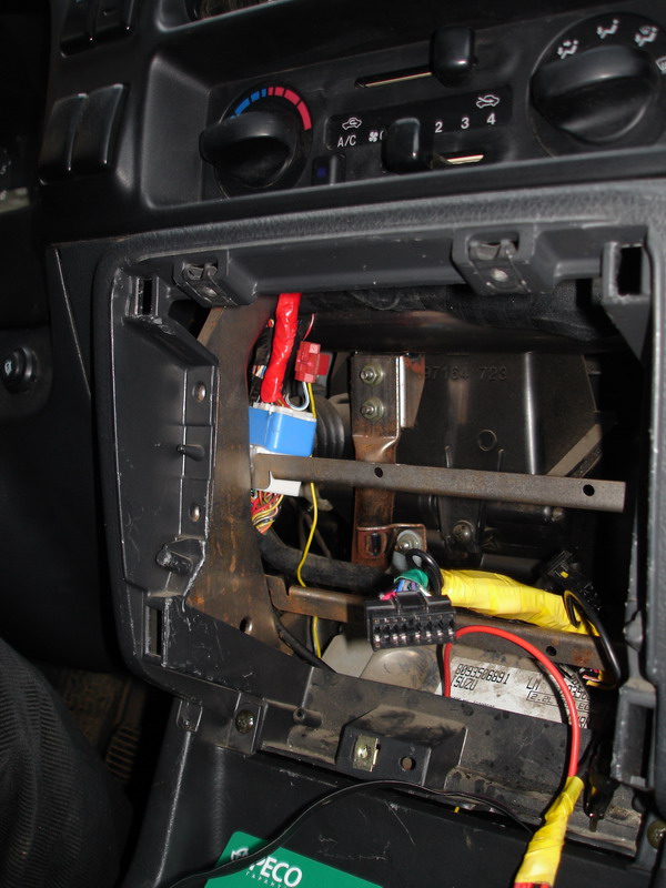

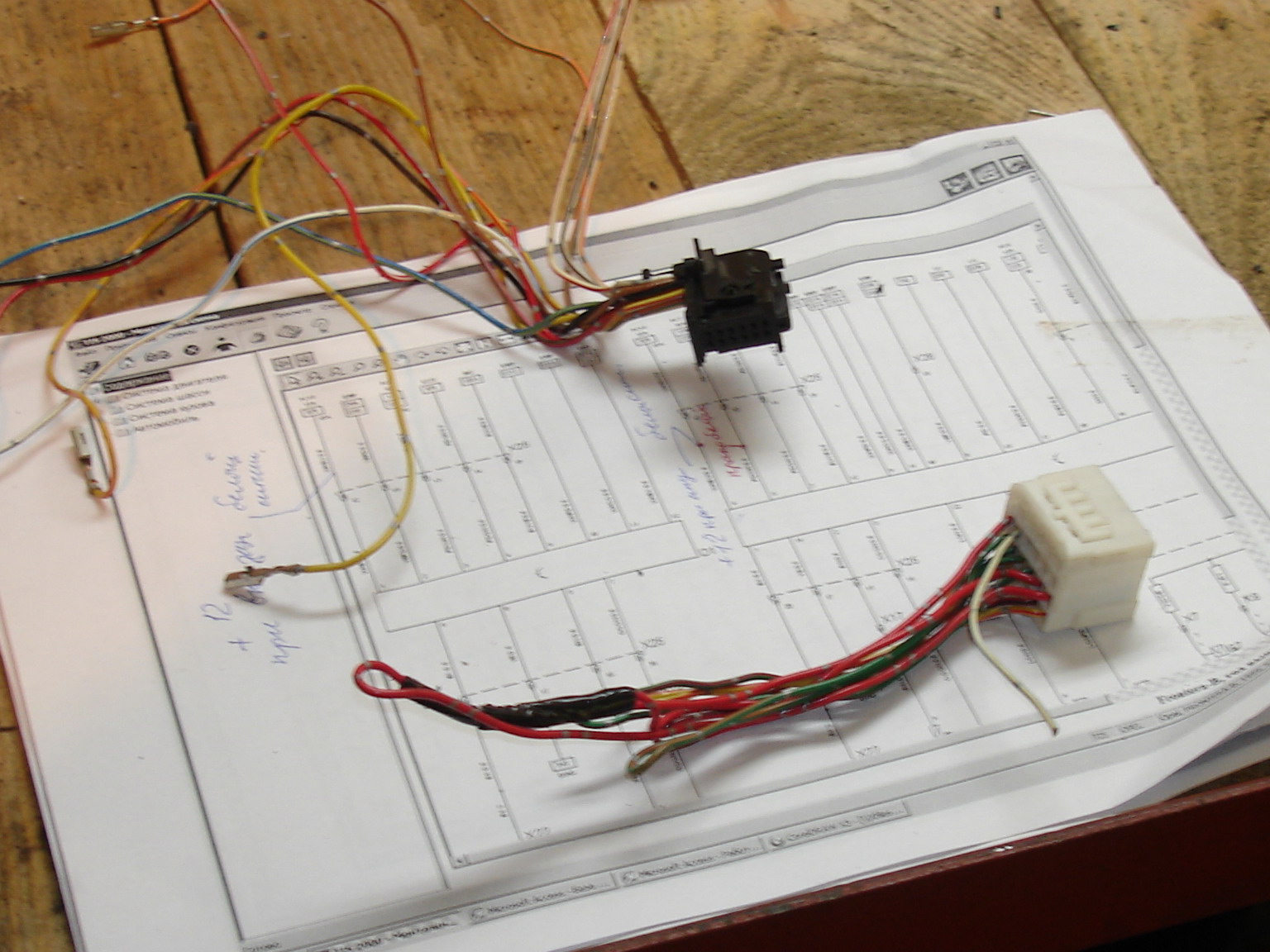

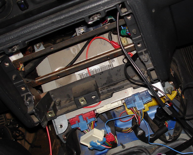

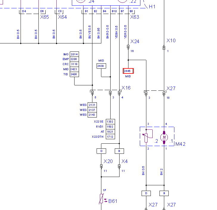

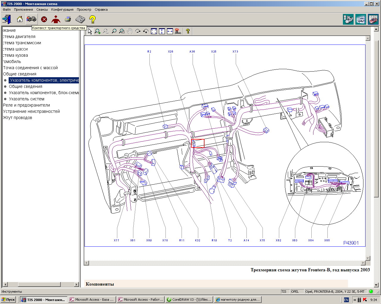

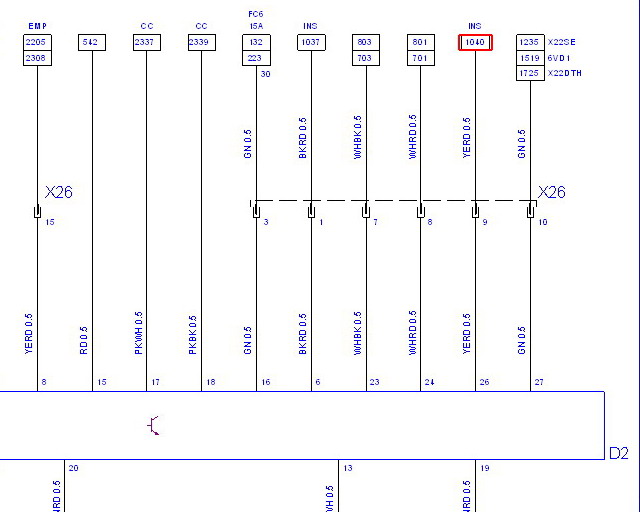

    Подключение к датчику уровня топлива (ДУТ).От МК подключается зеленый провод к разъему Х26 вывод 9 ( красно желтый ).Обратите внимание что на первом эскизе торпеда показана изнутри. Т.е. разъем Х26 находится справа в центральном отсеке.4.jpg 5.jpg 6.jpg DSC04254.jpg Лирическое отступление о разъеме х25. Демонтировав трехзначный оранжевый дисплей ( тот что с температурой, часами и снежинкой ) в отсеке где он стоял обнаруживаю жгут проводов с тремя разъемами. Один большой к Х25 второй поменьше Х26 и третий тот что подключался к дисплею. На Х26 идет всего 3 провода которые сеединяют его с дисплеем (кторого уже нет). Отсоединяю Х26 и понимаю что весь данный жгут висит всего на одном разъеме Х25. Да еще и занимает место. Понимая что вещь абсолютно лишняя изымаю ее из чрева авто и довольный своей инженерной смекалкой продолжаю ставить МК. Оказывается и в немецких авто есть лишние детели. Меж тем стемнело - пора ехать домой. И тут началось. Сперва понял что перестал работать ближний свет. Пока проверял предохранители понял что горят только передние габариты. Ну и на добавку погасли и стопари. Приехали. Сразу понять вчем дело не получилось. Домой ехал на аварийке с включеными передними и задними противотуманками.На утро дошло - где то в жгуте есть перемычки. Что и подтвердил ТИС. Распотрошив в обед жгут удалил все лишнее. То что получилось смотрите на фото. На последнем установленная заглушка Х25 слева замотанная красной изолентой. Желтый проводок с красной клипсой вывод 12 разъем Х25 это подключение МК к замку зажигания для реализации функции "замок реальный."Резюме.Лишних деталей в наших Фронтерах нет. Желающим демонтировать данный жгут проводов необходимо распотрошить его и сделать из него заглушку. На фотке вроде все видно.Успехов всем.
