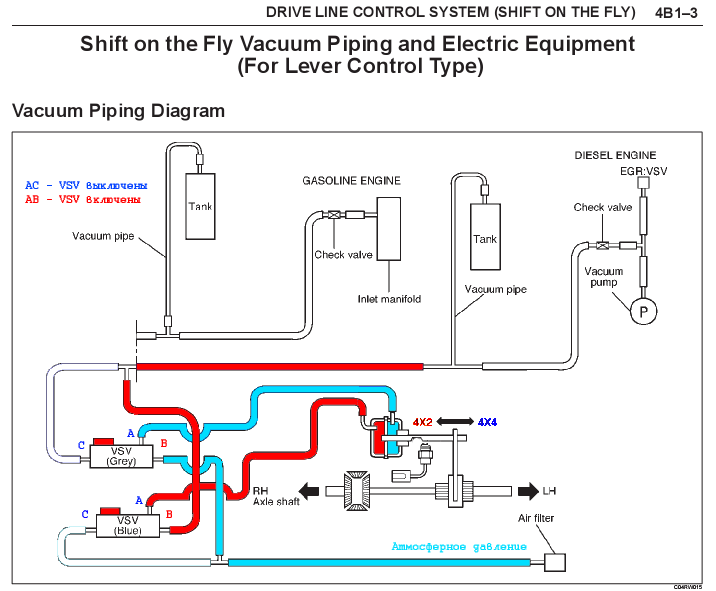

    дак в том и дело, немогу найти ктоб в них че понимал.может если схему под нос суну мастеру какому - прикинут, смогут разобраться или нет."Там две вилки на одной оси, одной вилкой оно перекидывает передаточное число, второй - блокирует шестерню под цепью."из этого следует, что невыходить теоритически неможет, так как шанс такой поломни крайне маловероятен.
    это нужно?
