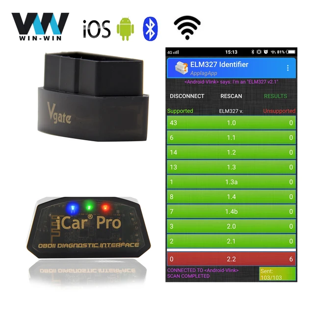

    armer
    • 2 184 сообщений
    Протокол держится в секрете? )
    #95 Разбор, Грибки 31
    Отправлено 16 июля 2018 - 22:19
    Разбор, Грибки 31
    • 13 085 сообщений
    • Москва и МО
    Коробку только дилерские девайсы читают)
    Ннадо?)
    #96 AtomP4FX
    Отправлено 17 июля 2018 - 09:11
    AtomP4FX
    • 628 сообщений
    • Vehicross
    Кто-то писал, что мультик температуру акпп читает. Известен пид датчика для елм? Я не нашел в свое время.
    #97 armer
    Отправлено 17 июля 2018 - 13:30
    armer
    • 2 184 сообщений
    Рассматриваю к покупке Vgate iCar Pro. Вроде, больше всех (из китайских клонов elm327) протоколов понимает. Задержки минимальны, сам засыпает, сам просыпается, потребление во сне всего 3 мА.
    Правда, встречалась пара-тройка отзывов, мол, связь с мозгами периодически теряет. Но в целом, отзывы положительные. У кого-то даже коробку увидел :), правда, не известно, на каком авто.
    Пробовал кто?
    Vgate-iCar-Pro-Bluetooth-4-0-WIFI-OBD2-S
    #98 armer
    Отправлено 01 августа 2018 - 17:40
    armer
    • 2 184 сообщений
    Подтверждаю, работает.
    Температуру, вакуум, обороты, скорость, лямбды, воздух - все видит. Ошибки, вроде, тоже читает. По крайней мере, делает вид. Но поскольку ошибок не найдено, тут утверждать не стану.

    Отправлено 01 августа 2018 - 20:07
    AtomP4FX
    • 628 сообщений
    • Vehicross
    Температура акпп?
    #100 armer
    Отправлено 01 августа 2018 - 20:31
    armer
    • 2 184 сообщений
    Не изучал, всего, что есть. Но вроде, только движка.
