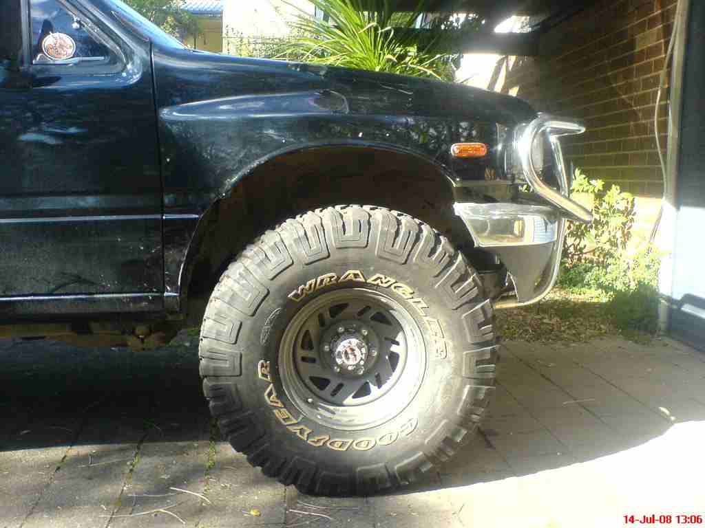

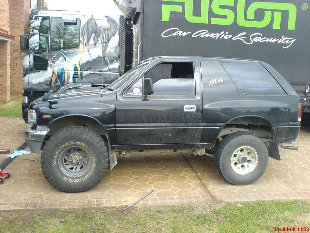

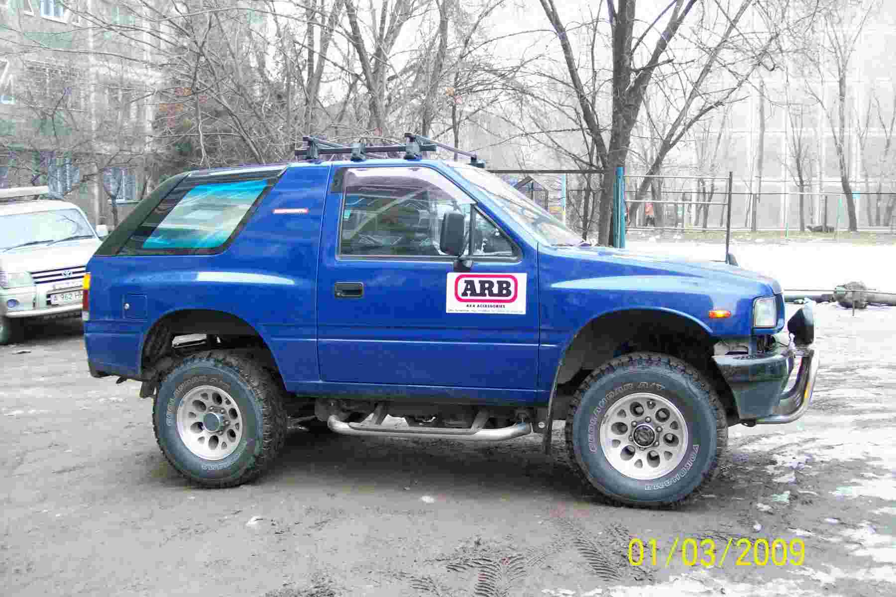

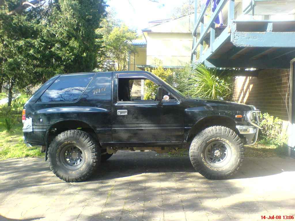

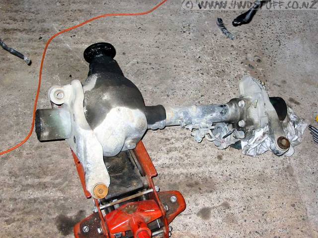

    И так я понял что ты все токи снял мост и не надорвался Алексей Барнаул Красавчик 100 пудов :znaika: :beer: а самое главное ты увидел вот такую кортину IMG_1199.jpg а как ты решил токую проблему ??????????? тоже резал или шаманил что то интересное ModProp_002.jpg и вот машина с 31 калесиками и боди лифтом Изображение_0761.jpg и вот как выглядят машинки с 33 резиной я думаю как раз они нам и нужны 31 резина или 33 что лучше смотритсяDSC004991.jpg DSC005091.jpg чтоб не обидеть собратьев DSC025701.jpg DSC00507_2_1.jpg ну 38 и резина IMG_12731.jpg

    а как ты решил токую проблему ??????????? тоже резал или шаманил что то интересное ModProp_002.jpg А что здесь за проблема ???Кардан передний закусывает , или что ???
    #90 Дядя Ася
    Отправлено 27 мая 2009 - 08:26
    А оригинале балка ровная, при опускании моста кардан на неё ложится. Либо балку опускать, либо резать её и модифицировать, либо вообще новую изготовить.

    разве развернуть на пару градусов вверх хвостовик редуктора не прощё? три см вниз, два градуса вверх. и всего то после варки подвесных надо 8 дырок пересверлить.
    Пока без балки езжу, сегодня-завтра чёнить думать буду.
