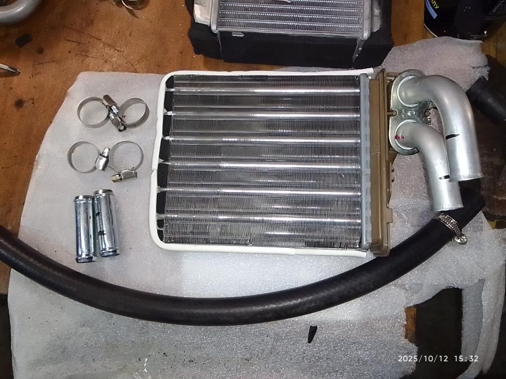

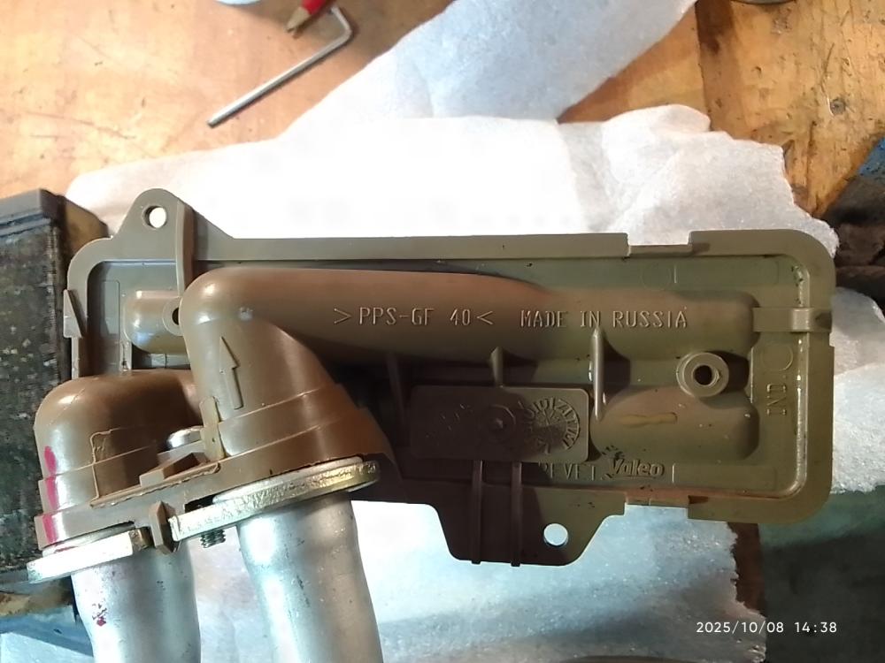

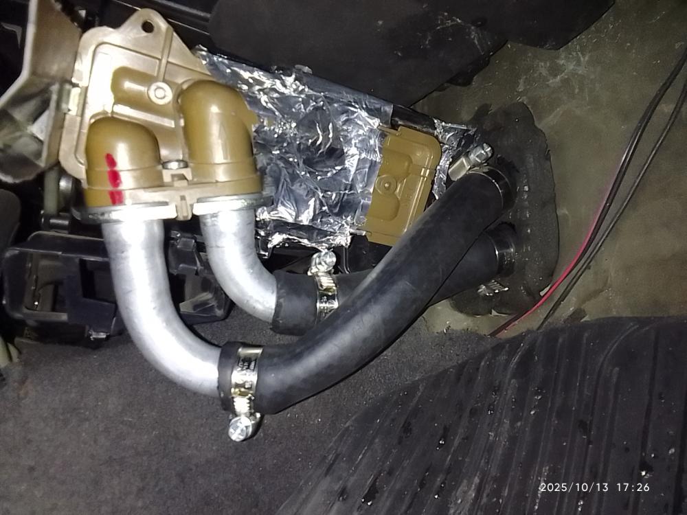

    Поменял я печку как предложено выше. На Авито купил радиатор бу, 0,5 метра шланг 18мм. Два штуцера 18 мм, четыре хомута. Радиатор печки вытащил минут за 30. Электростамеска не заменима. Новую вставил без проблем. А вот патрубки соединял долго, ещё пары рук не хватает. Два раза ещё ездил в магазин, менял штуцеры. На печке Ларгуса патрубки 20мм. На нашей родной 16мм. внешний. Радиатор закрепил несколькими слоями алюминиевого термоскотча. Возможно из за меньшего сопротивления потока печка греет во всем диапазоне. Раньше при температуре более 90 печка переставала греть.
