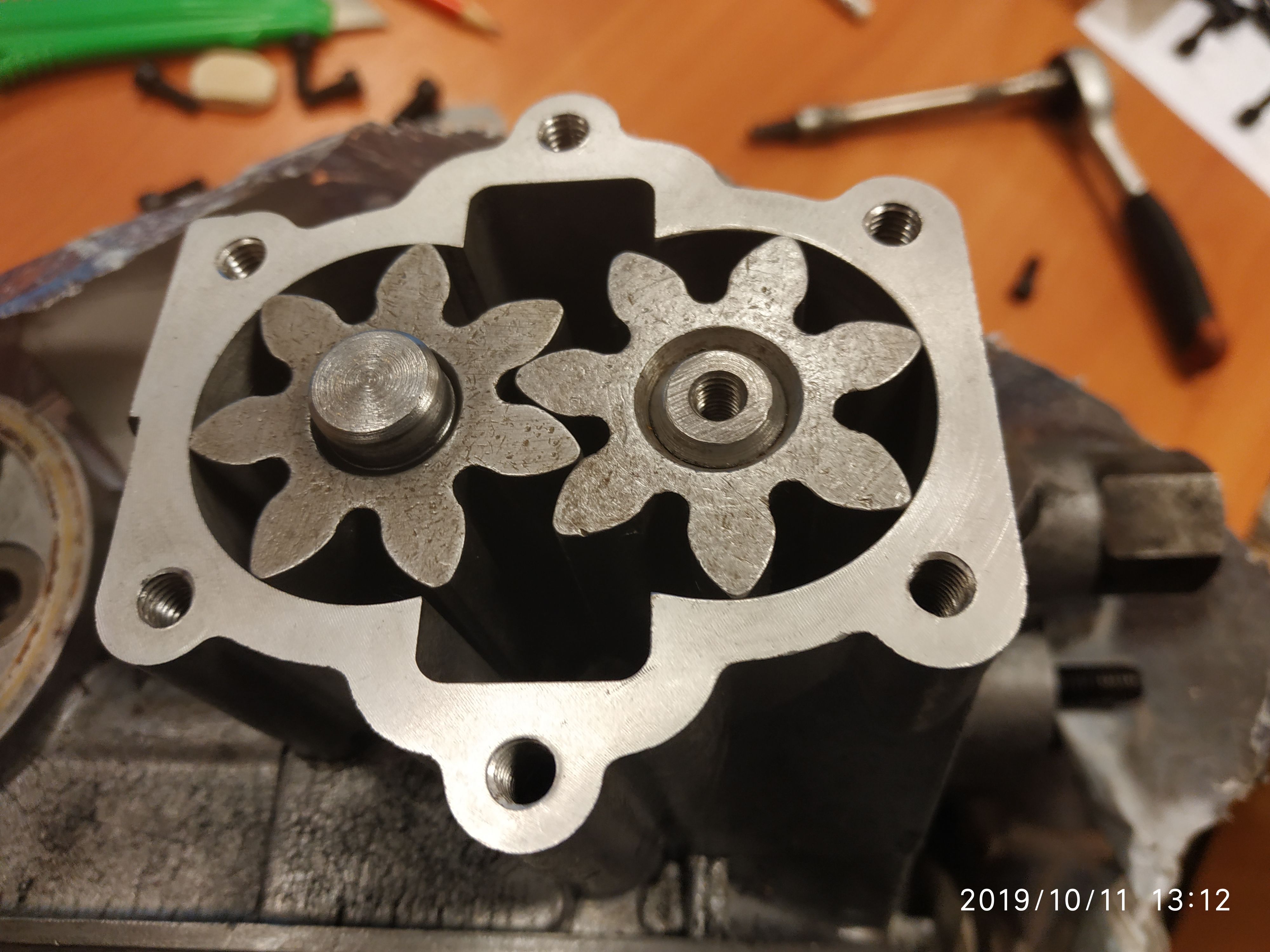

    https://frontera.ru/...73e39254c71.jpg - это мой вариант решения на корню...только закончил...но если пройду испытания нормально то буду практиковать ремонты на 2,3 и 2,4.

    В чём он заключается? В шлифовке поверхностей с целью уменьшить зазор между шестернями и крышкой? Не пойму.
    В расточке колодцев, интегрирование новых(других) шестерен, работа по валу, изготовление привода, изготовление валика ведомой шестерни с  навивкой и закалкой в объеме. Далее притирание узлов в сборе.
    Серьёзный подход, не каждому доступен. Далеко не каждому....
    Поэтому и думаю помогать тем,кто нуждается в этом...ибо с мастерами и производством большие траблы...поэтому я попутно изучаю спрос на эти работы...

    • Opel Frontera A 23TDR
