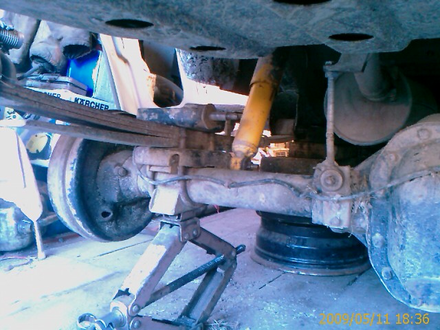

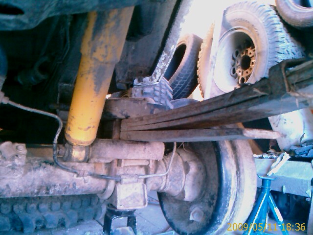

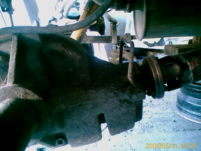

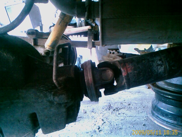

    перекинул мост опять :) кста, измерил точнее насколько мост сдвинут вперед = 2,8 смвроде мобильник держал четко горизонтально, вот ситуация с редуктором и карданом какова:IMAG0066.jpg IMAG0067.jpg ну и бутерброды, вдруг интересно кому :rolleyes: :IMAG0068.jpg IMAG0069.jpg проверить не получилось, авто без радиатора :huh:

    спасибо за фоткиа как крепления аммортизаторов сделал, смотрю какой то 2 й кронштейн ? он из перевернутой площадки сделан?высоту не увеличивает?аммы те же?угол постановки аммов изменился или нет?

    крепления амортов читал что просто к мосту приваривают, у меня просто площадки еще одни были, я их и приварил перевернутыми = на фото видно что площадок - 2 штуки = нижняя чисто для крепежа амортов и фиксации рессор (дырдочка просверлена под центровочный болтик), верхняя площадка - для стяжки (как и положено), на ней крепление аморта с другой стороны мостааморты те же, по идее угол должен остаться тот же самый (ведь в оригинале они так же крепятся под рессорами), а вот длины ходов еще не проверял хватит али нет

    правильно понимаю, что нижняя опара рессор сделана из приваренной к чулку б/у площадки и под ней ничего нет ?помнится кто то говорил что изменяется угол постановки аммортизаторов, и они начинают работать на излом, что ведет к искривлению штоковкто не помню, но интересно проверить так ли
    под площадкой есть такая же опора как и снизу моста (самопальная из уголков)

    другими словами они дескать становятся более "горизонтально"
    вечером попробую сравнить с амортами на батиной стоковой машинке :)

    едет :) но с вибрацией опять :huh:надо с фотиком под машину залезть - сфотать кардан у подвесного (а то телефон там не хочет чего-то), мож там вылечите по фотографии :D
    Открути подвесной и сразу будет всё ясно хватает кардана или нет
