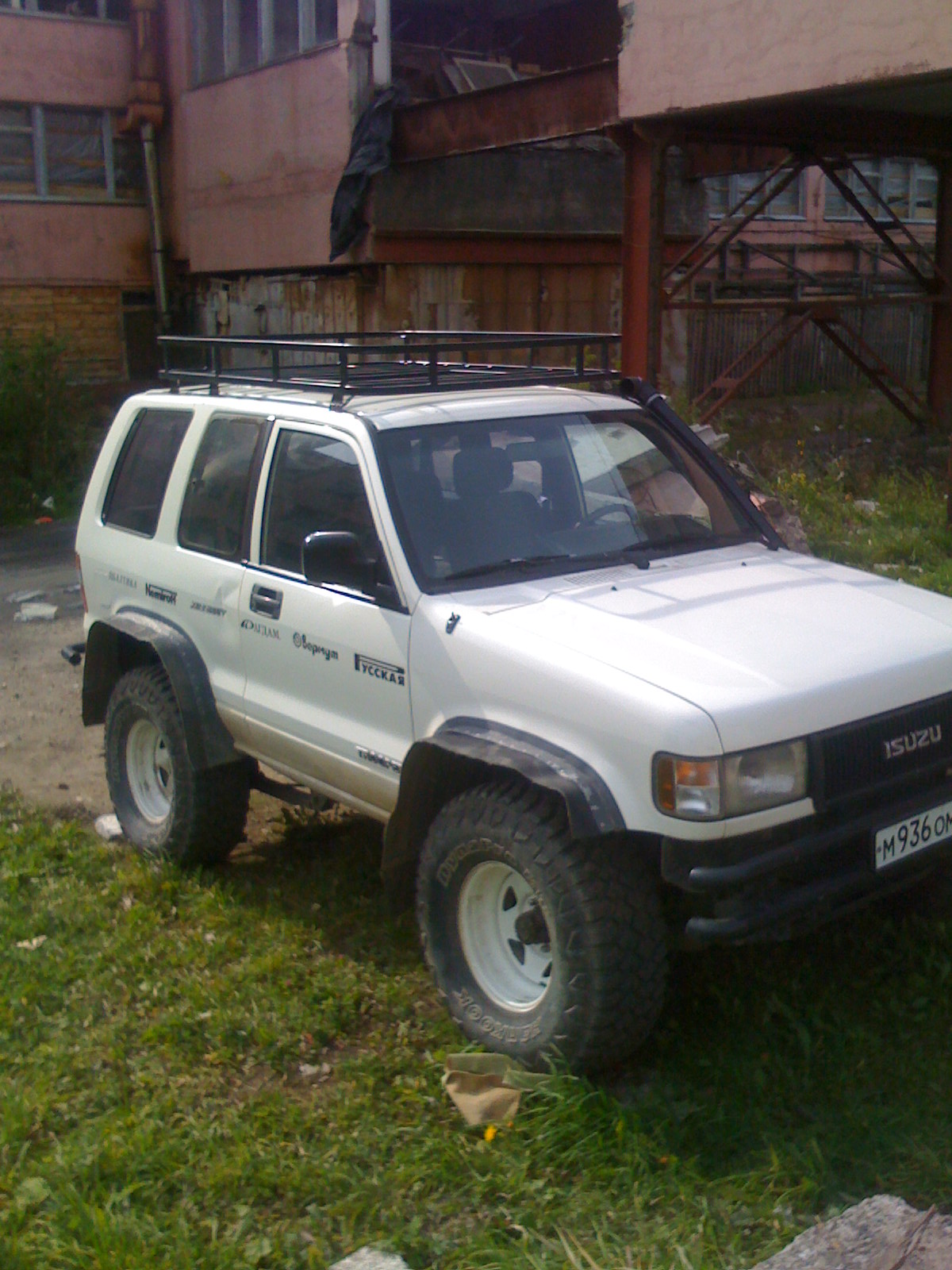

    О-как! оборванные опоры движка не проверял, однако все 4 лопасти вентилятора перед радиатором отсутствуют, их снесло. А правый хаб ни когда полностью не встает в положение look, сантиметр не доходит, но колесико всё же гребет. Машинка сильно лифтована. Возможно на данном ресурсе светилась. Тем более с 35ми колесами . По моему в лифтованой машине кардан должен шевелиться как член в проруби (туды-сюды), но ни как не закисать, а?

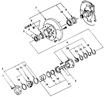

    Вот уж почти как неделю назад прочитал твой ответ, а до гаража всё не доберусь. Всю неделю -30С. Сижу, пока дома картинку изучаю. Стопорное кольцо, говоришь...., а какое из них: номер 3 или 19 или 21, а еще 12 (они все называются стопорными кольцами). Не подскажешь? Или проще хаб поменять, не заморачиваясь...

    №3 - стопорное кольцо и комплект регулировочных шайб. Снимите кышку хаба (№2 в сборе), а шайба будет (или не будет ;) ) сидеть на конце шруса, а вот шруса на этой картинке как раз нет.Надо смотреть что внутри, а потом уже думать менять или нет. Хаб далеко не самая дешевая весчь в машине чтобы их прозапас накупать :)
