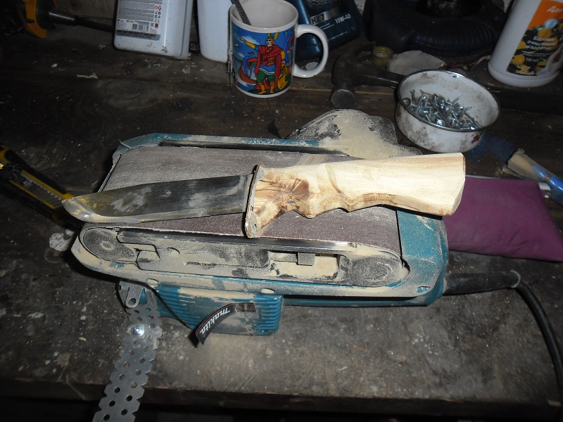

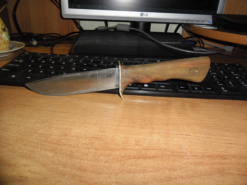

    Отправлено 20 декабря 2014 - 09:02
    Потратил пару вечеров в гараже.  Для хоз быта,сальцо в машине порезать.
    Вот из этого :SAM_3887.JPG
    Для закалки делал горно из нескольких кирпичей,дул компрессором,угли дубовые.  Закаливал в отработке с движка.Ручка -яблоня.
    Опытный образец,тренировочный.Ножики лет 10-12 не делал.

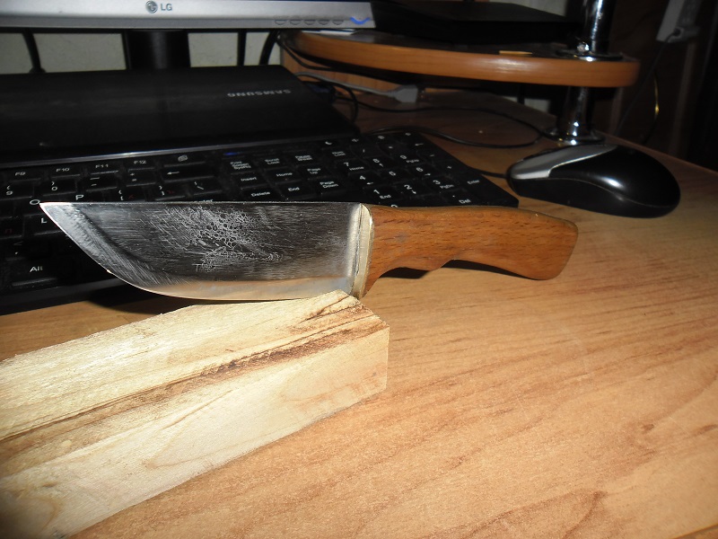

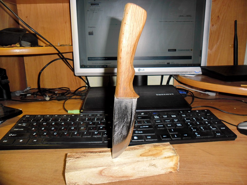

    #98 sokol1

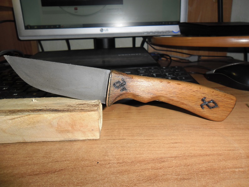

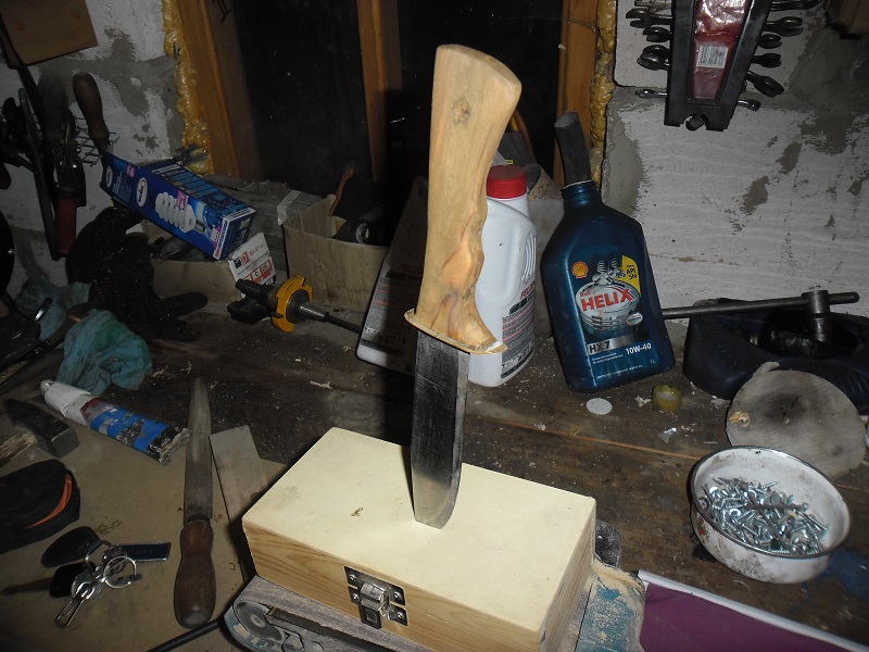

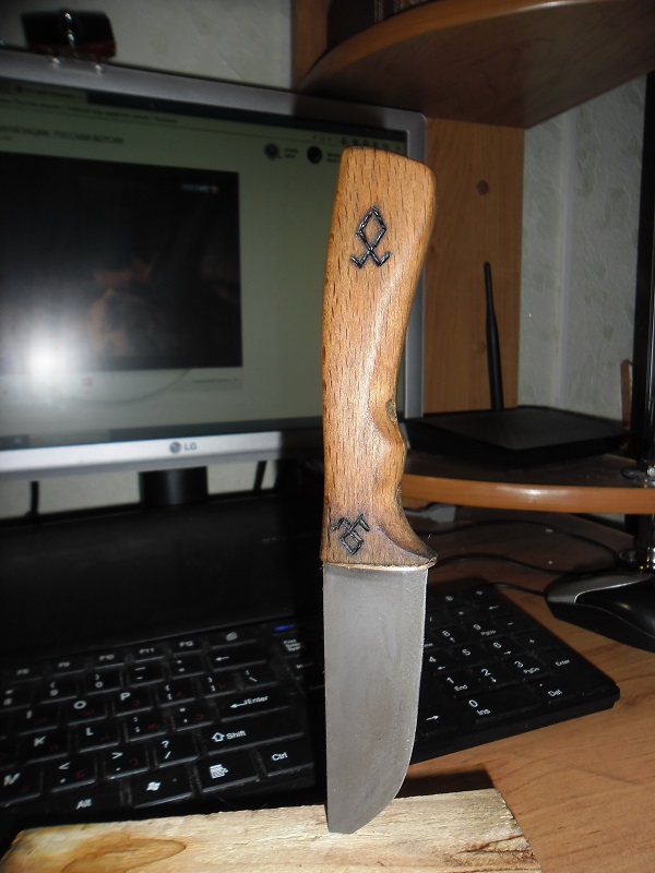

    Отправлено 25 декабря 2014 - 13:38
    Вот сделал малыша .Два вечера в гараже.закаливал в моторке.Рукоятка -бук,пропитывал в льняном масле.  Надо ещё зачернить в лимонной кислоте.
    #99 Yeti
    Отправлено 26 декабря 2014 - 22:09
    Yeti
    • 1 488 сообщений
    • ОМ-95г.3,2DOHCмех,32MT

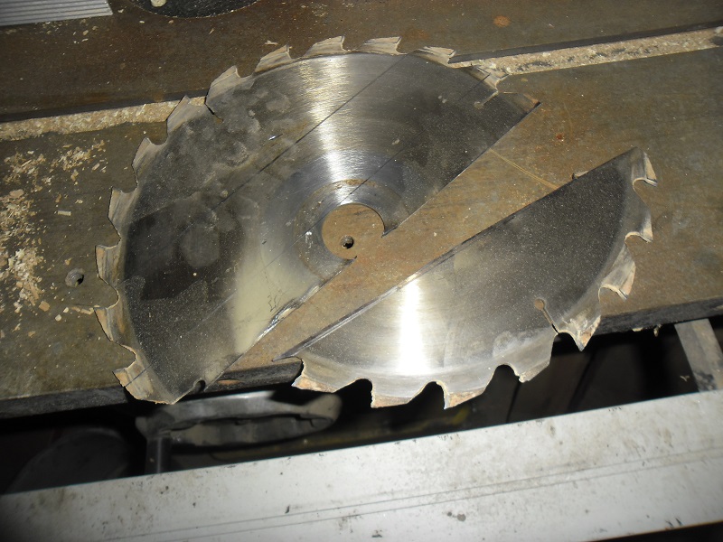

    А стоило ли морочиться с диском,ведь на его тело идет не быстрорежущая сталь(вижу твердосплавные напайки на зубьях),а что то другое,зачастую 65г( рессорная сталь),китайский диск вообще непредсказуем?
    #100 sokol1
    Отправлено 27 декабря 2014 - 12:11
    Ну да,быстрорез.Вроде бы не китайский, с клеймом РСТ.  Как говорится" Слепил из того что было")))   Жало хорошо держит,кости рубить я им не собираюсь)))
    Что бы  из рессорной стли или из пружины делать,кузенку сначала надо сделать))) А это для тренировки,так сказать.
    Почти доделал.Осталось отверстие под  темляк,не нашёл ещё медную трубочку подходящую и ножны сделать.Ножны ещё не придумал))))
    Травил в лимонной кислоте около 20 часов,периодически протирая.  На ручке славянский знак сокола. В следующий раз попробую на лезвие знак вытравить.
