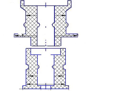

    что никто не подскажет?
    #94 Djus12
    Отправлено 25 апреля 2012 - 16:05
    Djus12
    • 3 088 сообщений
    • Железногорск
    Сам смотрю и вроде передняя подушка короче чем во втором ряду :lol: Или просели уже.Еще интересен вопрос такого плана.Есть ли в подущке где она на раме какое то посадочное место?Или просто лежит на раме.Интересно потому как отверстие в проставке просто под болт делать или нужно под подушку дырку дуплить.Хотелось бы сделать а потом разбирать :D
    #95 niksid
    Отправлено 25 апреля 2012 - 17:39
    niksid
    • 875 сообщений
    • Шымкент
    • Opel Frontera 2.4 i 1992г.
    короче там так, 5-6 ряд особые конструкции пока их не обсуждаем, а вот остальные составные как бы. То есть как я понял подрамная часть у них одинаковая всех только надрамные разные. По конструкции подрамная проходит сквозь отверстие в раме, там у нее есть фаска специальная, и входит в надрамную резинку. Потом это все шпигуется втулкой. ИМХО.вот, вроде такpez.JPG ну, не уж то никто не знает? или жалко?

    #98 andira2002
    Отправлено 25 апреля 2012 - 18:52
    • 10 637 сообщений
    зачит так вот про задние подушки http://forum.4x4club...topic=96389&hl=вот про лифт и передниеhttp://forum.4x4club...i...st&p=806957http://forum.4x4club...i...st&p=729718http://forum.4x4club...i...st&p=926810
    #99 niksid
    Отправлено 25 апреля 2012 - 19:09
    niksid
    • 875 сообщений
    • Шымкент
    Ты мне ответь одно, если делал, меня не интересуют подушки, мне надо знать по проставкам, на все 6 пар делать одной толщины или нет? То бишь на ту высоту на которую лифтую?
    #100 andira2002
    Отправлено 25 апреля 2012 - 19:25
    • 10 637 сообщений
    первые 4 одинаковые,пофиг что подушки разные,зажимаются в один размер (высота втулки)задние высчитывал.
