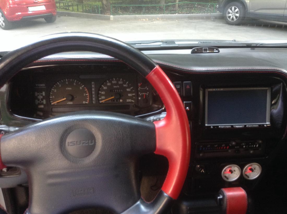

    Давно уже реализовано у меня на чарджанутом аналоговый показометр вместо пепельницы и давление масла в двс рядом))
    Где почитать?

    Где почитать?
    Фото

    Фото
    Аутометер приборы вроде, вижу, а сам способ измерения температуры? Куда как где чавось?
    Датчик вместе с показометром продается)

    Да не, я про инсталляцию - как чего куда где
