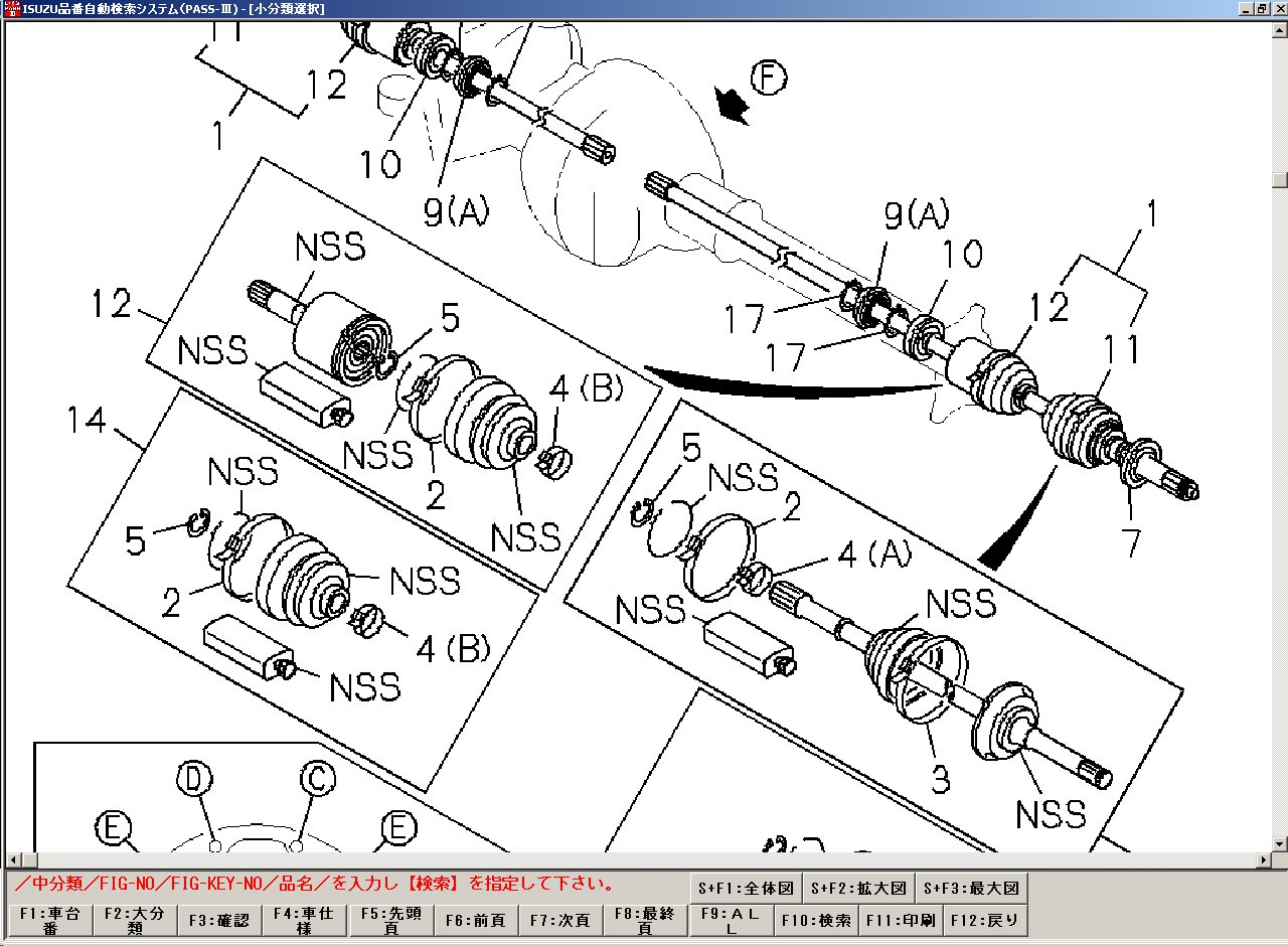

    не то.Надо которое внутри гранаты вал стопорит, его по другому не снять.Убираю пыльник, Зажимаю вал в тиски и хрясь по гранате кувалдой, иногда сразу соскочит а иногда :angry: что аж кольцо стопорное на три кусочка.Понятно что пыльник можно снять и без этого но помыть хорошо без разбора шруса ни как :)
    Тогда может быть №5 на рисунке?ШРУС.jpg Его номер 8-97131-402-0
    #82 карейчик
    Отправлено 23 декабря 2011 - 16:58
    карейчик
    • 864 сообщений
    Точно оно :) .Спасибо ! Очередной раз выручил :)

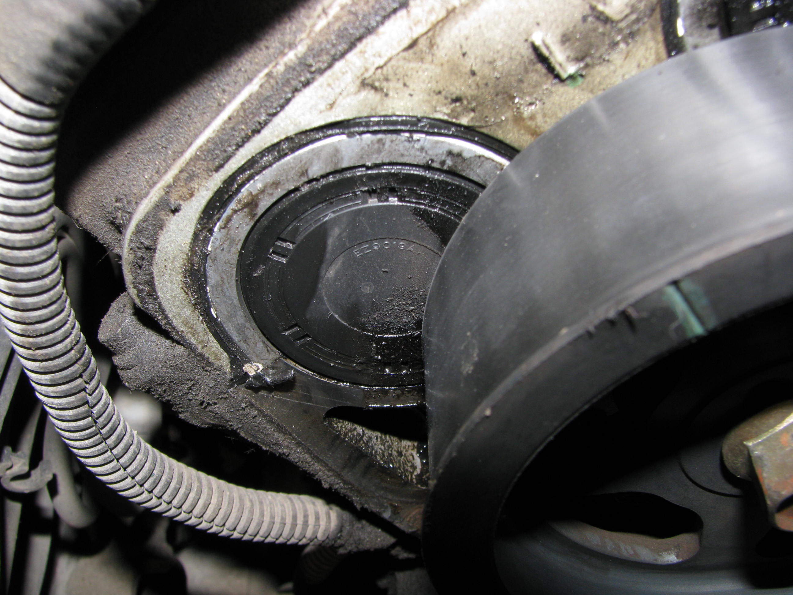

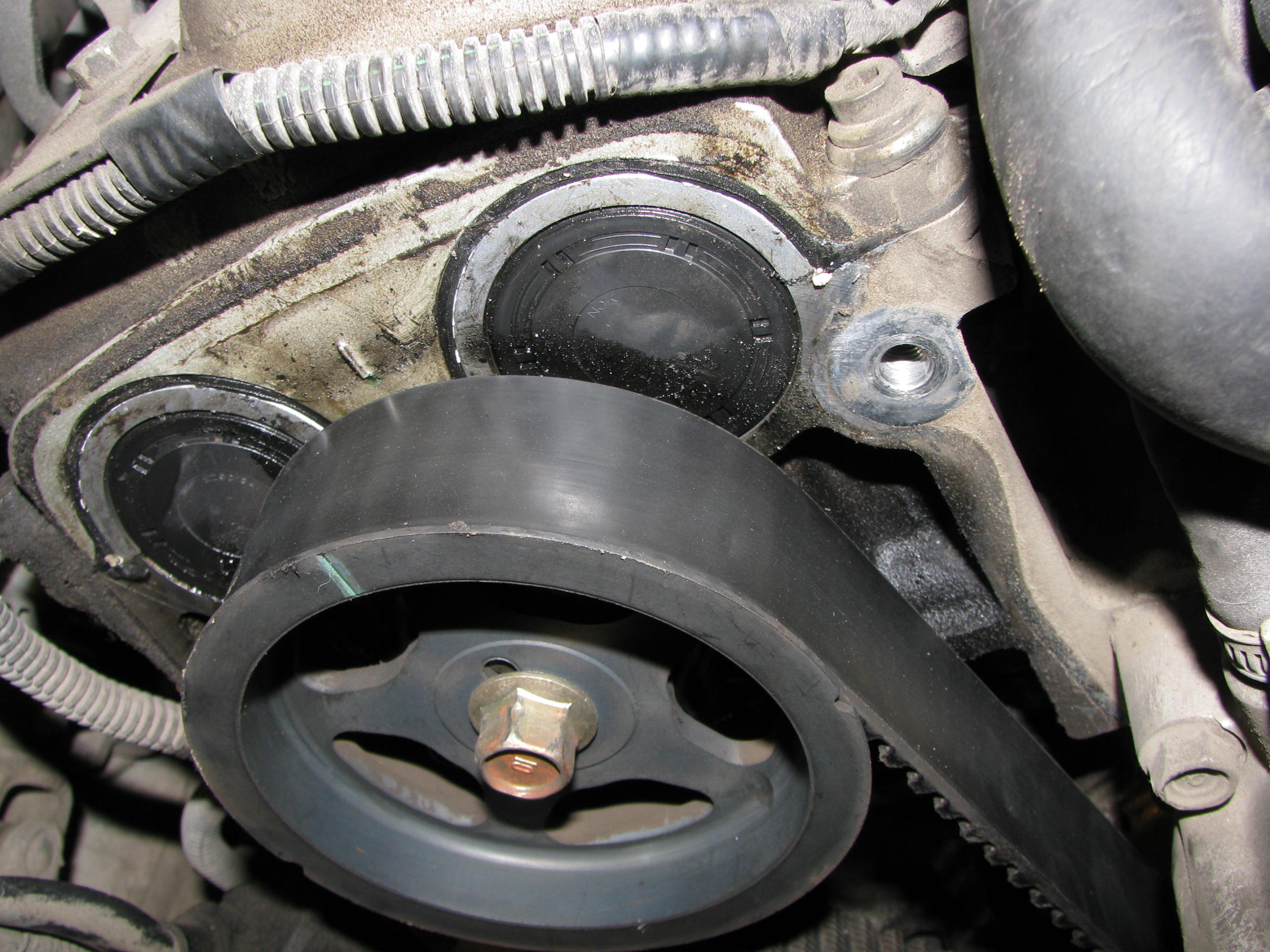

    Когда то давно спрашивал номер заглушки распред вала. Теперь не могу найти. Дайте !и сколько их на моторе ? 8 шт ?

    Заглушки рапредвалов 8-97149-338-0 8 штук
    Спаси6о ! :)
