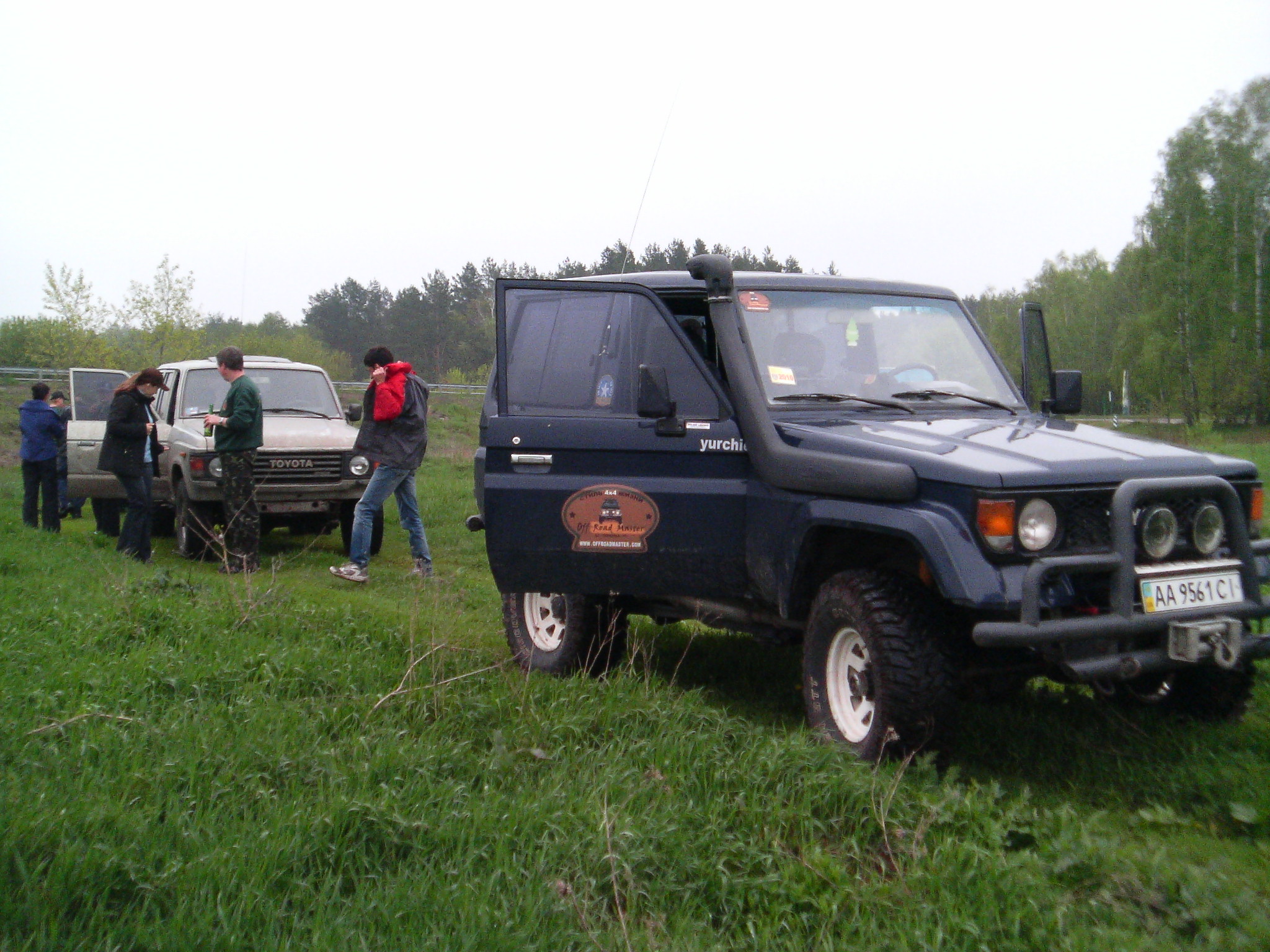

    Я в курсе. У семидесятки не просто пристыковавана , она работает как один агрегат. И собрать полностью коробку не прицепив раздатку не возможно.Так же отдельно использовать раздатку. Я чего говорю. Просто у меня семидесятка и я ее всю уже руками перемацал и знаю.Вот и она

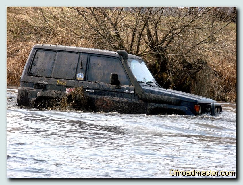

    еще
