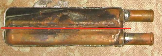

    можно! :)По просьбам трудящихся начинаю! ;)распаять печку составило 3 минуты на конфорке электрической плиты.снять дальше ответную часть крышки просто так не получается - трубки радиатора развальцованы, буду их срезать и выпаивать-вынимать с другой стороны

    Тааак. И сразу вопрос: что это?
    #90 VladTr
    Отправлено 08 декабря 2010 - 21:31
    • 23 252 сообщений
    Вован ,как человек проделавший эту операцию заявляю ; Радиатор медный от 2108 ГАВНО . Ищи иномарочного донара . Инфы по этому поиску море . Усё , что написал ИМХО
    расскажи причину! Почему радиатор от восьмерки - говно?Кстати, кто-то писал про уплотнение перегородки - у моего радиатора оно есть!!!
    это: сам радиатор, крышка радиатора с подводящим/отводящим патрубком и центральная часть уплотнения, которая не дает жиже просто так перетекать из одного кармана в другой минуя соты печки

    Это... цветмет. Было радиатором отопителя.... но уже вряд ли когда нибудь им станет.Володь! Ты зачем печку то распаял? Причём со стороны перегородки. Как ты это всё обратно собирать и спаивать собираешься?

    собираюсь делать все как положено, резать, лудить и впаивать назад, только крышку с патрубками буду ставить родную! а насчет пессимистического выражения "но уже вряд ли когда нибудь им станет" - попрошу!!! :angry2:Кстати, мне кто-то в свое время про фильтр для антифриза такое же писал, что никогда не соберу и не сделаю. Сделал!!! :P

    Вов! Даже медники опытные, стараются бачок с перегородками не трогать лишний раз, потому как очень сложно его на место припаять нормально.А про антифризный фильтр... это не я, это кто то другой тебе пессимизм внушал. :)

    про фильтр я не тебя имел в виду, а вообще. А насчет медников - ну Господь с ними, с медниками!Я хочу перепаять родную крышку с патрубками, так что просто возьму и сделаю! Причем, может на самом деле, возьму и разрежу крышку вдоль пополам. Потом пропаяю сначала одну часть полностью вместе с перегородкой, а потом припаяю к ней вторую часть

    я еще и вышивать умею... :D (с) Кот Матроскин ;)Для сведения товарищей отважившихся: на родном радиаторе 12 трубок по одной стороне, а на 2108 - 15!толщина одной соты на 2108 - около 2 мм, ширина - 15 ммС учетом данных от Pabloo сначала буду не снимать печку, а подрежу восьмерочный радиатор болгаркой до длины по сотам 16,5 см, потом облужу и пропаяю ответную часть крышки с сотами, а потом уже буду снимать родную печку.резать буду завтра как доберусь до гаража :)
