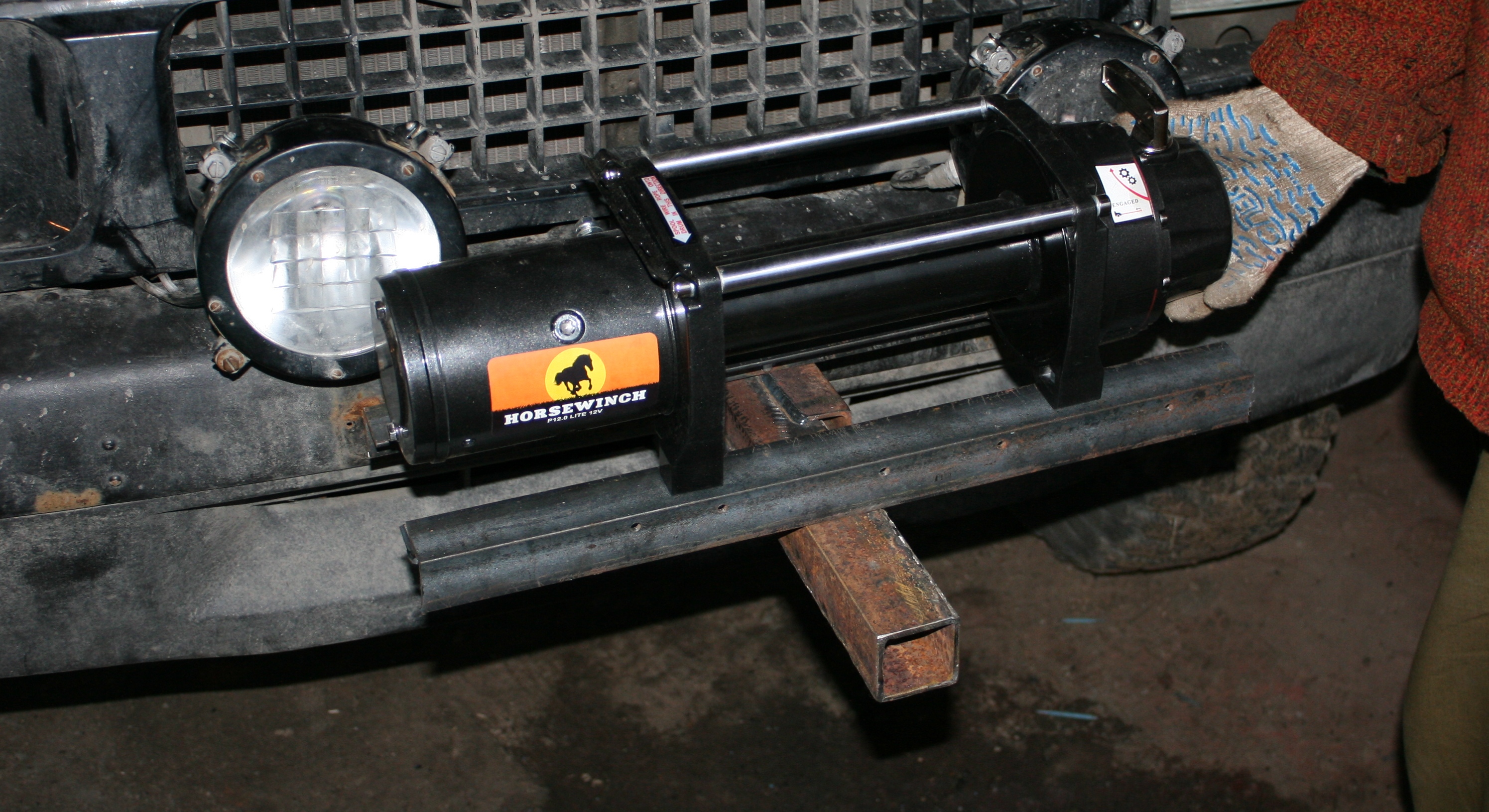

    Занялся колхозом площадки под лебедку съемной, и решил сделать ее из 2х продольных(относительно длинной оси лебедки) уголков 30мм в качестве основы для лебедки(дабы снизить вес).поперечно будет штырь папа 50мм связывать эти продольные уголки посередине.как думаете выдержит конструкция не развалится лебедка 12000?
    Я делаю из уголков поперек оси авто 50мм., вдоль по краям 40мм. А зачем тебе на ОФ 12000 ? Тем более, если конструкция съемная. 9000 хватает, а она уже нелегкая B)

    12000 уже купил по акции производителя лебедок) выбирать не пришлось, тем более что 9500 и 12000 отличается как я понял только мощностью двигателяIMG_6497.JPG IMG_6499.JPG IMG_6498.JPG
    Все недостаточно прочно. Особенно та часть, что на авто.
    а что усилить ?сварка есть ) не проблема ))) но швеллеры варить ох как не охота )))можно еще по уголку 50 приварить, так чтобы получился квадратный профиль

    а что усилить ?
    Кроме квадрата 50х50 - ВСЕ !
    +100! Ресивер хилый, разворотит на 1-2-3. Паша, ты же видел, как у меня сделано - на двух швеллерах и 4-х точках крепления к раме.
    видел то оно видел ))) но не было у меня швеллера )) на помойке только уголок 50 валялся )))) может так сделать усилить? все уголком 50.IMG_6497_1.JPG и лебедку тоже на 50 уголок сажать ? )) у меня сейчас на 2х 30х сделано, может поперечины вварить из 50 по местам крепления лебедки ? там где 4 закладных болта? и как сделать полку под губки ? она мощная должна быть ?

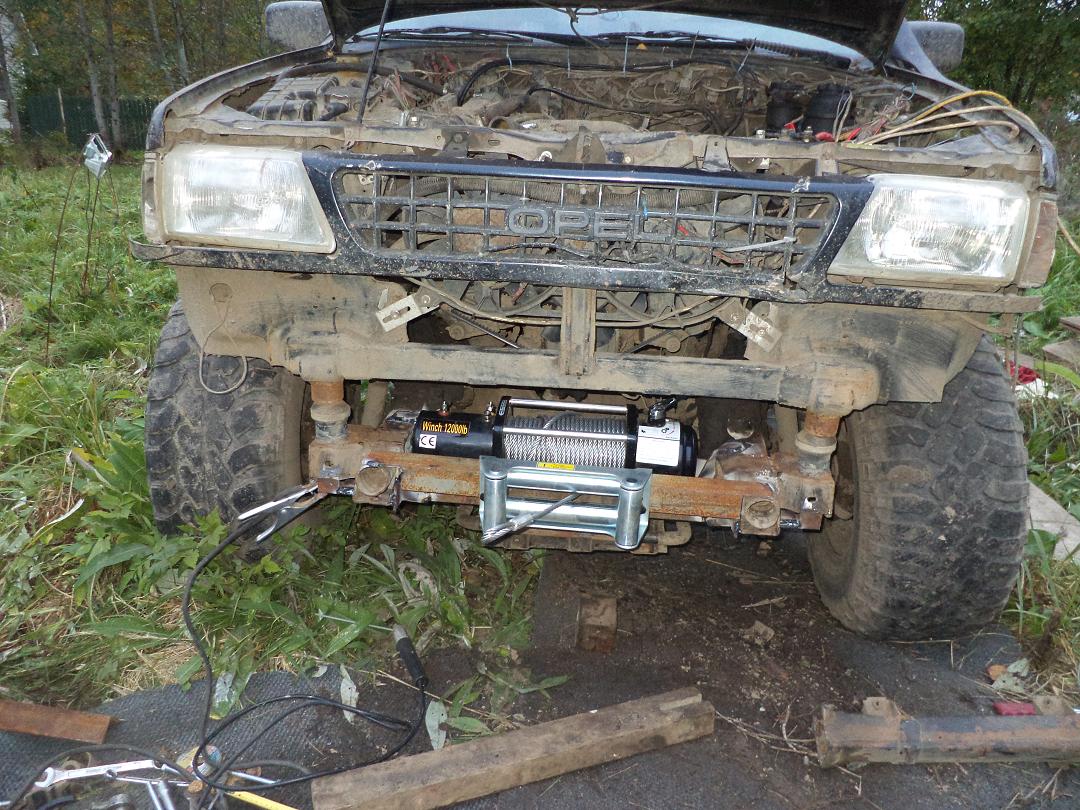

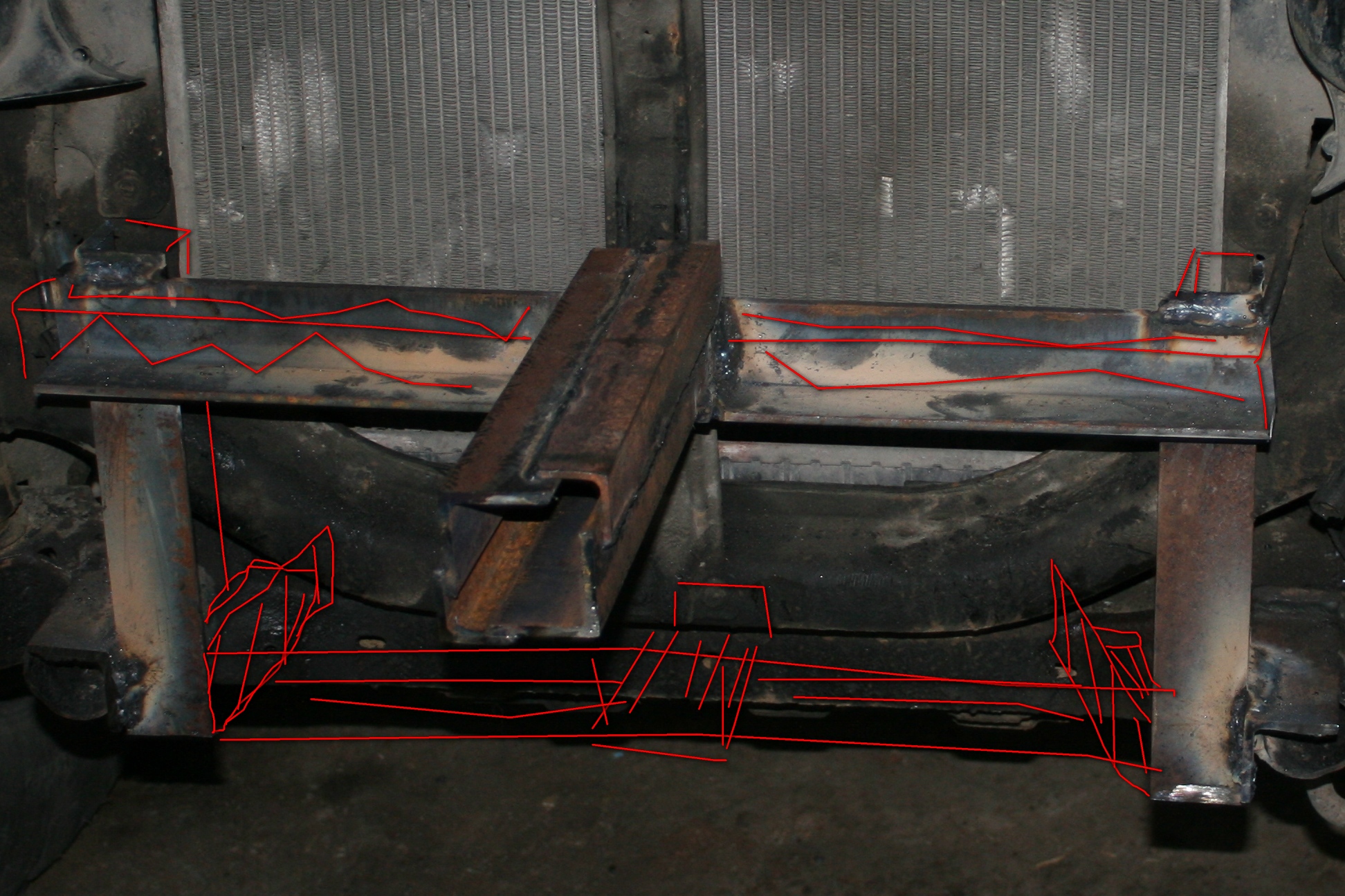

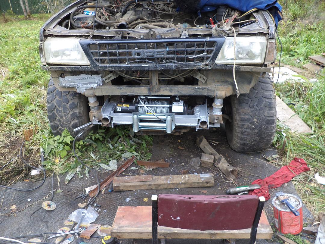

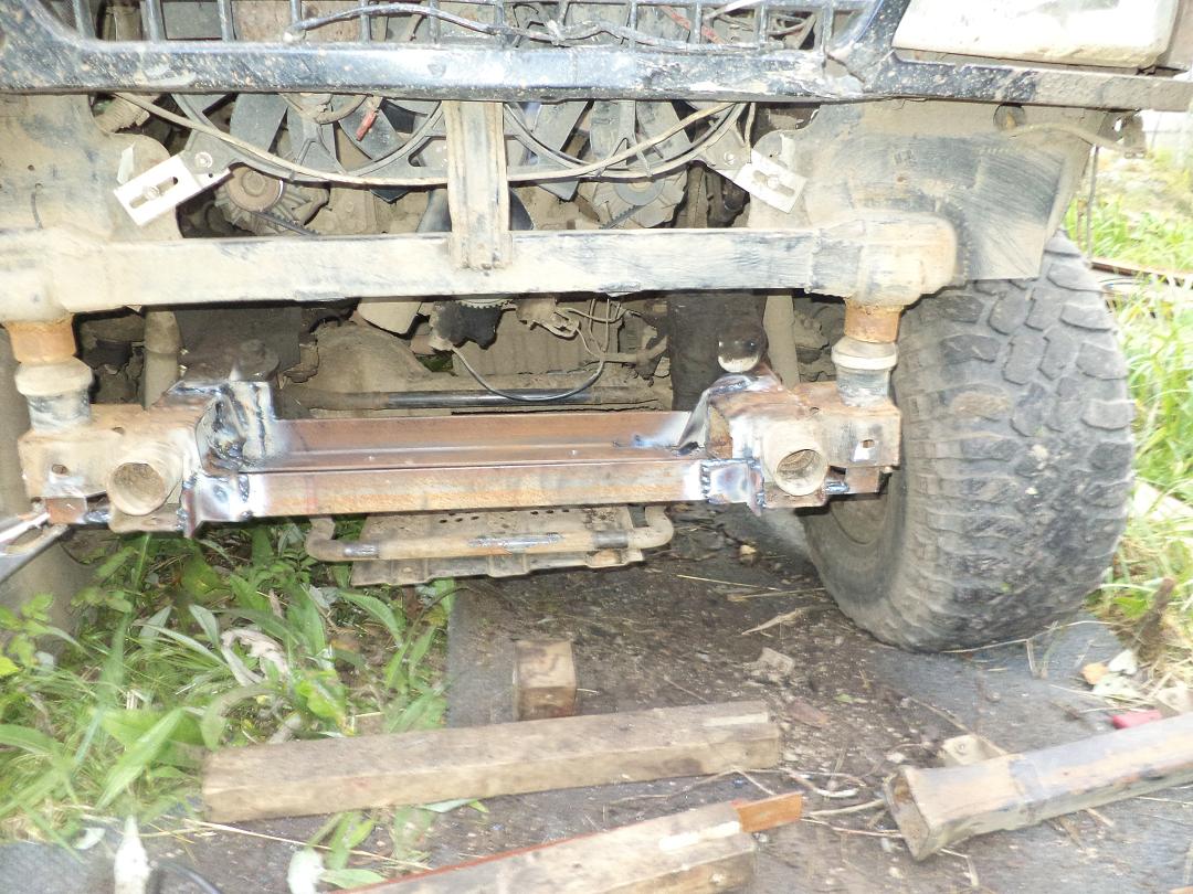

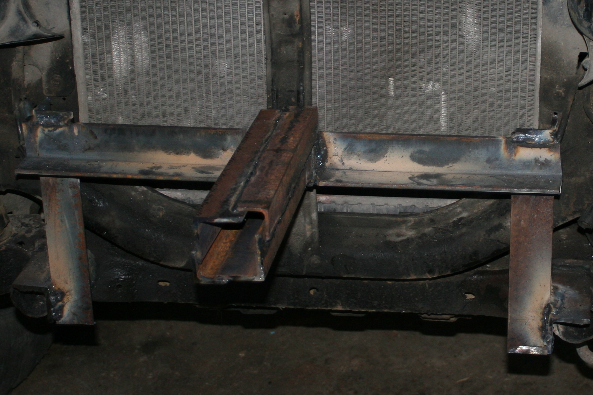

    Прикупил я себе практически нового Warn XDC вместе с заводской площадкой от Наварры 2008 года. Ну и естественно стал вопрос о креплении ее. Форум был перелопачен, и определенного вывода я не сделал, куда лучше то. Скинут бампер, нашему взору открывается несколько (два) мест крепления:
    вот и дошло дело и до моей лебёдки.

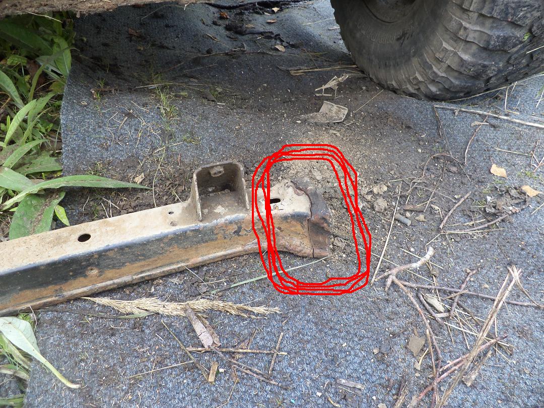

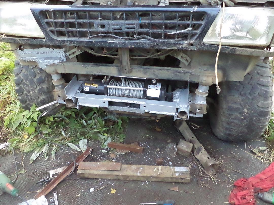

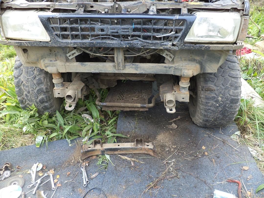

    снял защиту и бампер.и понял,почему меня иногда кидало на колее.
    поперечина варенная 3 раза и всё равно лопнувшая..
    отрезал лишнее и лебёдка прекрасна встала во внутрь рамы.
    площядку сделал из 50 угрлка.и вварил во внутрь пластину из 2 мм металла.
    площядка теперь является жёсткосью рамы и горазда крепче.
    электрика пока не подключена.

    дык она у тебя уже варена переварена была. Наверно порвали?
    если треснула один раз,значит металл устал и рвать будет всегда..
    сейчас вместо перекладины,вварена плащядка под лебёдку..
    из 50 уголка..
    никогда не порвёт...
