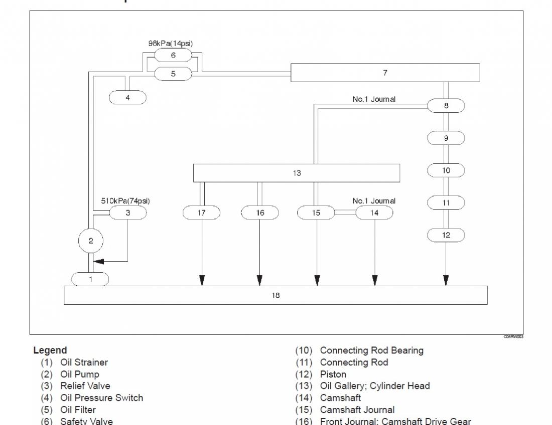

    #86 anapupa
    Отправлено 03 февраля 2015 - 11:38
    • 7 726 сообщений
    Сколько на 6VD1 должно быть давление открытия перепускного клапана масляного фильтра по феншую?
    "Ах, Юра-Юра-Юра..Я такая.." (с) - песню мурлычу
    на фильтре?
    у мну библия пишет 98 кПА (14 psi)
    на насосе - 510 кПа (74 psi)

    #88 anapupa
    Отправлено 03 февраля 2015 - 11:46
    • 7 726 сообщений
    Про фильтр конкретный речь ? Какой ? Или про что?
    ни про какой конкретный..из схемы на 6VD1 смотрю. Именно по феншую.
    Производителям фильтров, разрешаю делать все, что им вздумается

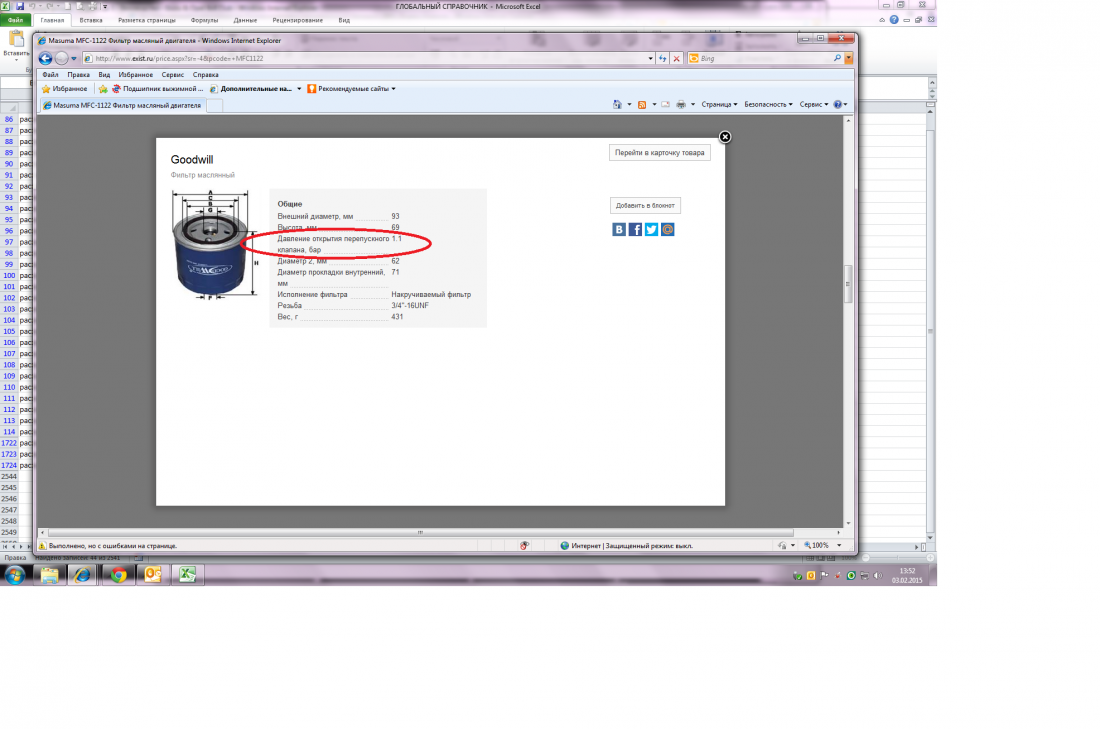

    #89 Вехомечтатель
    Отправлено 03 февраля 2015 - 11:56
    Не знаю чего там твоя библия пишет - а я вижу давление препускного в барах... :giggly:
    #90 anapupa
    Отправлено 03 февраля 2015 - 11:58
    • 7 726 сообщений
    открытками кидаешься?...
    Получи!
