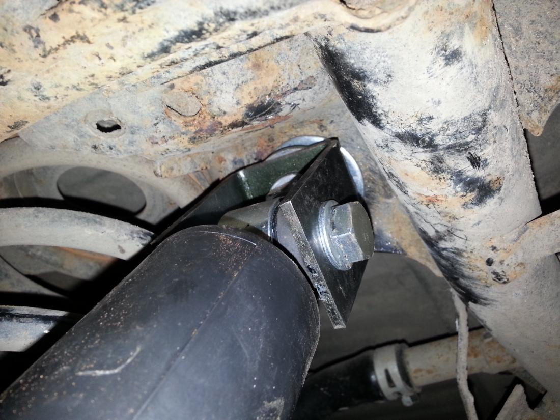

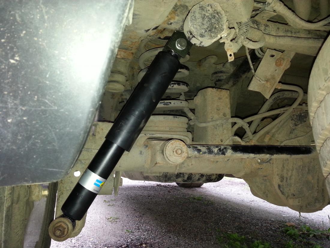

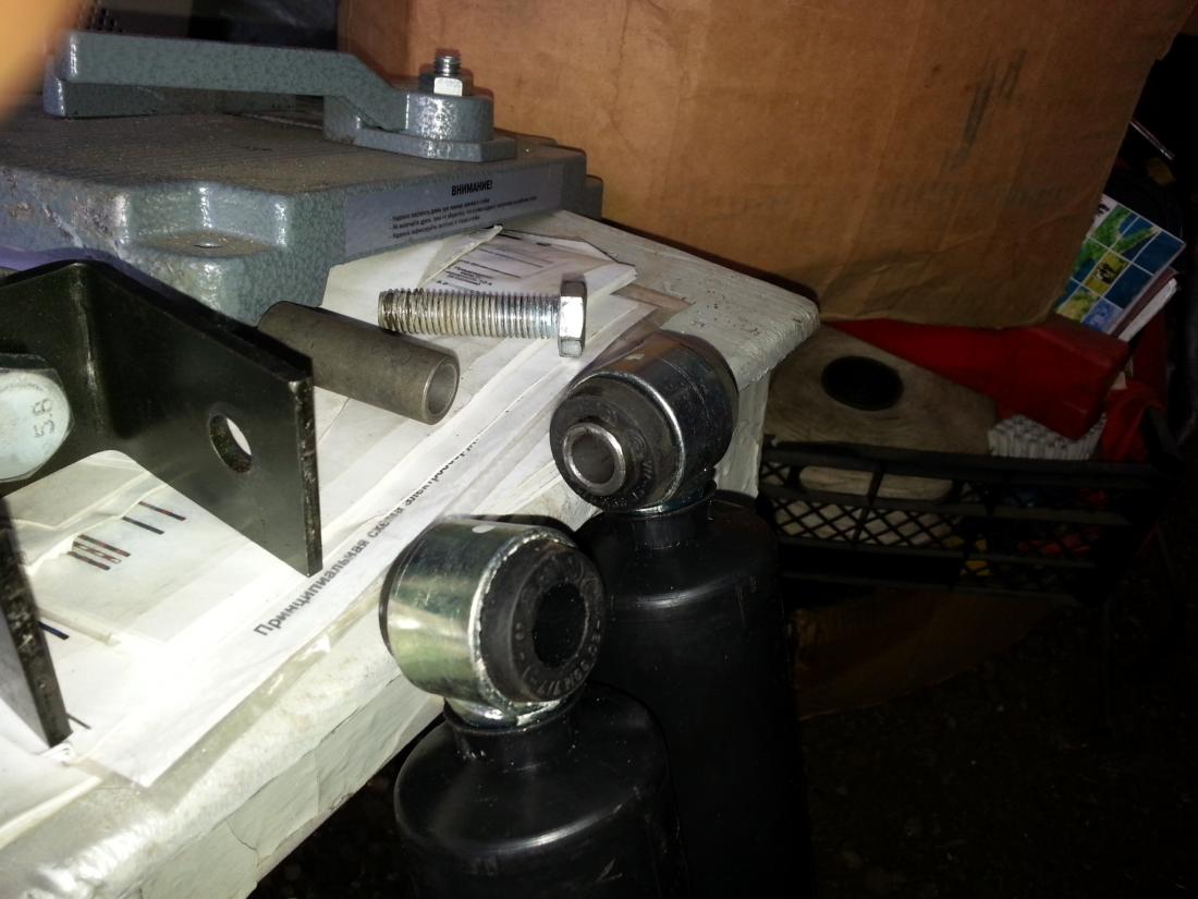

    На Акс установлены новые амортизаторы с кронштейнами, пришлось сделать еще некоторые дополнения - запрессовать втулки в верхние уши амортизаторов.
    Есть одна сложность, с которой пришлось столкнуться - это крепление Панары. В результате болт в кронштейн пришлось вставлять до того, как ставить кронштейн на раму.
    Тем не менее, сейчас подвеска работает отлично, результат меня вполне устраивает :)
