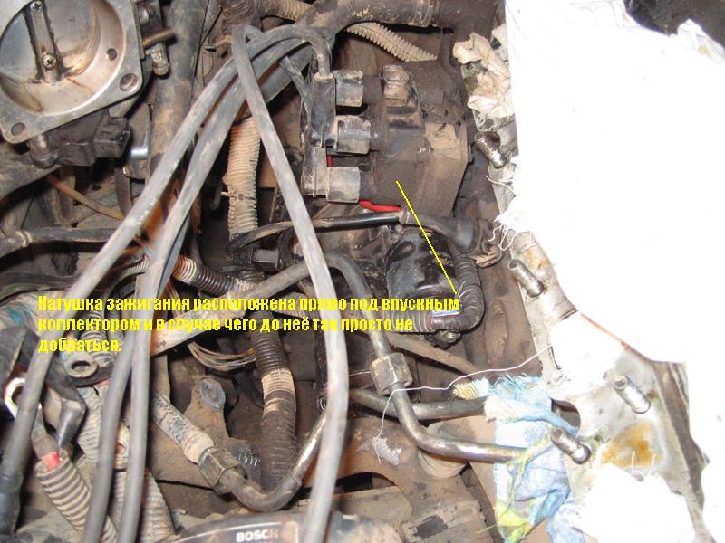

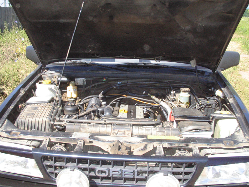

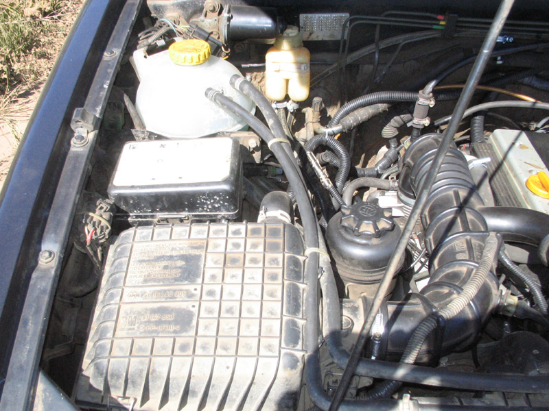

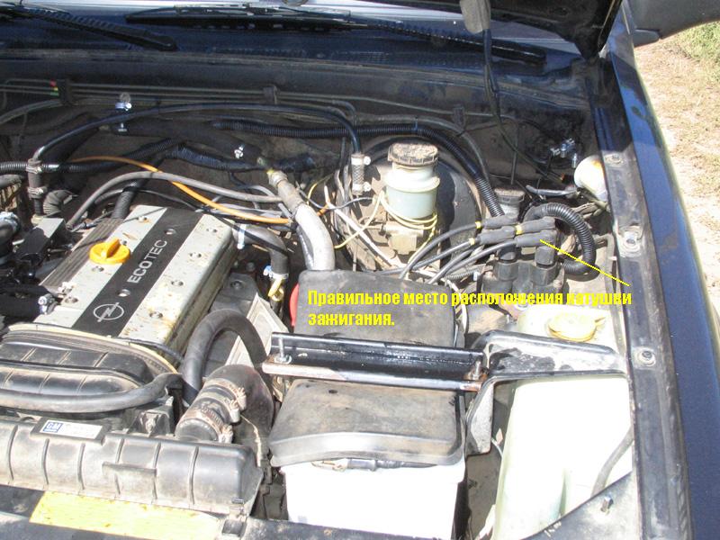

    Косвенные измерения показали, что колпачками не обойдётся..Колпачки то я даже и купил, но далее решил пока не лезть - не готов я ни морально, ни материально...Что сделано попутно:1. Ликвидирована система подмешивания воздуха в выхлоп.2. Заглушен клапан рециркуляции отработанных газов.3. Блок управления зажиганием вынесен из-под впускного коллектора на "безопасное место".(Ну надо ж ТУДА было запихать катушку зажигания...) 4. Подкапотная проводка в зоне работ "выхолощена" и приведена в удовлетворительное состояние.(Было обнаружено множество потёртостей и повреждений целостности изоляции проводков в косах и, особенно, в боксе на топловной рампе - дыра на дыре..)5. Купирован, как рудимент, абсорбер.*6. Временно снят ресивер: изучается реакция двигателя на его наличие/отсутствие.Все необходимые прокладки и уплотнения заменены.Фотографии будут. Двигатель работает ровно, мягко. Даже приятно.Дёрганья и "тупость" исчезли.Резюме.После ремонта стартера и сопутствующего снятия впускного коллектора образовалась неплотность, через которую происходил подсос воздуха. Теперь этого подсоса нет.Коллектор поставлен на прокладку и затянут динамометричексим ключом.

    Итак. Накатано уже 500 км. Чек Энжин работает в штатном режиме.Ресивер (ресивер пусковых колебаний) установлен на прежнее место. Никакой разницы ни в звуке работы двигателя, ни в скорости, ни в подхвате я не заметил. Решено его оставить: ощутимой пользы от него нет, но и вреда никакого (пока не мешается). Наблюдения продолжаются...
