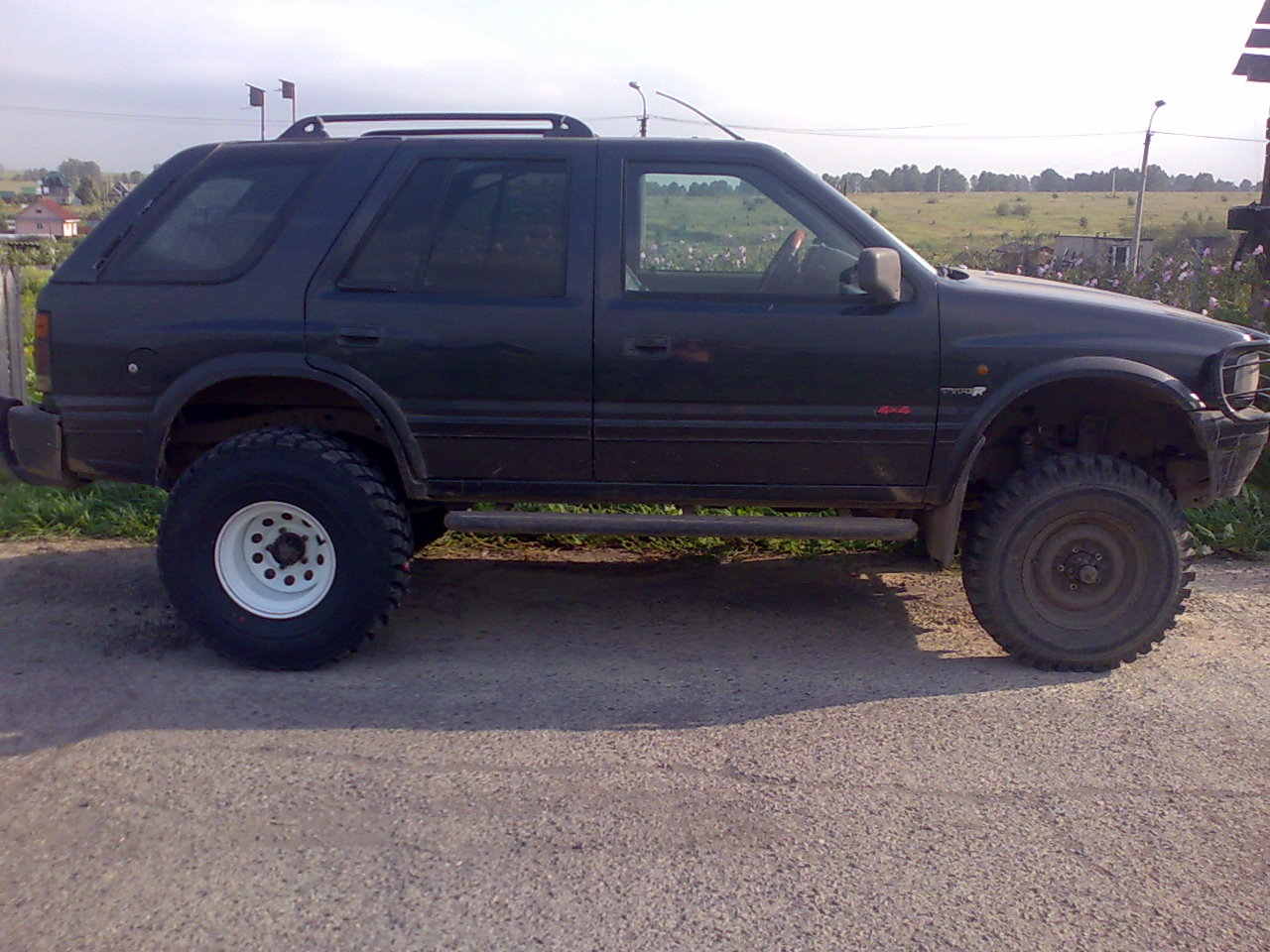

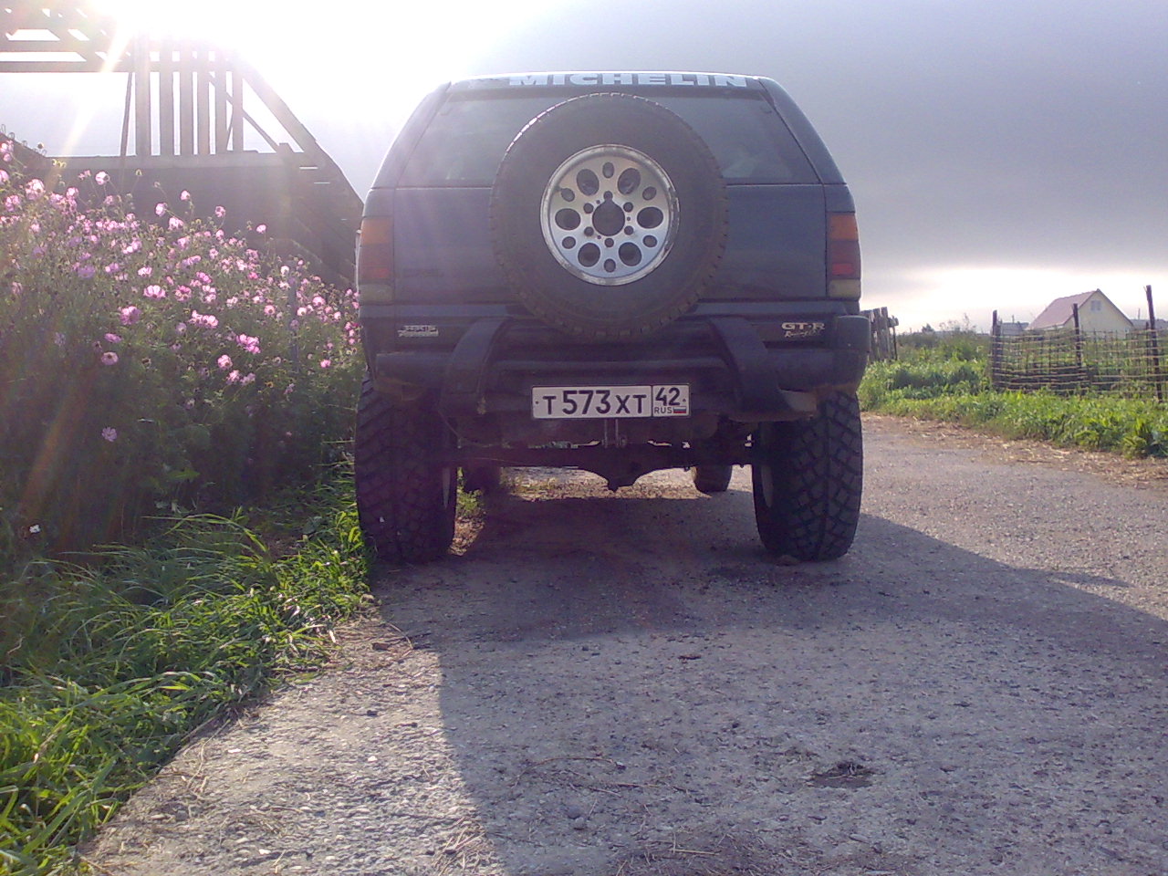

    вот и приобрел я тапки от японского кутютье, правда в магазине маленько подосрали... попросили с двумя дисками обождать недельку. Так что у меня теперь дрэгстер :D . ну а ваще примерно так02092010421.jpg 02092010423.jpg
    Лепота ;)
    Крысота :rolleyes: Поздравляю с обновкой!Не забудь на запаске диск поменять, а то там еще 6-ти дырочный стоит :D
    запаску вожу с собой как образец - пытаюсь диски продать, а вообще там будит лесинка на крышу, что бы добираться до багажника(который скоро там встанет), и уже там будут катаца пара уазовских калес на запаску. Вот такие планы ;)
