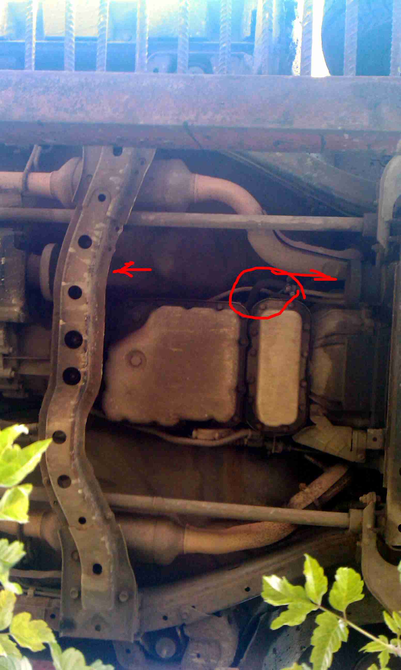

    Вобщем вот сделал фотки пока днища...блин приехал фоткать, ключи от эстакады взял, все дела, а из фотика карту памяти жена вытащила :(, а телефон хоть и пять мегапикселей, но всеравно не очень, да и тот садится :(Вобщем вот:IMAGE_179.jpg IMAGE_178.jpg IMAGE_183.jpg IMAGE_184.jpg ну здесь как раз виден отсутствующий кардан, вернее его отсутствие :)и еще вопрос про обведенный резиновый шланг, это так и должно быть что он резиновый?предыдущий хозяин говорил, что его срывало давлением масла зимой.IMAGE_186.jpg здесь болт залианой немного влажный от маслаIMAGE_187.jpg IMAGE_188.jpg а здесь задний мост тоже в масле немного от вланца и до куда грязь промокла, это нормально или следов масла вообще быть не должно?продолжение следует...

    Следов не должно быть.На задне мосту - сапун найди почисть. Если будет масло всеравно подеткать - значить сальник хвостовика под замену.На КПП - пофиг. Под сливным - прокладочку медную положить и усе прекратится.
    #89 VladTr
    Отправлено 21 сентября 2010 - 11:51
    как показывает практика, небольшое масляное потение абсолютно не критично, хотя вызывает небольшое психологическое раздражение :)А вот карданчик-то придется поставить, если есть желание быть с полным приводом... :rolleyes:

    это смотря где потение... потение, потению рознь...а вот вырванный шланг АКПП, симптом мне кажется тревожный...

    смотря на тебя, навевает мысль о забитом радиаторе коробки... B)
    нашел, находится левее уже на оси или полуоси незнаю как там ее, из него трубка резиновая идет и изгнибая дугой через мост уходит вниз...а как его почистить? потыкать чем туда чтоли?а масло ваще в мосте менять надо тоже наверно иногда?как это делают?
    а радиатор-теплообменник(вроде) коробки где находится? первый маленький, втрой или ближе к двигателю который?И почему рамный внедорожник, когда стот правым задним колесом на пригорке, багажник плохо закрывается?
    Почистить - потыкать, потрясти, постучать, подуть, чтобы все говно оттуда вывалилось. А еще лучше - утащить вообще все сапуны под капот :)
    он совмещен с основным радиатором. Впереди стоит радиатор кондея
    а это уже косячок, может быть даже рамы... :huh: по идее никаких деформаций кузова быть не должно, хоть одним колесом ты наезжаешь, хоть двумя

    Почистить - потыкать, потрясти, постучать, подуть, чтобы все говно оттуда вывалилось. А еще лучше - утащить вообще все сапуны под капот :)Значит жди окончания санта-барбары :)он совмещен с основным радиатором. Впереди стоит радиатор кондеяа это уже косячок, может быть даже рамы... :huh: по идее никаких деформаций кузова быть не должно, хоть одним колесом ты наезжаешь, хоть двумя
    А сапун вверх смотрит, из него ниче не вывалится, вот трубку можно снять почистить резиновую...А под капот , это длинные трубки такие тянуть? и там тоже шланги все эти вниз отверсиями закрепить концы поближе к крышке капота да?Ну ладно я сфоткаю когда тогда и спрошу пальцем тыкните, а то я так плохо понимаю про радиаторы:)
    ну я просто не люблю дилетантские варианты озвучивать (тебя ждал :P ), но вполне возможно... т..е как стоит задуматься и пообщаться с мастерами АКПП
    можно все снять и вычистить, без вопросов.под капот можно и не тянуть, но очень желательно вывести их повыше и туда, где на них грязь не летит
