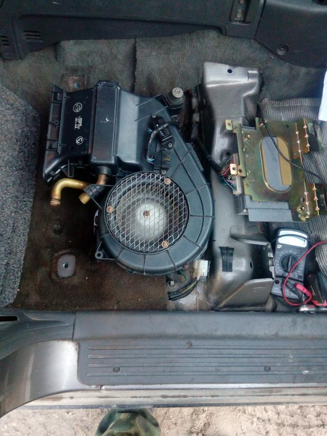

    В общем, пришли холода, печка греет, но не так как родная, похуже и подольше прогревается салон. Идея - добавить ещё радиатор вместо испарителя кондея. Но поскольку кондей демонтировал, то есть идея заюзать испаритель кондея в качестве второго радиатора. А теперь вопрос. Насколько это реально? С виду закрались подозрения, что он устроен не как радиатор, как буд-то выходной патрубок и входной у него в один бачек вварены и принцип работы другой кагбэ. Кто так делал? Ну и чтобы жижа циркулировала - включу на выход из обоих радиаторов Бошевский моторчик. Реально? Или искать в размер такой же радиатор как испаритель?
    Приветствую!
    Реально использовать испаритель кондея, друг  ездит с ним уже лет 6 - радиатор печки отсутствует вовсе - в машине жара!
    Я на предыдущем делал его параллельно с радиатором печки - вообще жара! Без всяких доп.помп!

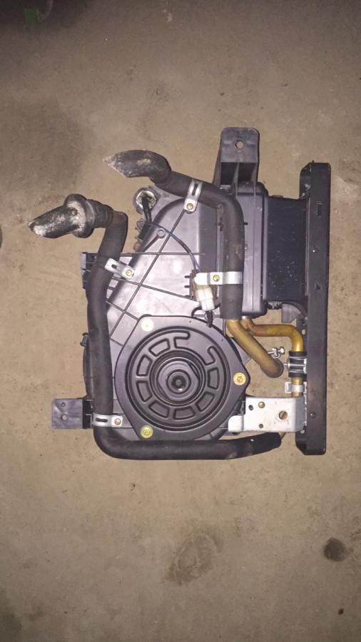

    На авто которое у меня сейчас кондиционер исправен - лишаться его жаль - но после жаркой машины хочется не менее жаркой. Заказал во Владике доп. печку (Фото в приложении), установил под пассажирское сиденье и запитал последовательно из выхода газового редуктора. Думал не прокачает и придется ставить доп.помпу - но все работает отлично - теперь в машине наконец то жара!!!

    А от кого печка? Седло штатное - не мешает?
    #84 Денис Тюмень
    Отправлено 21 декабря 2017 - 10:38
    Денис Тюмень
    • 476 сообщений
    • Монтерей, 6ve1, МКПП
    Печка не знаю точно от кого. Спросил чтобы влезла под сиденье - скинули фотки, сказали войдет. Координаты фирмы есть если что - кучу запчастей уже у них заказывал - претензий нет вообще, не реклама!!!)))  Цена печки была 1500 р!!!!!! Доставка вроде столько же встала ))))). По приходу конечно ее разобрал до винтика - медный радиатор - моторчик  - будто только с завода.
    Седло штатное, модернизированное немного нижнее основание, которое крепится к кузову.
