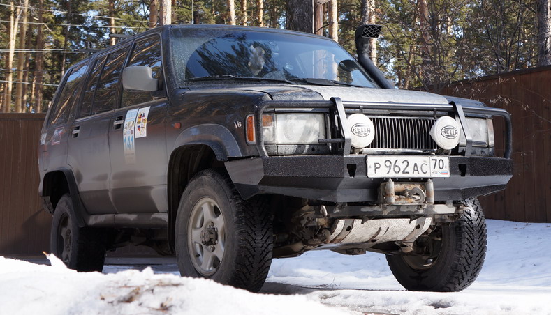

    Доделал бампер себе.
    Нарядный :) Выкройки с размерами конечно же нет? B)

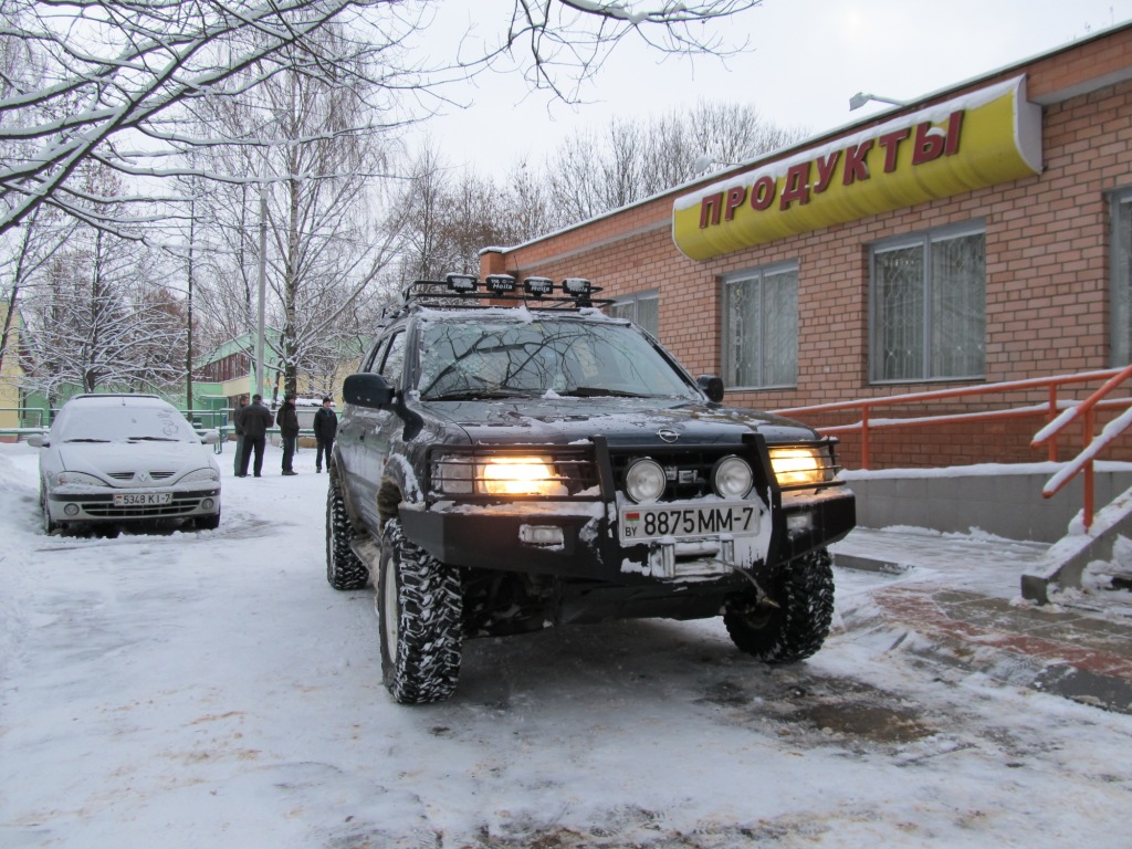

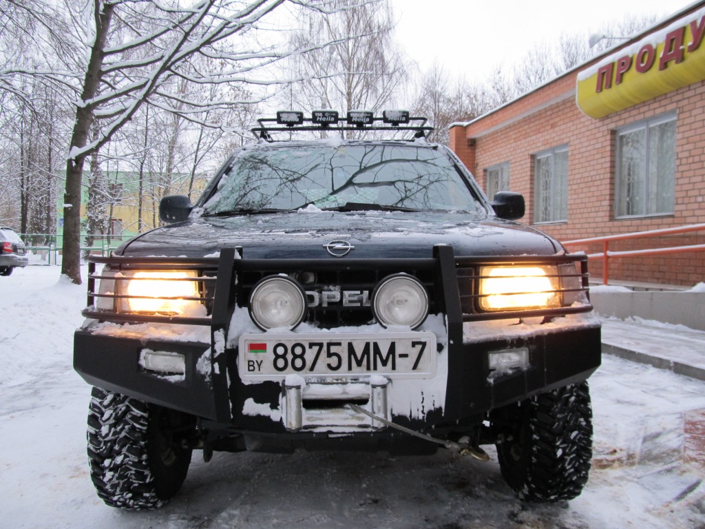

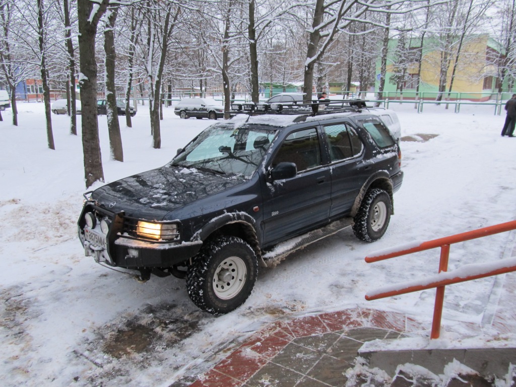

    Привет всем , я себе на фросю варил бампер сам,конструкция получилась не плохая с площадкой под лебедку
    #91 Andryusha
    Отправлено 01 апреля 2012 - 23:00
    Andryusha
    • 1 458 сообщений
    • Обнинск
    Вот бы выкройку, так было бы совсем хорошо
    #92 Flanger
    Отправлено 02 апреля 2012 - 02:29
    Flanger
    • 2 091 сообщений
    • Toyota Prado 120
    Выкроек нет, но могу фото поподробнее сбоку и спереди выложить.По ним пропорции легко снять.

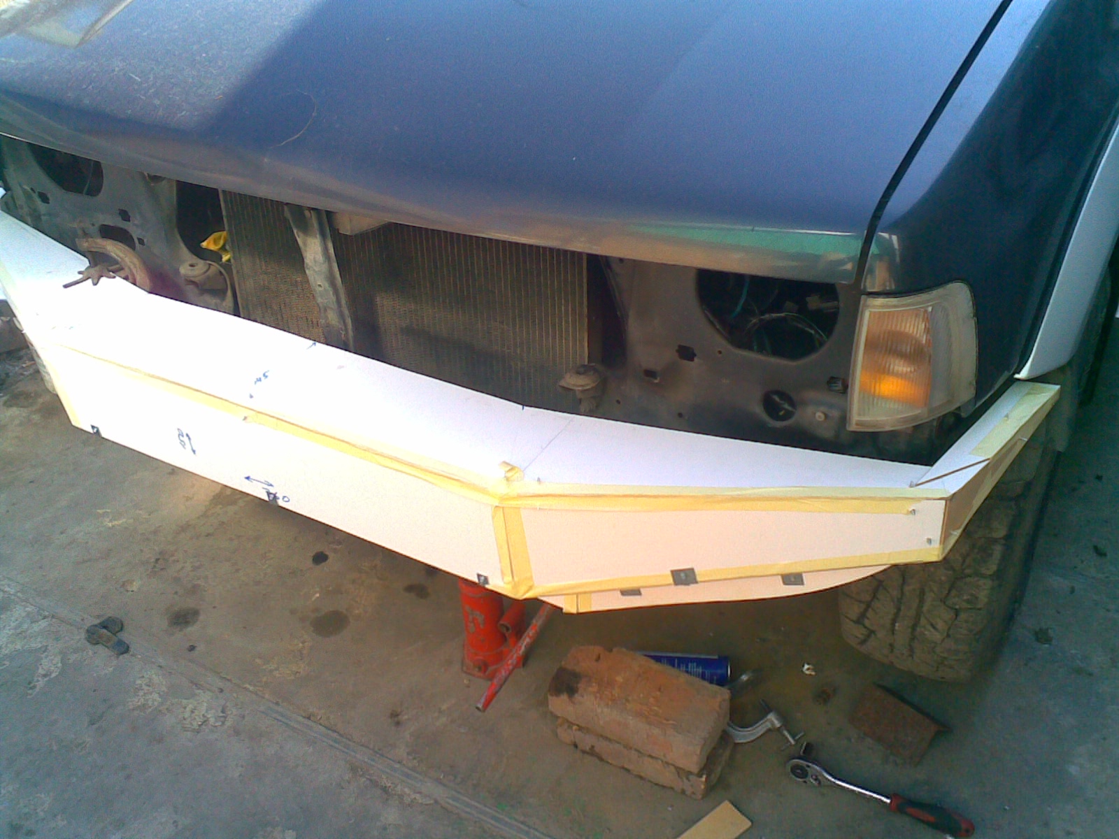

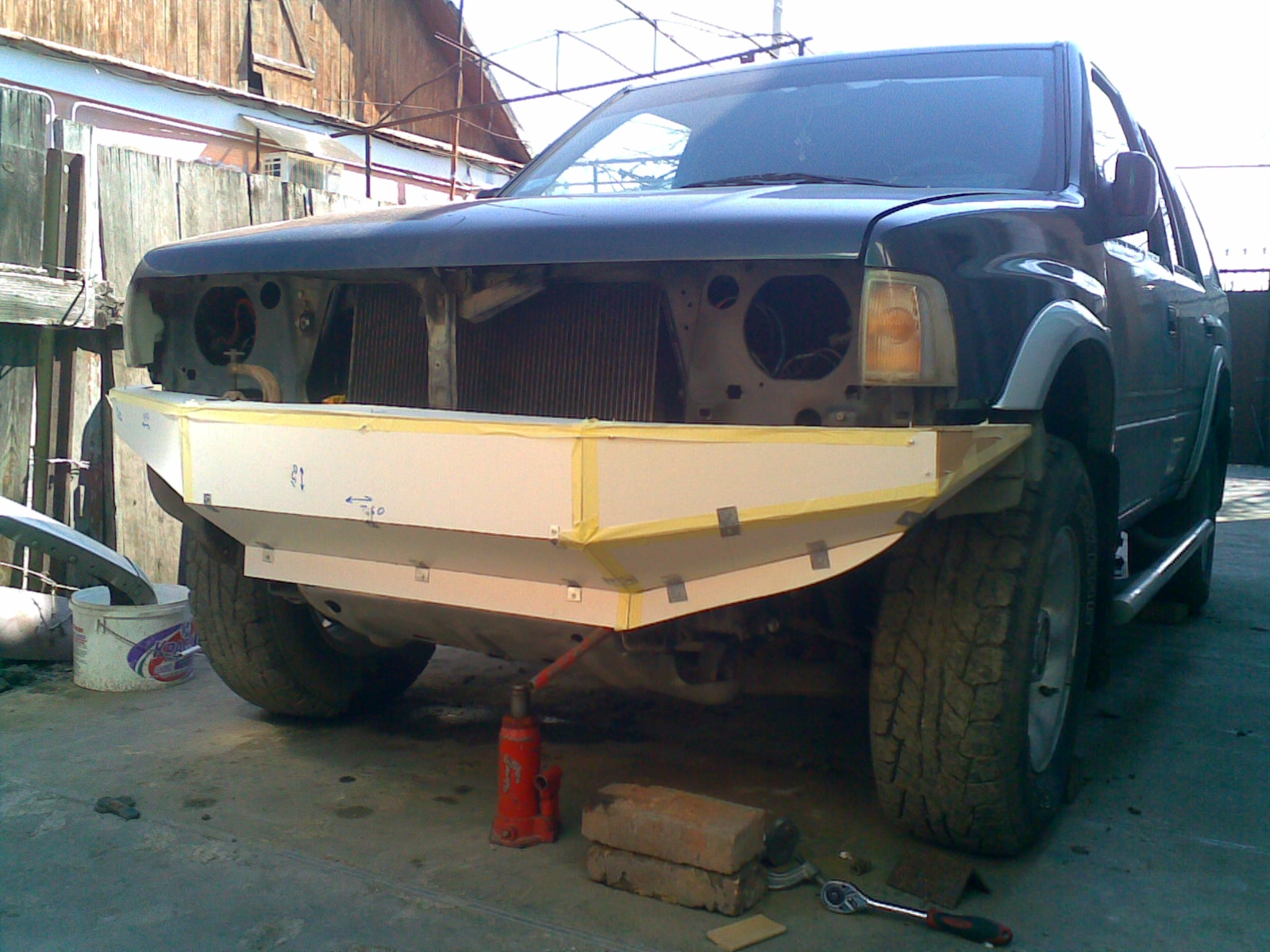

    Делаю себе макет на ОФА. Есть инженер знакомый, потом сделает чертеж. Выложу мож кому сгодится.

    #94 tula
    Отправлено 03 апреля 2012 - 15:11
    tula
    • 940 сообщений
    • Тула
    • rodeo 2002 white
    Нормальная тема, ты б выложил чертежик...

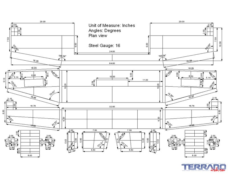

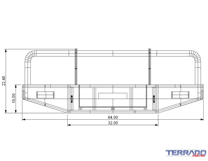

    Есть выкройки, но не помню чьи :huh: 1166693197_bumperlayout1.jpg 1166693197_bumperlayout2.jpg 1166694885_frontviewdimensions.jpg 1166694885_topviewdimensions.jpg
    #97 VladTr
    Отправлено 03 апреля 2012 - 21:13
    • 23 259 сообщений
    во-во, как раз про эти я и говорил! :)
