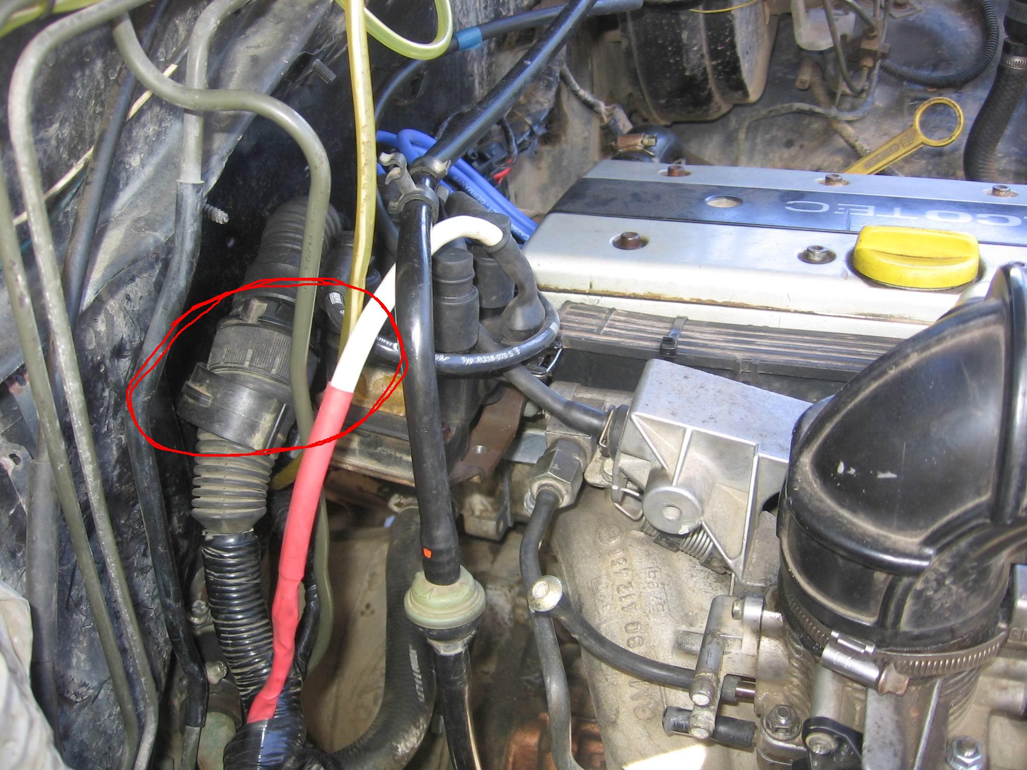

    сегодня убрал все земляные петли, вернул все как было. Все осталось то же самое.Сейчас ради интереса снял и заглушил трубку от корпуса заслонки на клапанную крышку.Погазовал немного - получил выстрел в воздушный фильтр. Мля, вообще перестал понимать, что тут такое творится
    Мне вот этот разъём много крови попортил.... сцуко. При внешней своей я бы сказал, военной, надёжности, внутри обладает довольно мелкими и скверными контактами, которые имеют свойство уползать внутрь при соединении/ разъединении этого разъёма. Сорри... бестыдно воспользовался твоим фото. :)
    и что ты с ним делал? просто выкинул?Кстати, провал и хреновая тяга могут быть из-за перескочившего ремня ГРМ?
    Нет, разъём не выкидывал, контакты подгибал, закреплял... ипался, короче. Потом резинки с двух сторон снимал и прозванивал.По второму вопросу..... Да могут. Но проверить то установку валов нетрудно.
