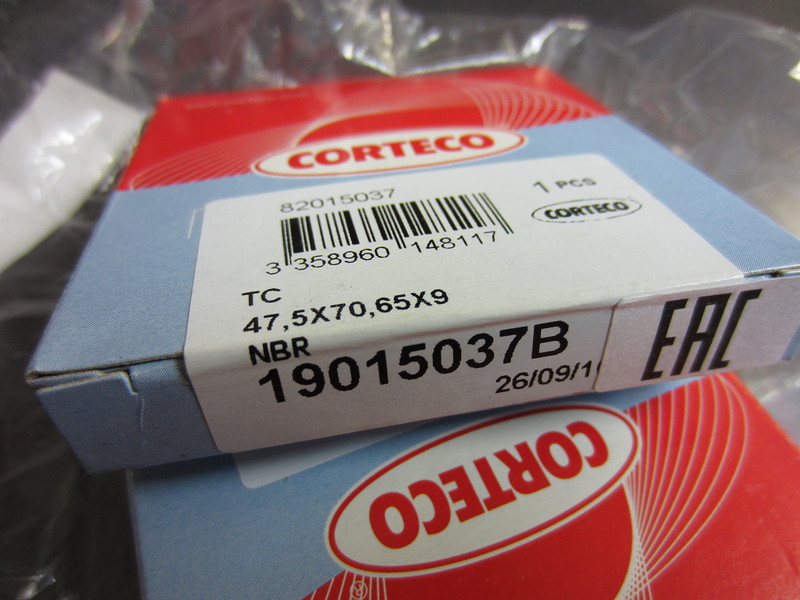

    Редукторы ОФА спорт C20NE и прочие ОФА - разные. Сальники- разные. Проверил по каталогам- изначально разные номера 0406770 (для C20NE)  и 0406771 (длинные ОФА), однако последний номер теперь бъется как заменитель первого - так что сальники всё же вероятно одинаковые.
    спасибо за информацию! попробую заказать парочку сальников Corteco 19015037B. цены приемлимые на них.
    #82 gotovtsev
    Отправлено 21 февраля 2017 - 04:44
    gotovtsev
    • 105 сообщений
    • Tomsk
    • opel frontera a sport 1993

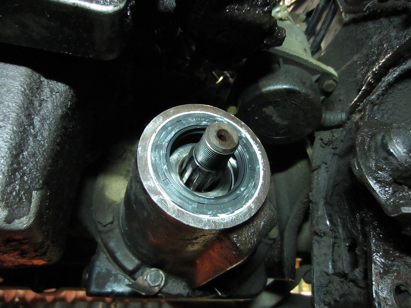

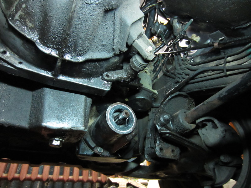

    приобрел парочку сальников Corteco 19015037B:
    по посадочным размерам в передний редуктор opel frontera a sport c20ne подошел:
    поставил пока один сальник (некоторые вроде по два ставят) - посмотрим как покажет себя в эксплуатации. пока за пару дней масло не побежало :)
